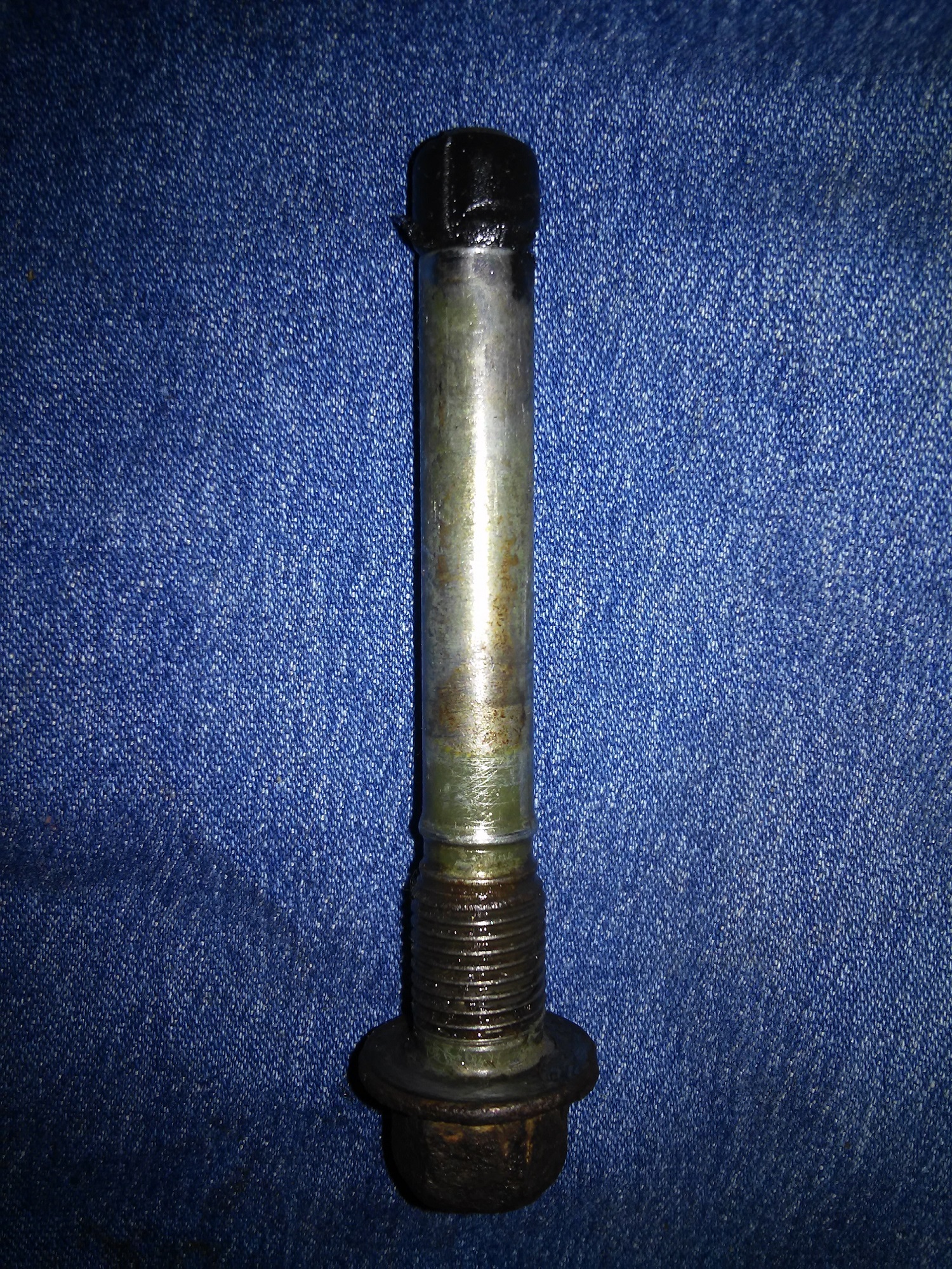

Postprzez Sebaaaaaaa7 » 26 mar 2015, 17:11
Witam, czy ktoś mi może powiedzieć po co na końcu prowadnicy jest tam gumka, jest tylko na jednej, druga prowadnica zacisku nic takiego niema. Mam taki problem że ta gumka trochę spęczniała i nie mogę wsadzić prowadnicy w otwór zacisku. Zmontowałem wszystko bez tej gumki, działa poprawnie ale chcę się dowiedzieć co ona ma za zadanie?
Od: 25 cze 2006, 09:26
Posty: 94
Skąd: Grodzisk Mazowiecki
Auto: Mazda 6 2.0 136KM 03r. Mazda 323f 1.8 96r.
