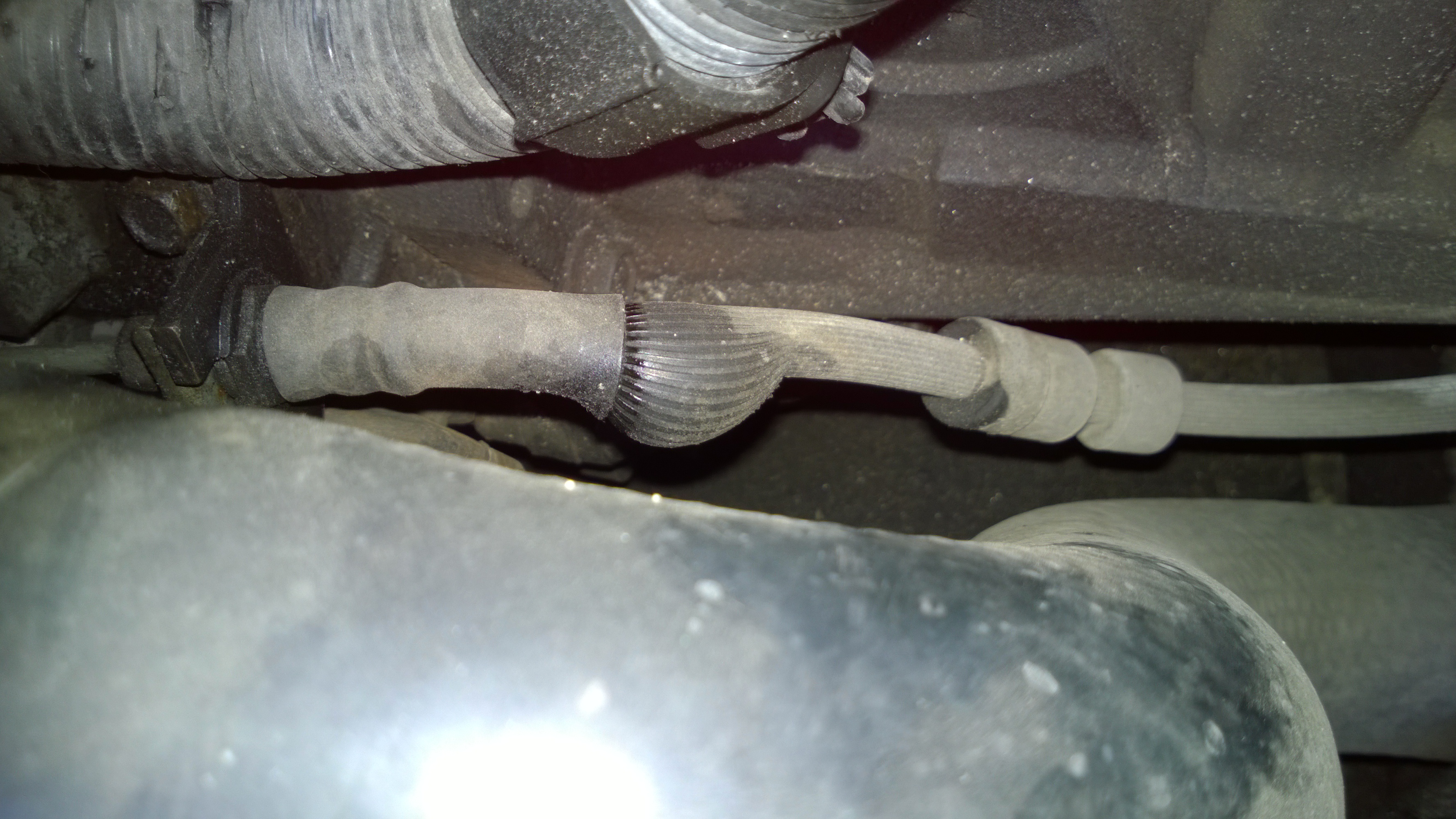

Postprzez kubsztyk » 10 cze 2014, 21:22
Zobacz, czy nie zaczyna Ci puchnąć przewód od sprzęgła:
download/file.php?id=35514&mode=view

Postprzez Mateusz148 » 10 cze 2014, 22:43
Gdzie go mniej więcej znajdę ?

Postprzez kubsztyk » 10 cze 2014, 23:00
Pod puszką filtra powietrza: viewtopic.php?p=2854806#p2854806
Wyjęcie jej zajmuje 2-3 minuty: wtyczka od przepływomierza, 5 wężyków podciśnieniowych do odpięcia, kluczyk 10mm do opaski od rury gumowej, wyszarpujesz puszkę i już masz wszystko na wierzchu.

Postprzez Mateusz148 » 11 cze 2014, 23:41
Niestety przewód gumowy hydrauliczny od sprzęgła jest cały i zdrowy, przy wciskaniu sprzęgła rozszerza się o max 1mm więc chyba w normie. Może odpowietrzenie sprzęgła coś pomoże ?

Postprzez kubsztyk » 12 cze 2014, 00:45
Może pomóc, aczkolwiek przewód w ogóle nie powinien się rozszerzać. Jak na moje, to może to oznaczać początek jego końca i nieprzyjemną sytuację na drodze w przyszłości w postaci pedału sprzęgła w podłodze. Ja przed wymianą miałem coraz większe problemy z wrzuceniem jedynki pod światłami.
