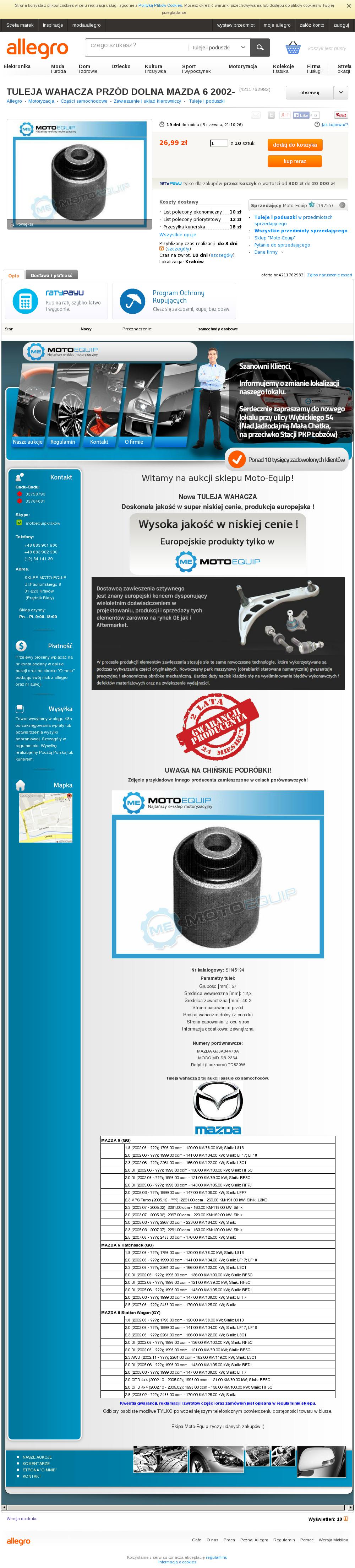

Postprzez s i w y » 14 maja 2014, 22:38
Odgrzeję kotleta.
Byłem na ścieżce w ostatnim czasie i mechanik mi powiedział że do wymiany są dwa dolne wahacze z przodu, bo rozwalone są tuleje. Mam pytanie czy wymieniał ktoś same tuleje? obowiązkowo jest wymieniać całe wahacze?
Jeśli ktoś to robił to podrzućcie jakieś linki z allegro do aukcji gdzie są takie części.
Pozdr

Postprzez mądry » 14 maja 2014, 22:51
a proszę bardzo http://allegro.pl/tuleja-wahacza-przod- ... 62983.html
generalnie warto się zastanowić czy lepiej nie wymienić całego wahacza, bo załóżmy że wymienisz teraz tą tuleję a za miesiąc rozsypie się sworzeń...

Postprzez s i w y » 15 maja 2014, 09:29
dzięki, z tego co wiem to sworzeń nie nadaje się do wymiany
Zobaczymy, wszystko wyjdzie jak się rozbierze auto :)
