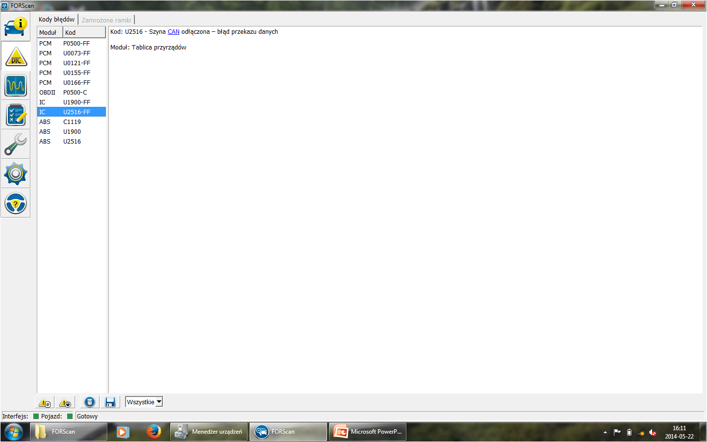

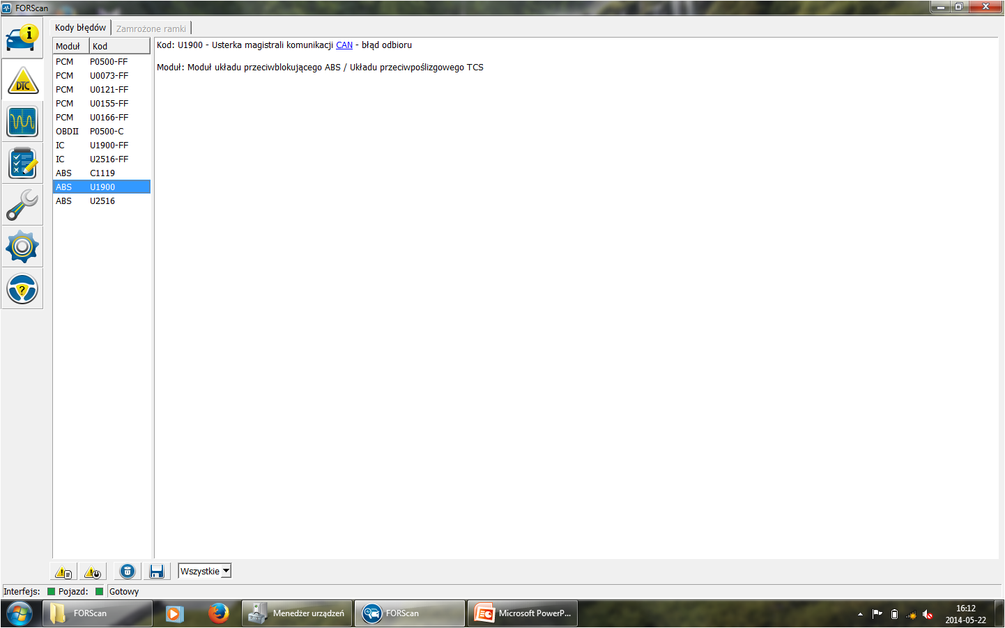

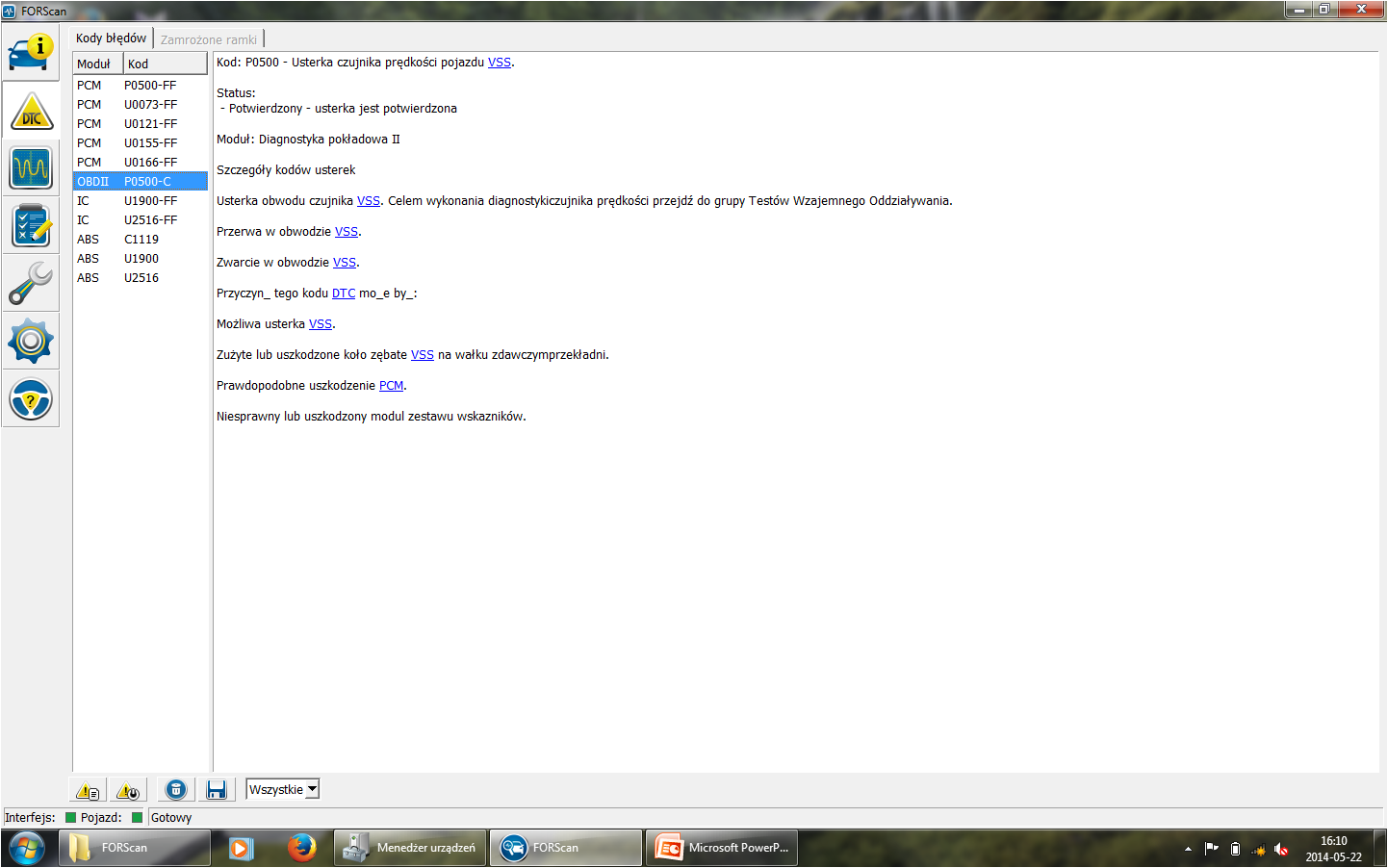

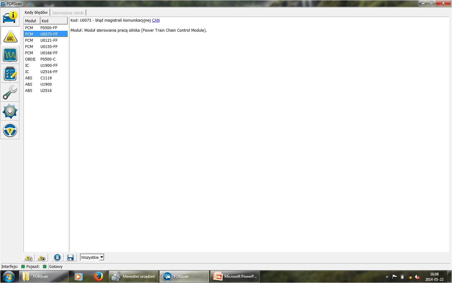

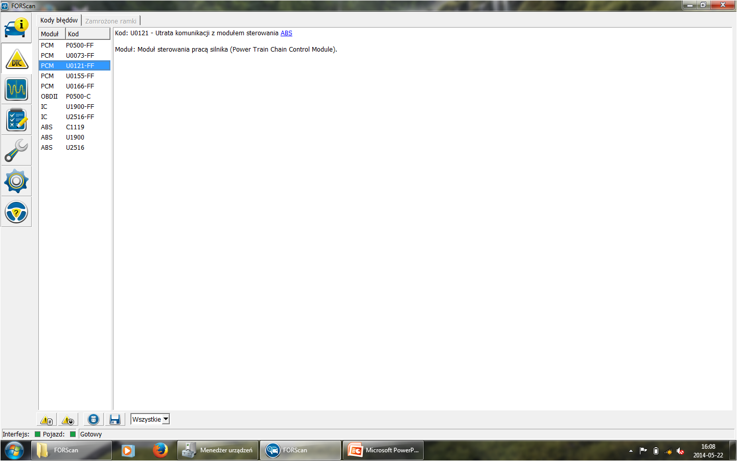

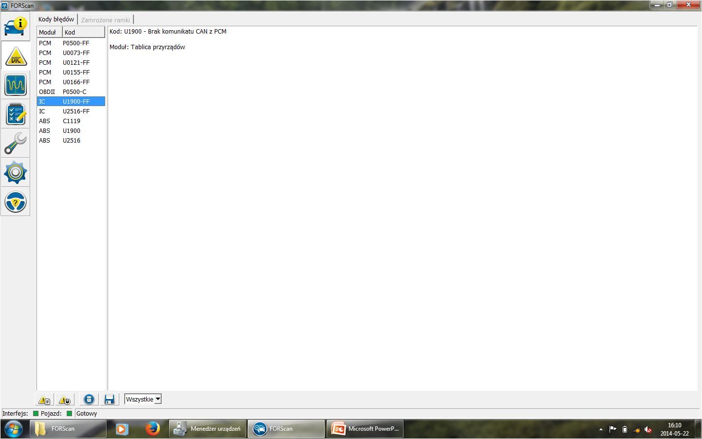

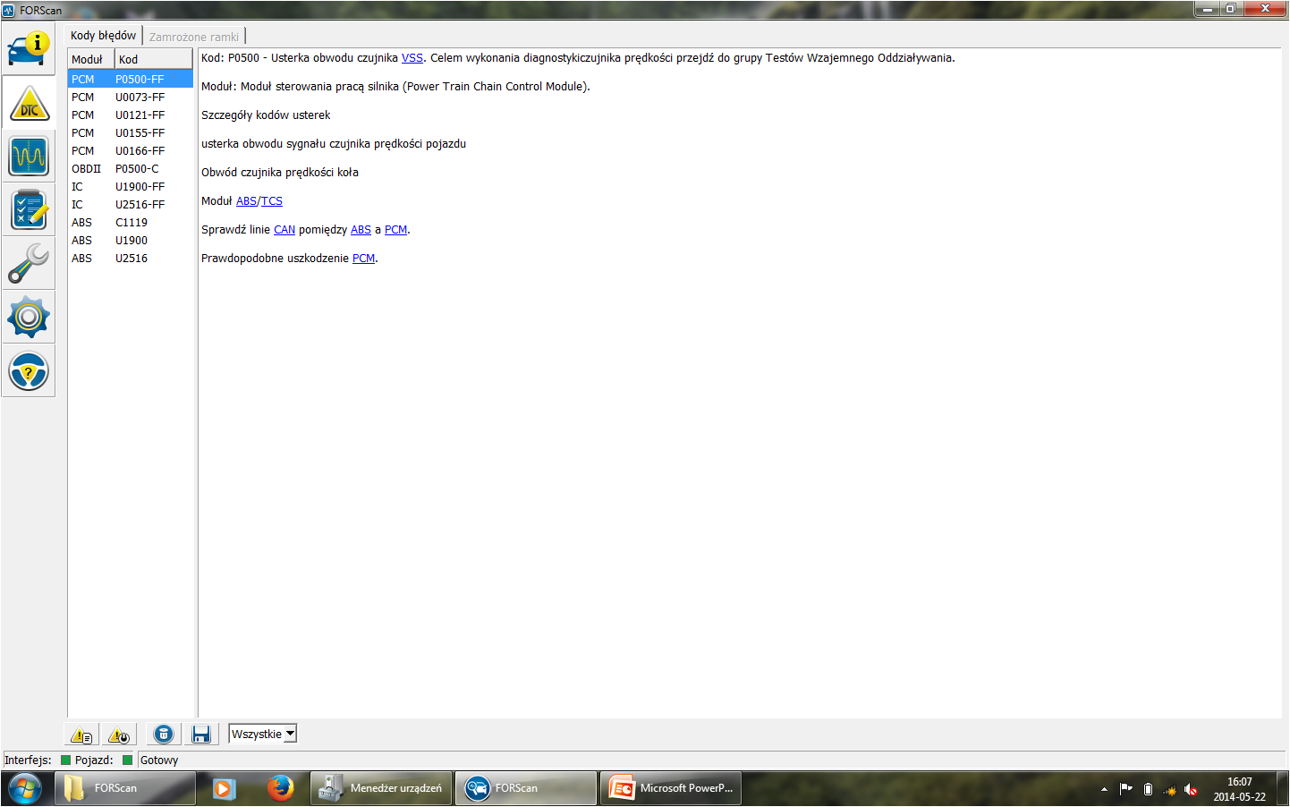

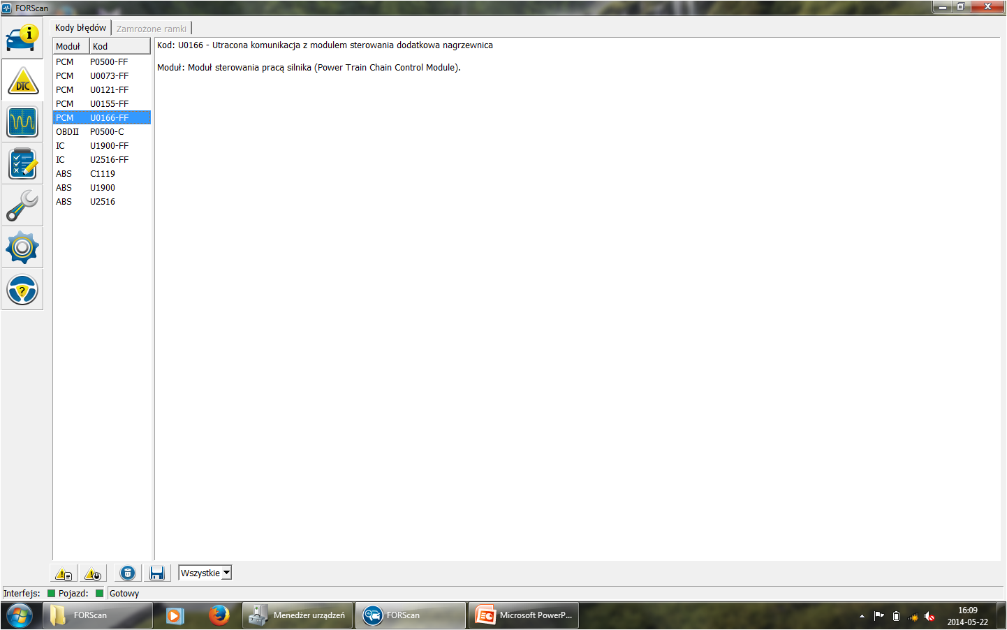

Borykam się od kilku dni z problemem zapalających się jednocześnie kontrolek DSC+TCS+ABS+Ręczny do tego dołączają opadające wskazówki zegarów. Po odczytaniu błędów (zrzuty poniżej) i skasowaniu wszystko wraca do normy na chwilę.
Ostatnio zdarzyło się, że po kilkukrotnym zapaleniu się kontrolek wskoczył check engine i TCS na stałe, ale choinka i zegary nadal robiły swoje.
Dzieje się to niezależnie od warunków i stylu jazdy.
Silnik pracuje normalnie.
W przypadku, gdy zapaliły się kontrolki Check i TCS silnik pracował w trybie awaryjnym.
Przejrzyjcie proszę zrzuty błędów, może odszukacie rozwiązanie.
Czy powinienem zacząć od sprawdzenia czujników ABS, alternatora, modułu ABS, czy jeszcze coś innego?

Postprzez dobrzyn22 » 23 maja 2014, 06:11
może przetarta wiązka pod lampą – ostatnio było kilka przypadków...wiązka przeciera się o Intercooler
zerknij tu:
viewtopic.php?f=412&t=119687&hilit=przetarta+wi%C4%85zka

Postprzez brodaM6 » 23 maja 2014, 06:15
<wow> trochę ich wyskoczyło , połączenia masowe posprwadzaj ,wtyczki od tych urządzeń o których wspomina proscan

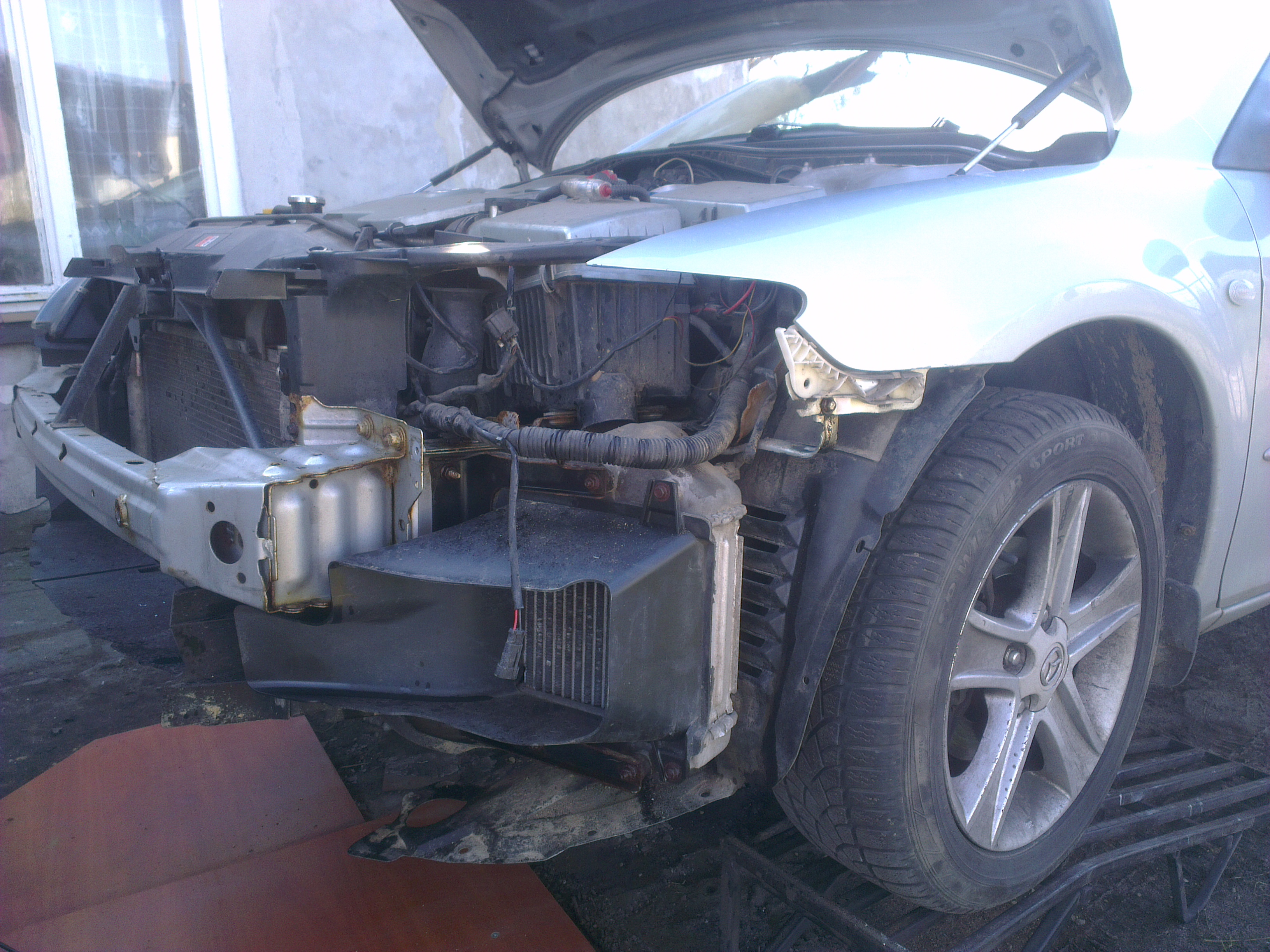

Postprzez dobrzyn22 » 21 mar 2015, 20:11

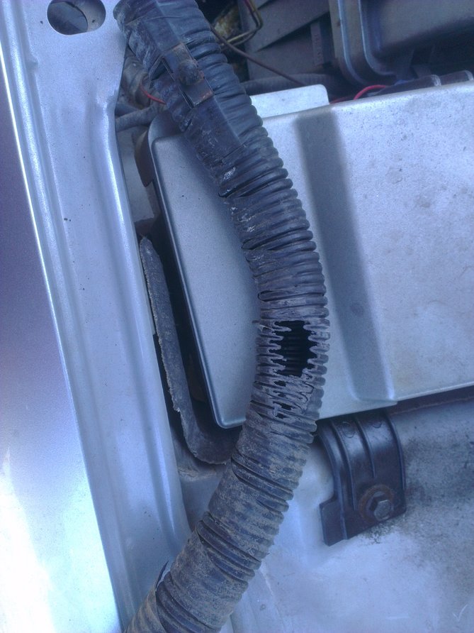

No i ja się zabrałem za kontrolę słynnej wiązki nad IC.
Spowodowane to było przypadkowymi, rzadkimi, nieregularnymi "zjawiskami" związanymi z elektryką (np. chwilowy dziwny dźwięk w głośnikach, pomimo że radio wyłączone, oraz włączający się bez powodu alarm)
Ściągnięcie zderzaka, demontaż lampy (sprawnie idzie) i oczom ukazało się to:
Co najdziwniejsze – pomimo dość mocno przetartego peszla, żaden przewód nie był przetarty :( Więc nadal muszę szukać przyczyny problemu...
Mimo wszystko, wiązka zabezpieczona i na pewno na wiele lat będzie spokój <spoko>

Postprzez Janusz626 » 22 mar 2015, 09:48
Aż ciężko uwierzyć że żaden przewód nie był przytarty czy sama izolacja przewodów była nienaruszona.
W moim przypadku przewody miały widoczną korozję wewnątrz, a z zewnątrz ciężko było dostrzec usterkę ;)
