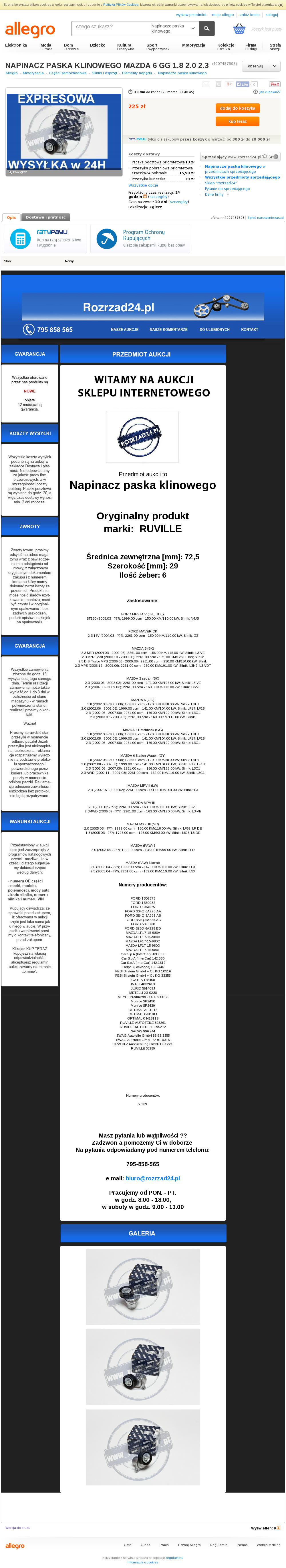

OSobnym problemem jest napinacz:
Juz znalazlem napinacz paska klinowego jakby ktos potrzebowal kiedys:
http://allegro.pl/napinacz-paska-klinow ... 87593.html
W moim przypadku:
Silnik: L813
2.0 (2002.06 – 2007.08); 1999.00 ccm
