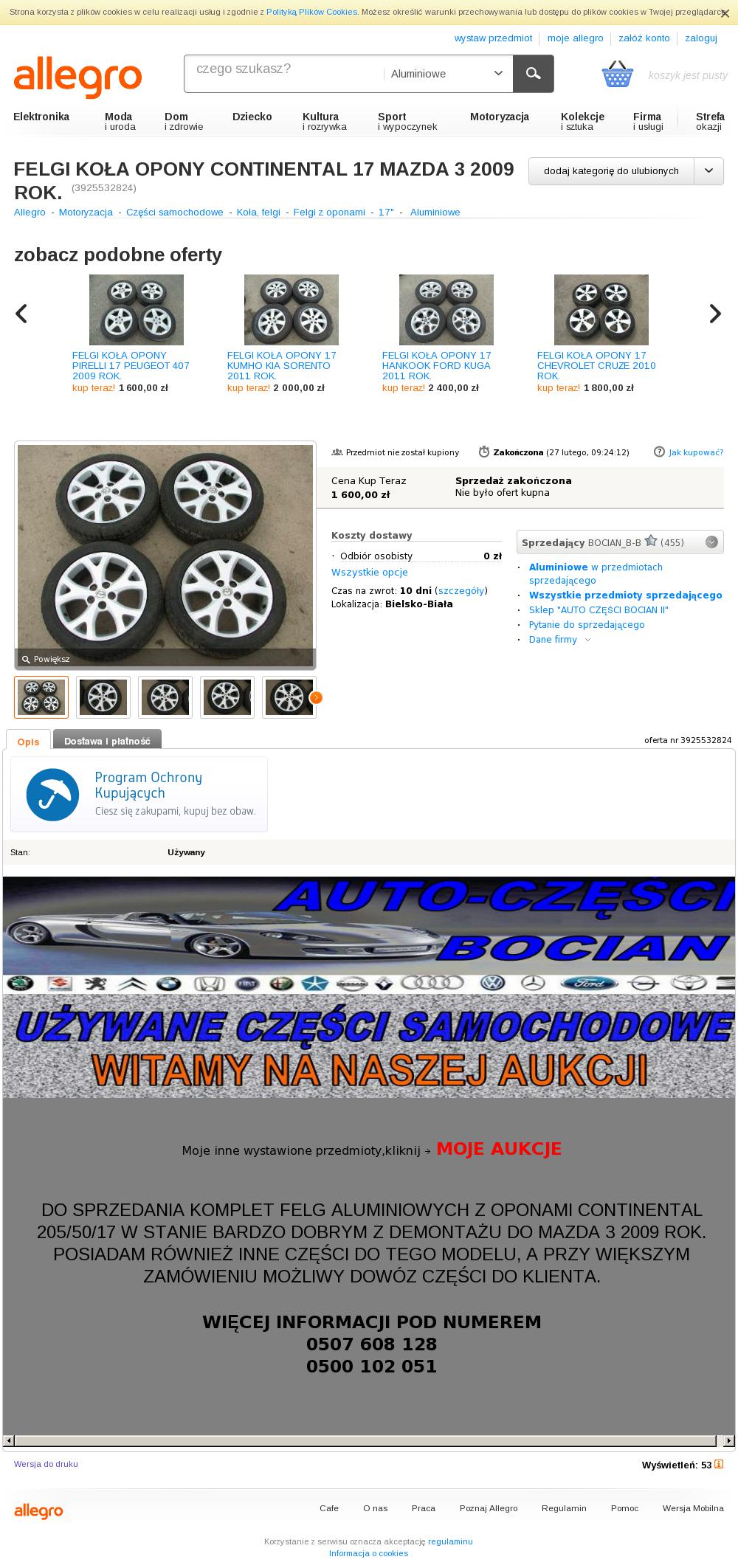

AloHa
A może takie z Mazdy 3 kupić ??
http://allegro.pl/felgi-kola-opony-cont ... 32824.html
tutaj bardziej mi pasują opony
Spasują do Mazdy 6

Postprzez matthies » 6 mar 2014, 19:32
pasować będą, jeśli ci się podobają to bieri ;)
Od: 10 cze 2012, 18:04
Postprzez em_dzej » 6 mar 2014, 19:48
matthies napisał(a): jeśli ci się podobają....
Kojarzą mi się z zimą , a to dobrze :D podjadę je opadać

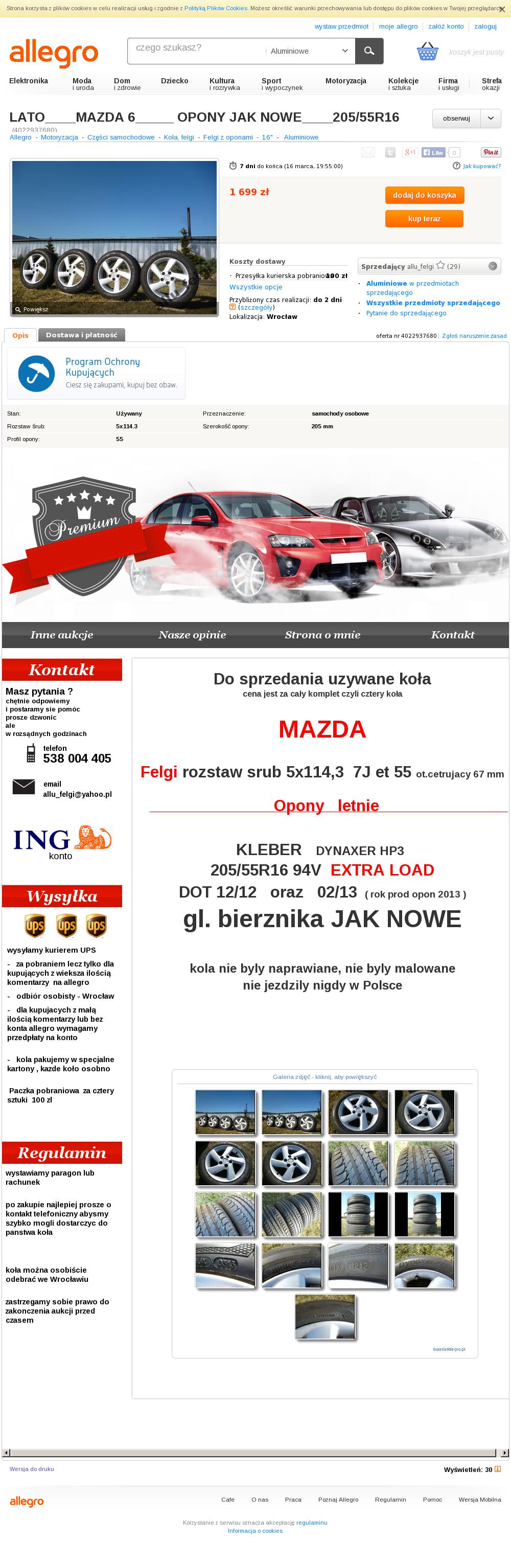

Postprzez cxax » 9 mar 2014, 01:02
Ok. Może się zdecyduję.
W międzyczasie znalazłem na allegro taką aukcję:
http://allegro.pl/lato-mazda-6-opony-jak-nowe-205-55r16-i4022937680.html
Cena bardzo okazyjna, opony wyglądają ok. Myślicie, że warto?

Postprzez em_dzej » 9 mar 2014, 10:01
matthies napisał(a):pasować będą, jeśli ci się podobają to bieri ;)
Dzięki za pomoc fajnie siadły te koła , oponki OK
<spoko>
