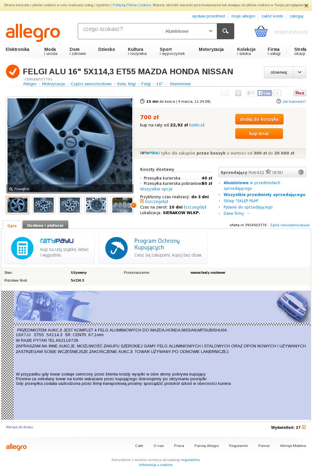

Postprzez cxax » 21 lut 2014, 18:55
Znalazlem to w tłumaczeniach niemieckich dokumentów i po dekodowaniu VIN. Moja Mazda miała na dzień dobry koła 16.
Pobawiłem się trochę konfiguratorami różnych producentów. Zawsze zaznaczałem opcję "tylko z ABE" i wyskakiwały mi felgi 7x16 ET 48. Chcę na to założyć opony 205/55/16. Czy ktoś ma założoną taką konfigurację i może się podzielić wrażeniami?
Znalazłem też oryginały, na zdjęciach wyglądają całkiem przyzwoicie i cena chyba w porządku:
http://allegro.pl/felgi-alu-16-5x114-3-et55-mazda-honda-nissan-i3954903776.html
Nie wiem na ile porządnie zostały odnowione. Ktoś zna sprzedawcę?

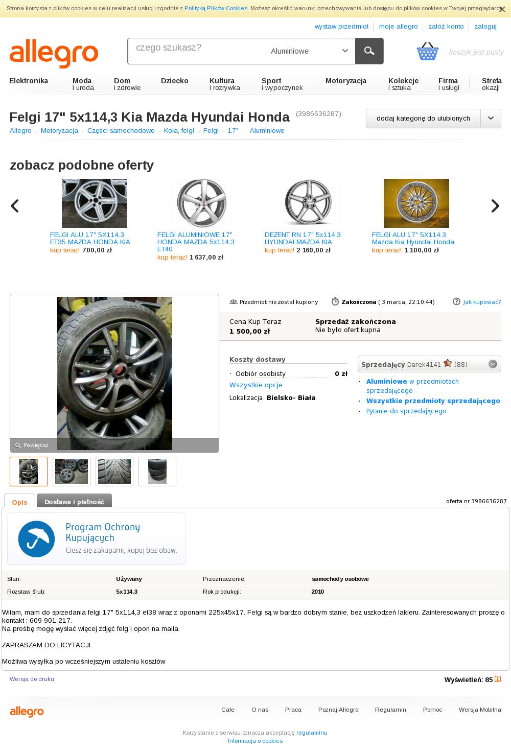

Postprzez em_dzej » 4 mar 2014, 09:39
AloHa
Chciałem się poradzić osób bardziej doświadczonych w tych kwestiach, czy te koła spasują do mojej GEJSZY, i jak z ceną czy jest OK. (opony Lassa impektus sport 6-7 mm powinno styknąć na 3 sezony )
http://allegro.pl/felgi-17-5x114-3-kia- ... 36287.html
Tak to wygląda na samochodzie
Z góry dzięki za wszystkie opinie
MACIEK
Od: 26 paź 2013, 10:27
Posty: 2259 (88/29)
Skąd: SZY
Postprzez matthies » 4 mar 2014, 17:58
ET trochę małe lecz chyba jakoś wejdzie, ale nie wiadomo nic o wielkości otworu centrującego <co?>
Od: 10 cze 2012, 17:04
Postprzez em_dzej » 4 mar 2014, 18:31
matthies napisał(a):ale nie wiadomo nic o wielkości otworu centrującego
A to że jest na Mazdzie tylko inny model to nie wystarczy ??
MACIEK
Posty: 2259 (88/29)
Skąd: SZY
Postprzez matthies » 4 mar 2014, 19:26
dla ścisłości powinno być podane, żeby nie było żadnych niedomówień. Ja np nie wiem czy Premacy ma takie same jak M6, bo nie muszę tego wiedzieć.
Postprzez em_dzej » 4 mar 2014, 21:03
Sprzedawca twierdzi że są takie same.
A ET ma 2 rodzaje przód 38 a tył 48 <oczy>
i nie wiem czy to dobrze czy nie
a jak cena i opony jest to w normie licząc że felgi sa w bdb stanie ????
Ja pojade je kupić, o ile pojadę to osobiście tak że zobaczę nawet mogę zakręcić na auto
Zastanawiam się jeszcze jak takie ciemniejsze fele będa wyglądały na mojej śliwce
MACIEK
Posty: 2259 (88/29)
Skąd: SZY
