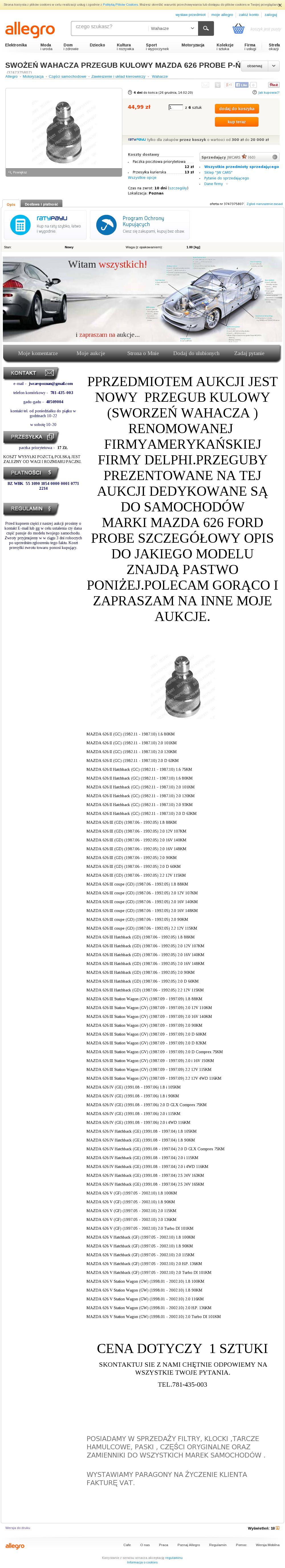

Witam wiecie może czy te swożnie i wahacze
http://allegro.pl/swozen-wahacza-przegub-kulowy-mazda-626-probe-p-n-i3747375807.html
będą pasować do M6 z 2005r przed liftem??

Postprzez misiek89 » 22 gru 2013, 18:17
Nie ten dział i sworzeń jest do 626 a nie do m6

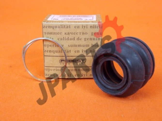

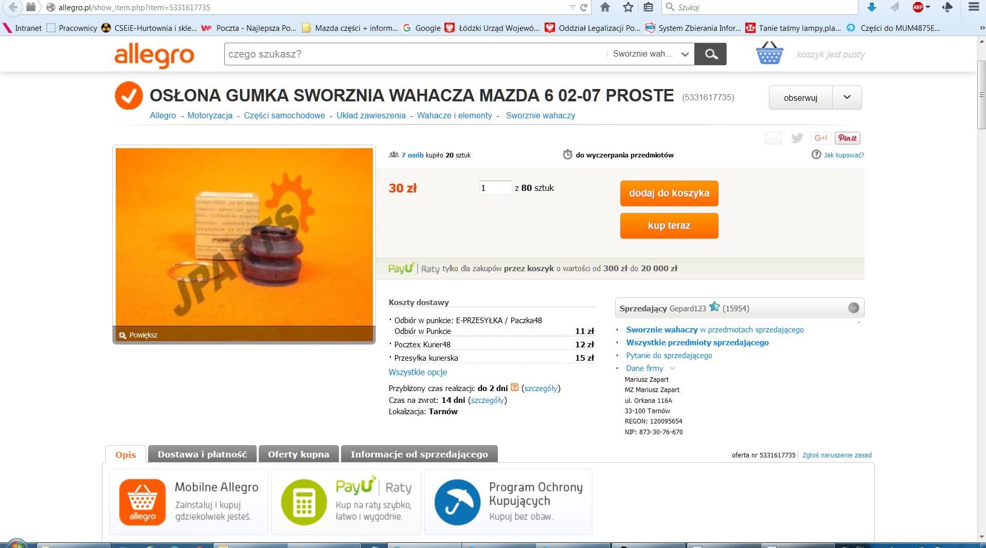

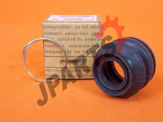

Da się kupić. Jestem świeżo po wymianie tych osłon. Kupiłem na Allegro osłony firmy FEBEST po 30 zł szt.
Sprzedający " Gepard123".
Ceny wymiany w Warszawie, oczywiście poza ASO wahają między 50 a 100 zł za jedną stronę.
Oczywiście cała operacja ma sens pod warunkiem, że na wszystkich tulejach i sworzniu nie ma luzów.
Ja sprawdziłem to na stacji diagnostycznej przy okazji przeglądu rejestracyjnego, natomiast dodatkowo przed założeniem nowych osłon mechanik sprawdził stan sworzni.
Dla porównania cena takiej osłony w warszawskiej ASO Mazdy to 132 zł szt. , zaś cena wahacza około 1000 zł za szt. Postaram się odpisać za kilka miesięcy jak będą sprawowały się wahacze po wymianie osłon.
