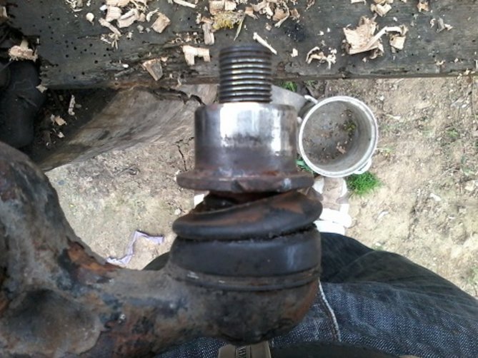

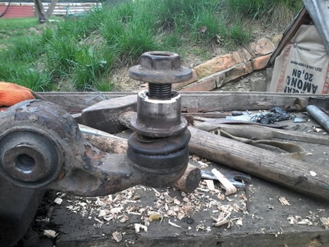

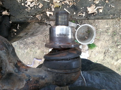

Witam, mam problem, a mianowicie dziś chciałem wymienić wahacze przednie dolne proste. zakupiłem takowe i zabrałem się za rozbiórkę. Wszystko ładnie sprawnie do momentu kiedy to nie porównałem wahaczy. Okazało się że sworzeń w moim wahaczu jest to tuleja fi 30 a w zakupionym stożek! więc pojechałem do sklepu gdzie kupowałem i mówię kolesiowi że to nie taki. Koleś poszukał w katalogach i mówi że tylko taki jest nawet pokazał mi schemat do zawieszenia do mojej mazdy GY i faktycznie nic takiego nie ma. Pomyślałem że może się ściąga tą tuleje. Próbowałem z kolegą i ściągaczem i grzaliśmy palnikiem i nic (wszystko w granicach zdrowego rozsądku tak aby dało się w razie niepowodzenia założyć z powrotem do mazdy).
W związku z powyższym proszę o pomoc. Czy ktoś się spotkał lub miał podobną sytuację? Jak tak to jak ją rozwiązał. Bo na chwilę obecną nie wiem czy da się tą tuleje zdemontować/ dokupić lub gdzie kupić właściwy wahacz. Załączam zdjęcia mojego wahacza.

Mialem to samo, tuleja nie chciala za cholere zejsc. Poszlo takim wielkim sciagaczem (chwytasz za tuleje i wkrecasz srube ktora wypycha sworzen). Powodzenia

Czyli to musi zejść i będzie pasować do standardowego wahacza ze stożkiem? bo plan był taki że utnę sworzeń i wtedy wybije na chama ale bałem się że jak się okaże że to nie spasuje do samochód uziemiony, ale jak mówisz że ma zejść to zaryzykuje. Dzięki za odzew i pomoc.

Ja mialem wahacz Moog czy jakos tak i tez sie zdziwilem ze nie pasuje. Mielismy cale szczescie taki przemyslowy sciagacz. Najpierw krecilismy kluczem a potem jak juz nieszlo reka to walilismy w klucz mlotkiem :p i nagle puscilo
