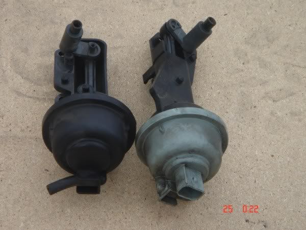

Witam, wracając z pracy po zjechaniu z autostrady zauważyłem ze w momencie wysprzęgnięcia obroty lekko się podnoszą tak do 3tys i wahają się od powiedzmy 2.7tys do 3.1tys i po kilku chwilach spadają i się normuje a na biegu po puszczeniu gazu na 2 sekundy obroty się utrzymują i po dotknięciu gazu delikatnie wyczuwalne jest szarpniecie i tak miałem przez jakieś 10 km i po tym wszystko wróciło do normy. Czy to może być zanieczyszczona przepustnica czy to może problem z sensorami położenia przepustnicy.Przepustnice czyściłem 9tys mil temu.
EDIT:
Dzisiaj właśnie rozebrałem przepustnicę ale nie miałem do czego się doczepic za to po prawej stronie kierując się od strony wlotu powietrza namierzyłem coś co przypomina gruszkę jest to pompa próżniowa
po jej odkręceniu tłok poruszał się ciężko i się przycinał powinienem to wymienić bo ten element jest nie rozbieralny ale ja zastosowałem trochę oleju teflonowego i mam nadzieje ze rozwiąże problem i odłoży wymianę tego elementu na kilka tygodni;) a tak wygląda ten element.

Witam bylem dzisiaj u mechanika i zdiagnozowal mi usterke pompy vacuum z tego co mi powiedzial to bardzo droga rzecz do wymiany, moje pytanie to ile moge jezdzic z zepsuta pompa vacuum?
Ogolnie zaczely sie dziac dziwne rzeczy , obroty zaczely falowac na biegu jalowym , auto zaczelo drgac , grzechota przy dodawaniu gazu... dzisiaj nawet ledwo ruszylem ze swiatel przez te skaczace obroty

zinqzinq napisał(a):Witam bylem dzisiaj u mechanika i zdiagnozowal mi usterke pompy vacuum z tego co mi powiedzial to bardzo droga rzecz do wymiany, moje pytanie to ile moge jezdzic z zepsuta pompa vacuum?
Ja wedlug tego co napisales i tego ze sam mialem podobny problem stawiam na silniczek krokowy. Moja rada jest to zebys odpiol kostke z niego i pojezdzil tak ze dwa dni. Jedynie na zimnym silniku bedziesz mial maly problem z utrzymaniem obrotow ale jak sie nagrzeje to minie i wtedy zobaczysz czy problem minol z twoja usterka.

Juz mnie glowa zaczyna bolec od przegladania forum wiec zapytam wprost bo musze miec pewnosc.
Od jakiegos czasu slysze stuki z pompy vacuum. Teoretycznie sprawa prosta czyli wymiana tego sprzegielka ale zastanawia mnie bardziej, duzo glosniejszy stukot na zimnym silniku podczas przyspieszania. Po jakichs 3-5 minut jazdy on mija a pompe slychac tylko po otwarciu maski okolo przy 3000rpm. Zastanawiam sie czy mieliscie tak samo i te stuki na zimnym silniku to moze byc wina tego sprzegla?

No i jestem w kropce.
Łacznik pomiędzy pompa a walkiem wymieniony (Ł150) stukow z pompy brak (i tak nie były słyszalne w samochodzie) ale niestety te przy przyspieszaniu po zapaleniu pozostaly. Przypominaja one stukanie zaworow ale mechanik który wymienial rozrząd 2 miesiące temu twierdzi ze je ustawial. Umowilem się na kalibracje wtryskow w serwisie (kolejne Ł80) zobaczymy czy to cos da. Dodam tylko ze pol roku temu wymieniałem podkładki pod wtryskami i kalibracja nie była robiona ale stuki pojawily się już wcześniej (już długo tak jezdze). Czy mogą one być spowodowane brakiem kalibracji? Bo jeśli to nie to, to nie uśmiecha mi się po raz kolejny placic za cos co nie przynosi efektow...
