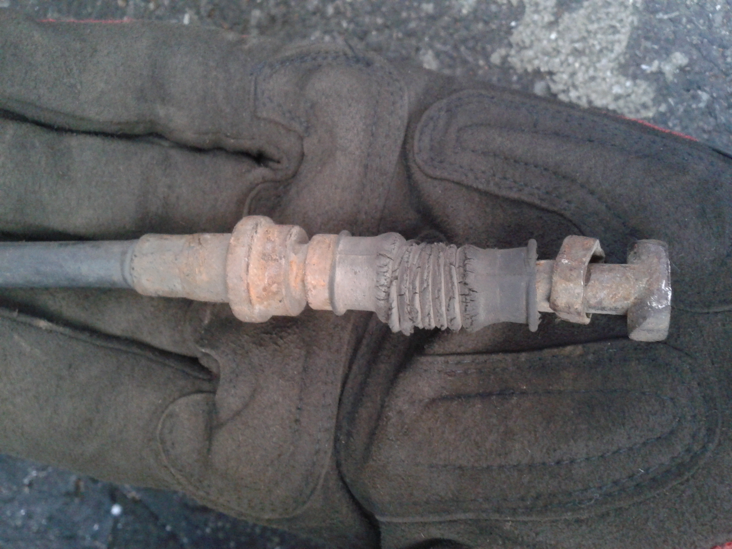

Postprzez Mandey » 11 lip 2013, 15:52
Ja zajrzałem w końcu do swojego i ujrzałem taki widok... (tą "nakrętkę" sam ściągnąłem)
Zaciągnięty na amen. Już wiem co sie z klockami stało :|
Macie jakieś pomysły na naprawę tego, czy tylko wymiana na nowy?
