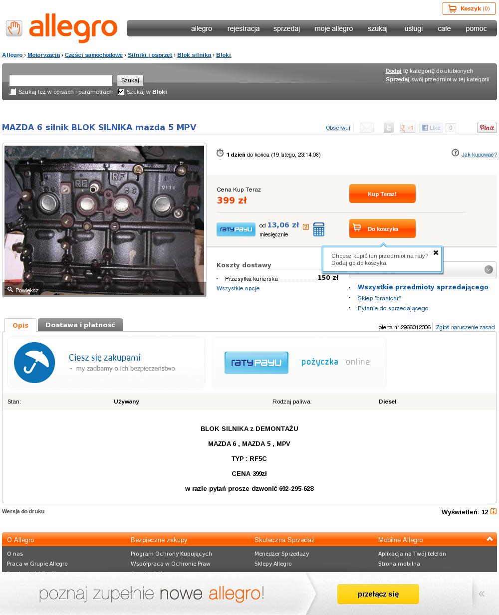

Jeśli remont to tak.
Blok silnika jest aktualnie dobra oferta :
http://allegro.pl/mazda-6-silnik-blok-s ... 12306.html
Pierścienie i panewki wszystko zależy jakiej firmy
taka cena
Szlif walu jak wyda na 3 szlif korba będzie super jak nie wyda drugi wal.
Koszt szlifu okolo 450zl
Nowa uszczelka glowicy
Ewentualnie uszczelniacze zaworowe
zawory prowadnice
i robocizna
chyba że sam to zrobisz wtedy będzie taniej .
W przeciwnym przypadku 2 tys będzie malo.
