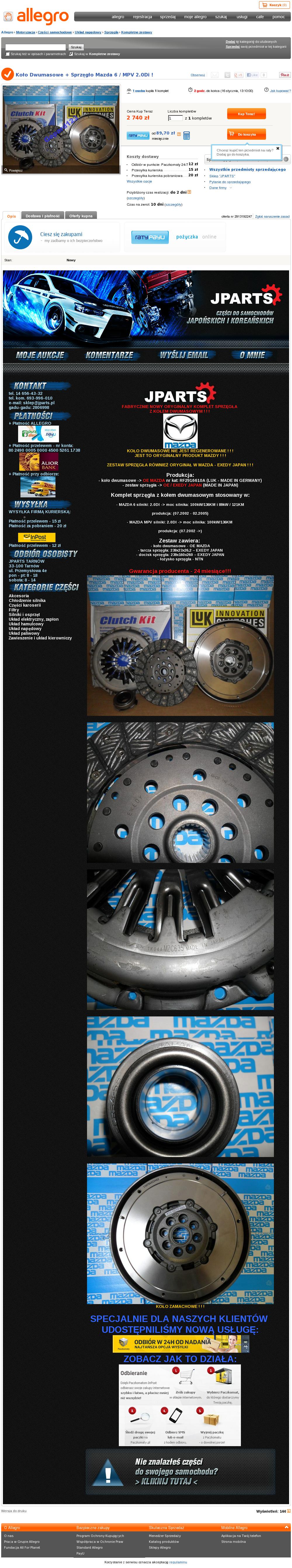

Postprzez s4v4g3 » 16 sty 2013, 10:55
No i jakoby to się jakoś sprawdza... u mnie 204 tkm i pada 2mas.
Jakie koło i sprzęgło kupujecie?
Koło LUK? a sprzęgło ??? + inne rzeczy jakie trzeba ?
EDIT:
Opłaca się ??? Czy coś jeszcze brakuje? Nie mówię o oleju – bo też będę wymieniał...
http://allegro.pl/kolo-dwumasowe-sprzeg ... 92247.html

Postprzez eszo67 » 16 sty 2013, 20:32
Mam ten zestaw zalozony 2 tys. km przelatane narazie <spoko>
Od: 14 lut 2010, 17:35
Posty: 222
Skąd: chelm-Zomergem
Auto: M6 Hatchback MZR-CD 136HP 2005r.
Postprzez kubsztyk » 16 sty 2013, 23:04
Ja przedwczoraj kupiłem ten zestaw, a dziś leży już u mnie w domu. Jutro czas na montaż.
