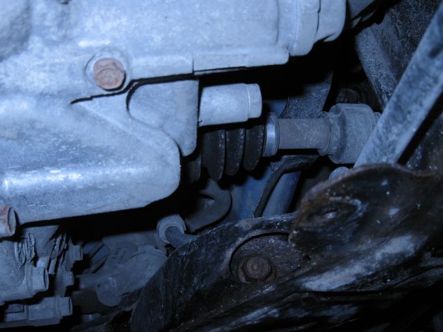

Zabrałem się do wymiany oleju w skrzyni biegów ale nie mam pojęcia gdzie się go spuszcza. Wiem, że jest fotorelacja ale w skrzyni współpracującej z silnikiem wysokoprężnym i widzę, że nieco się różnią. Waszym zdaniem która śruba jest od spustu, ta na samym dole na zdjęciu nr1, czy ta wystająca z prawej strony na zdjęciu nr2?

Postprzez przemo2000 » 21 mar 2013, 00:46
Ta na pierwszym zdjeciu jest do spuszczania

Postprzez Przemysław » 21 mar 2013, 11:25
