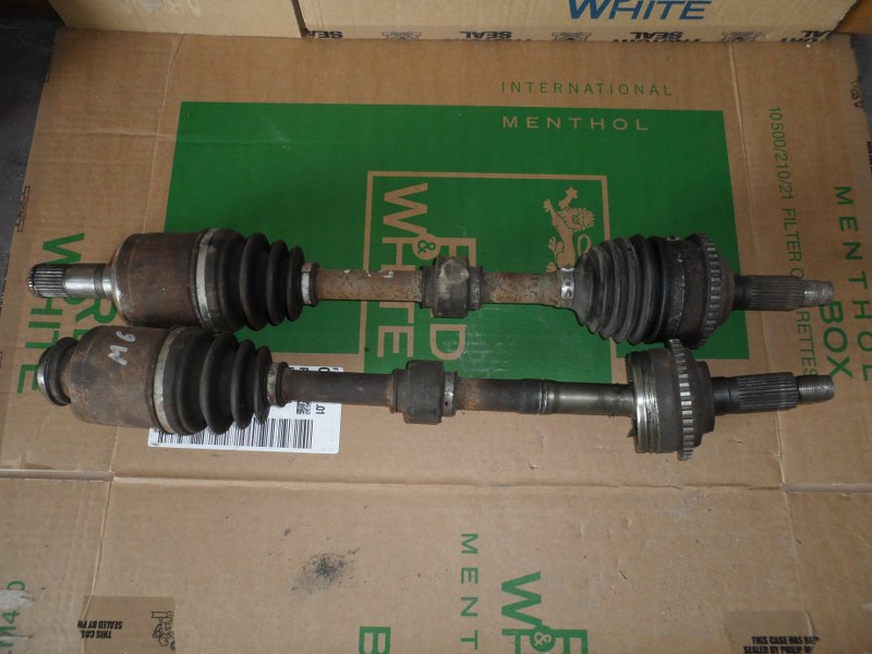

Mam małe pytanie, poszukuję prawej półosi z przegubem od strony skrzyni i znalazłem aukcję na, której mogę taką półoś kupić lecz osoba, która ją sprzedaje wystawiła na aukcji 2 półosie, lewą i prawą i nie wie która jest która. Wstyd się przyznać ale ja też tego nie wiem <zawstydzony> Możecie mi powiedzieć, która z tych półosi jest lewa, a która prawa i czy prawa posiada przegub od strony skrzyni?

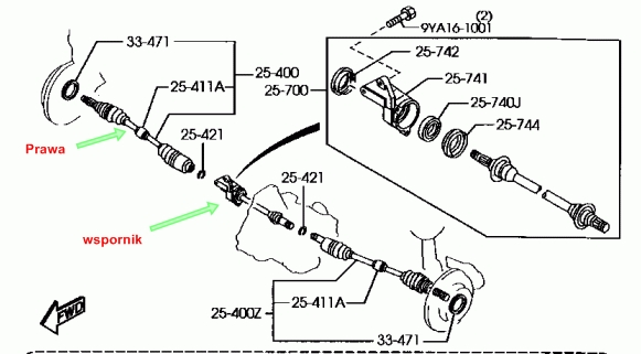

Postprzez Wojtek » 29 maja 2012, 20:43
jak obiecalem... ;)
i Twoje zdjecie z Allegro:
a teraz sam porownaj ;)

Postprzez Wojtek » 29 maja 2012, 21:05
brio11 napisał(a):czy prawa posiada przegub od strony skrzyni?
obie posiadaja wewnetrzne przeguby... brakuje tylko wspornika z lozyskiem i przedluzenia prawej polosi do skrzyni...
Posty: 17524 (110/485)
Postprzez brio11 » 29 maja 2012, 21:18
Wspornik z łożyskiem i przedłużenie posiadam. Chodziło mi głównie o sam przegub od strony skrzyni, ale samego przegubu nie mogłem dostać więc kupiłem półoś.
