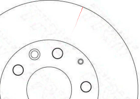

Witam po przerwie.
Potrzebuję porady w doborze tarcz na przód.
Aktualnie mam założone jakieś customy frezowane i nawiercane. Tarcze są jak nowe jednak ostatnio przy zmianie kół, na jednej zauważyłem lekkie pęknięcie (niestety nie mam zdjęcia a założone stalówki więc nie mam jak zrobić). Pęknięcie zaczyna się jakieś 1,5 cm od podstawy tarczy. Samo pęknięcie wygląda tak jak narysowałem – jest to "tylko" pęknięcie ale nic się nie rozłazi, nie ma tam szczeliny, jest tylko kreska.
Proszę o pomoc w doborze tarcz. Silnik 3.0 V6 nie występuje w większości katalogów a jeśli już jest to nikt nie ma pewności czy to będzie pasować.
Zastanawia mnie tylko jedno – rozstaw śrub dla tarczy to 114mm – jak to się ma do rozstawu podawanego dla kół czyli 114,3? Czy to istotna różnica?
Czy istnieje numer części dla wersji 3.0 (dla wersji 2.3 to GJ6Y3325XA)?
Wymienić też muszę klocki na tył – i tu też pytanie jakie dla 3.0?
p.s. co sądzicie o tarczach Mikoda? Czy jest sens brać nawiercane, frezowane itd. czy tylko wizualnie ładnie wygląda?
pozdrawiam
