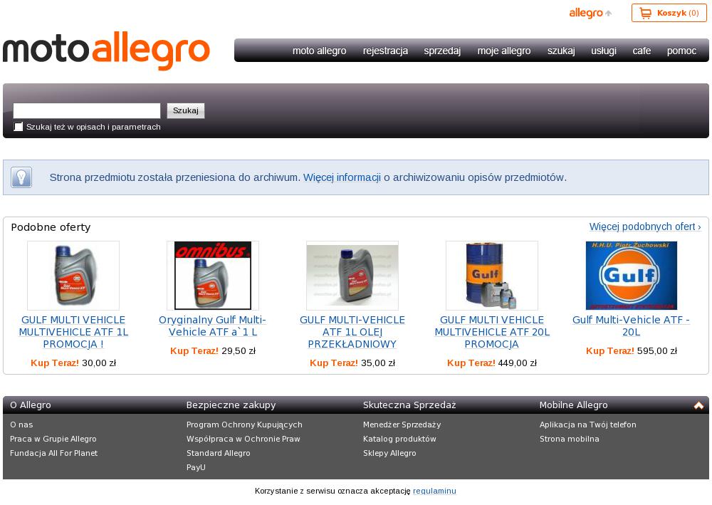

Postprzez rymko » 12 maja 2011, 17:38
matys0644 na 100% możesz zrobić pełną wymianę lejąc dwukrotnie tańszy
Gulf Multi-Vehicle ATF
który spełnia te same normy co sławetna Dexelia M-V – nie będzie za drogo, a będziesz spoko jeździł dalej. Ew. naprawa skrzyni kosztuje dużo więcej.
Od: 25 maja 2009, 14:23
Posty: 482 (2/6)
Auto: Mazda 6I 2.3 2007 A-spec/AT
Postprzez matys0644 » 12 maja 2011, 19:57
i takiej odpowiedzi oczekiwałem,dzięki wielkie znalazłem taki olej http://moto.allegro.pl/gulf-multi-vehic ... 66049.html choć nie jest popularny ale faktycznie jest dużo tańszy niż dexelia a troszkę go pójdzie przy wymianie
