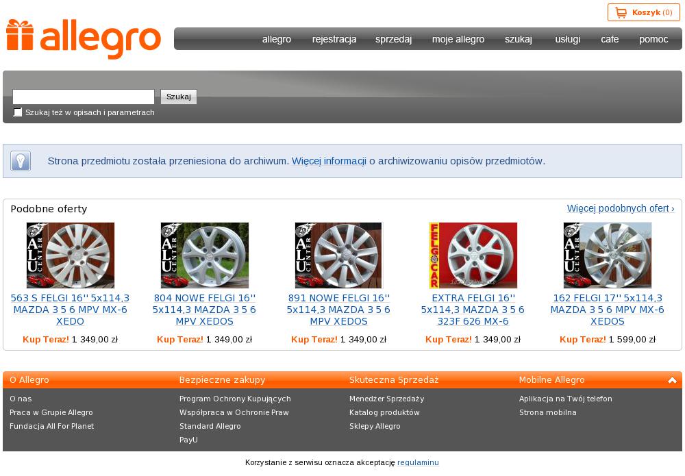

Postprzez groszekdawid » 1 lut 2011, 17:54
Witam. Kupiłem Mazdę 6 w Niemczech. Jest ono na alufelgach 17'' Borbet XL. Jednak chciałbym mieć u siebie alufelgi z znaczkiem mazdy. Na allegro wypatrzyłem coś takiego:
http://allegro.pl/nowe-felgi-16-5x114-3-mazda-3-5-6-mpv-mx-6-xedos-i1424314650.html
Co sądzicie o tej firmie PDW?
Może jakieś sugestie dotyczące zmiany alufelg?
groszekdawid
Postprzez gwaw » 1 lut 2011, 19:22
To może lepiej dokup sobie same znaczki mazdy chińskie takie jak na tej aukcji. Masz firmowe felgi, a chcesz zamienić na chinole, które nigdy jakością i odpornością nie będą ich przypominać...
