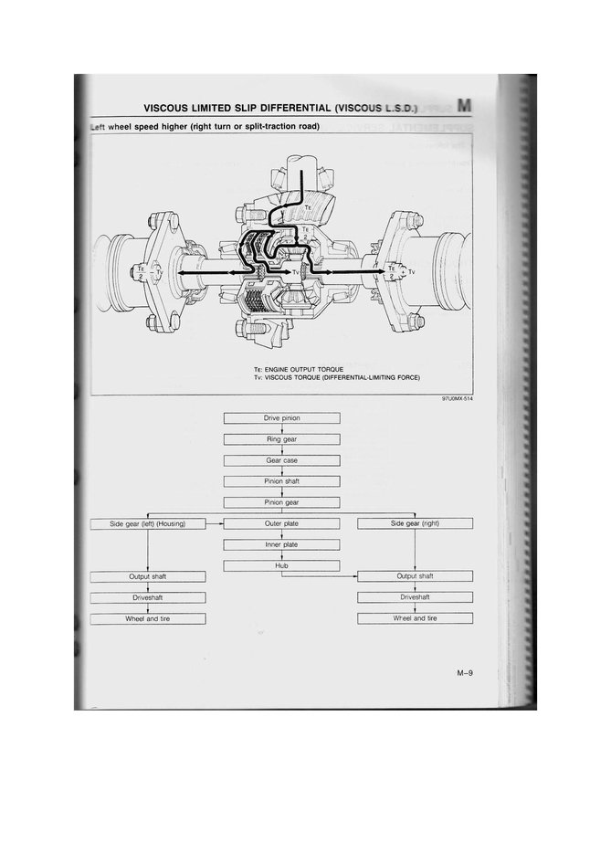

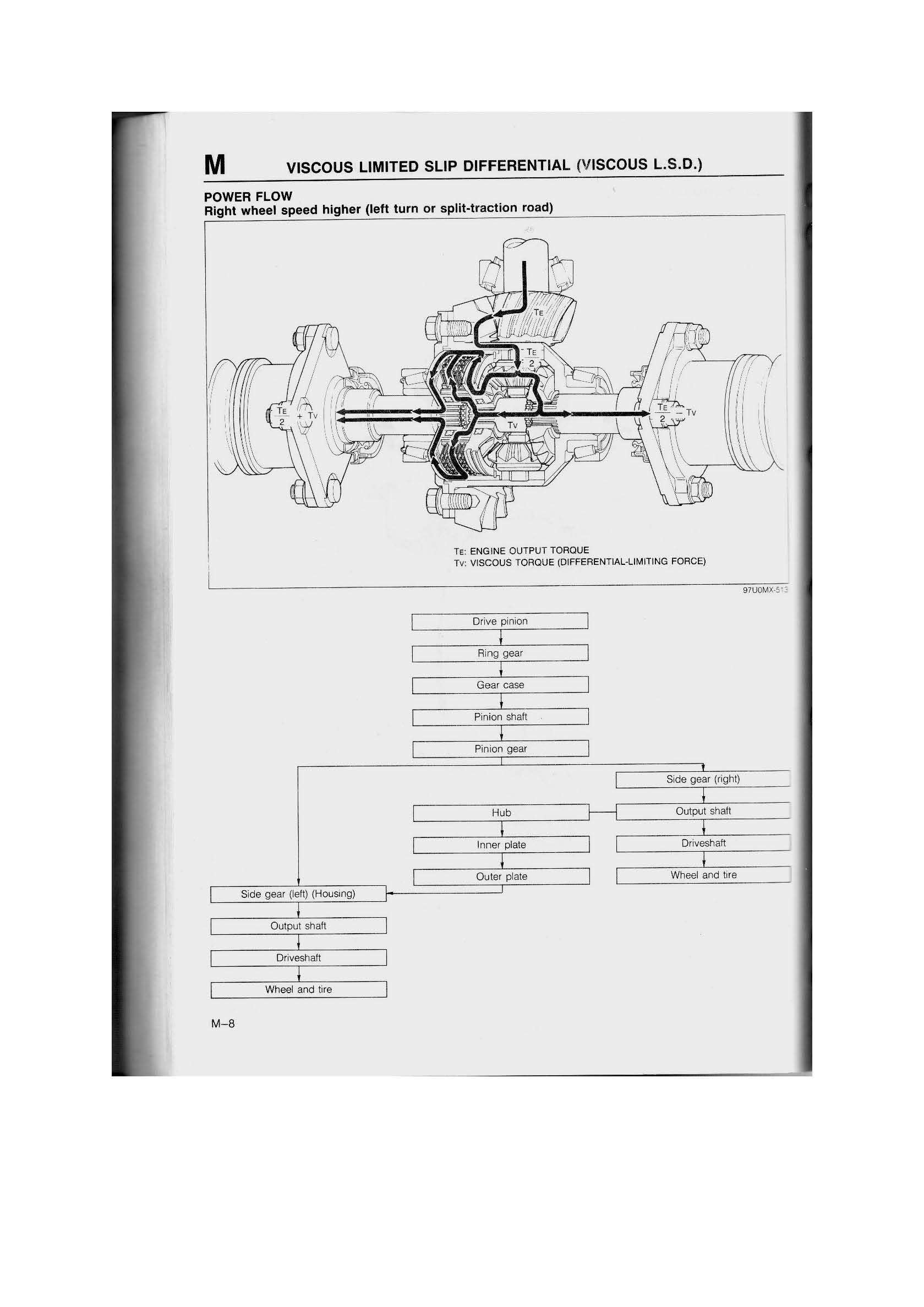

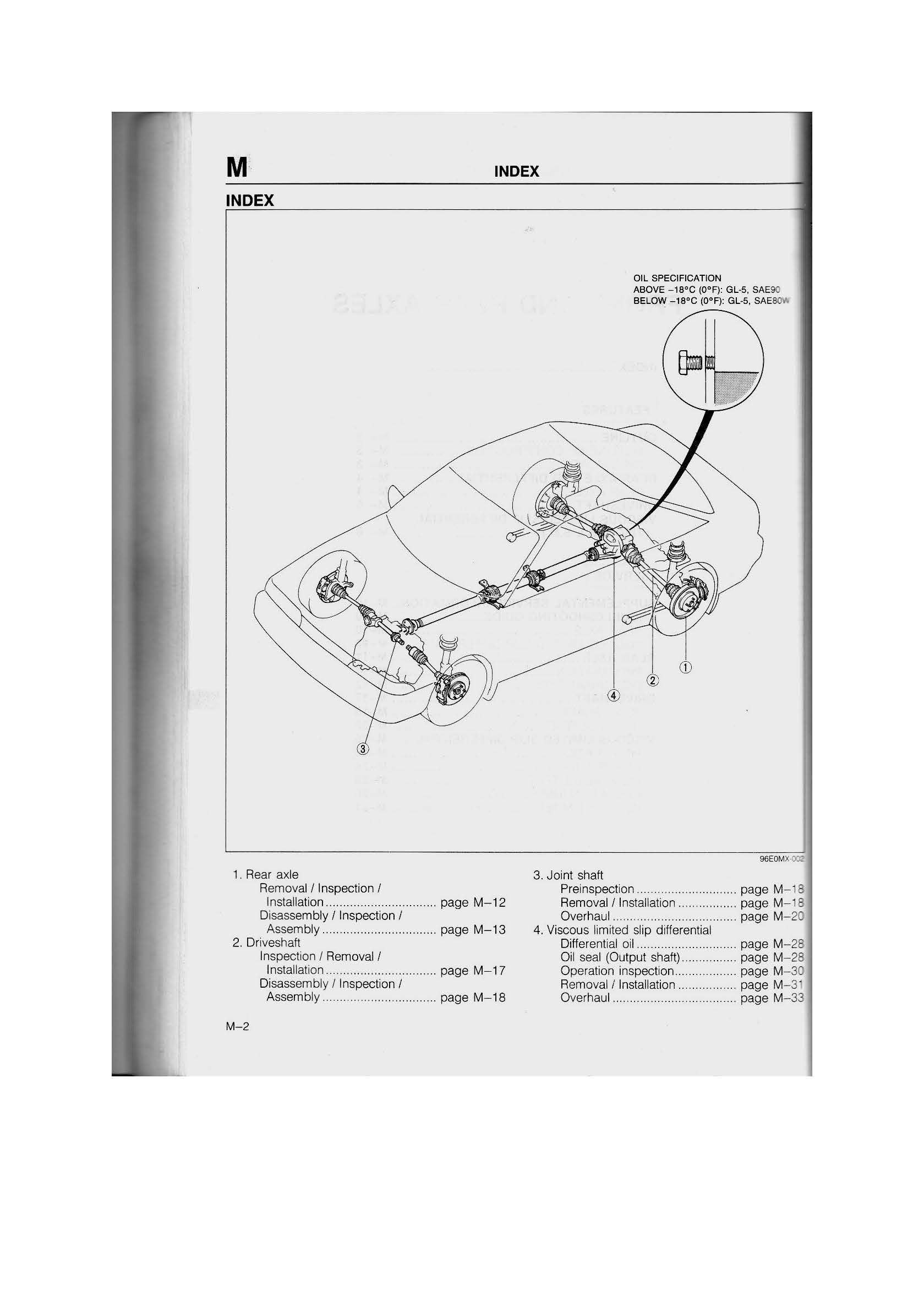

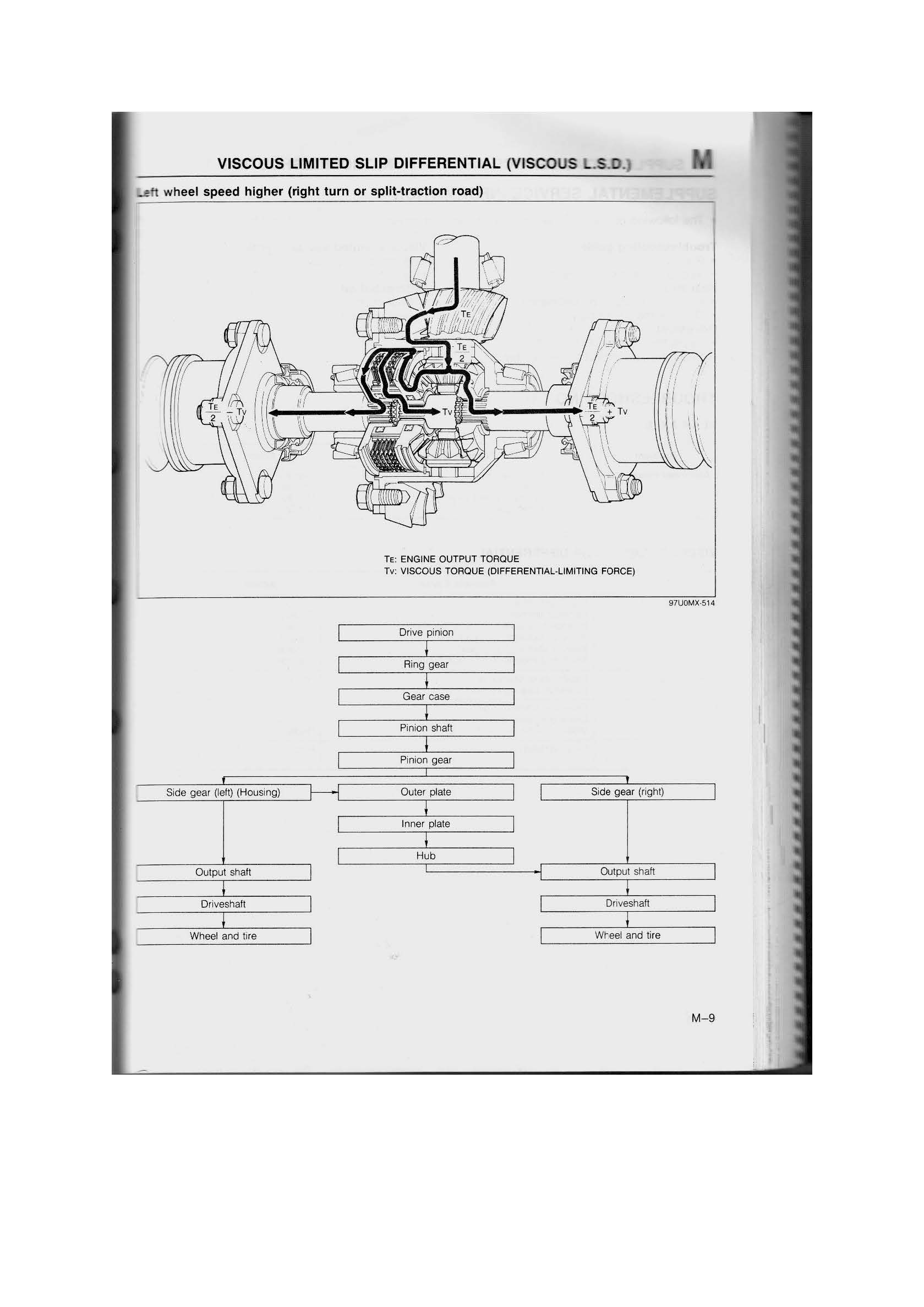

Odkopię temat, żeby coś rozjaśnić dla potomności.
W wersji AWD jest użyta wiskoza z tyłu do przeniesienia napędu i rozdziału momentu obrotowego oraz wstępnego napięcia. W centralnym mechanizmie nie wiem co jest, natomiast skrzynia AT do AWD również jest inna jak w wersjach z napędem fwd. Prawdopodobnie wewnątrz również jest jakiś mechanizm ograniczający uślizgi oparty na oleju.
tu coś więcej http://www.osaczony.pl/mazda/1765-1E-02H.pdf
Napęd więc w teorii powinien dawać dobre właściwości trakcyjne jednak sporo energii jest tracone na tego rodzaju mechanizmy różnicowe (grzeje się olej, a więc energia zamienia się w ciepło) stąd też słabsze osiągi wobec fwd.
