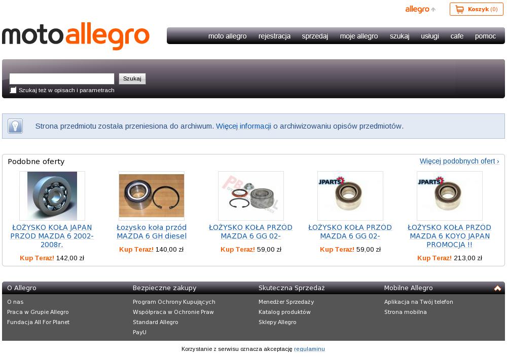

faktycznie drogo... łożysko chyba bez piasty się wymienia ale żeby aż tyle kosztowało + tyle samo wymiana?? kpina jakaś...
łożysko na alledrogo
http://moto.allegro.pl/lozysko-kola-jap ... 00086.html

Postprzez bernardo » 18 lis 2010, 22:56
Czyli łozysko 142zl idzie dostac to juz o wiele mniej niz 200zl, teraz tylko kwestia czy ta robocizna taka droga musi byc 200zl?? Duzo cos...
