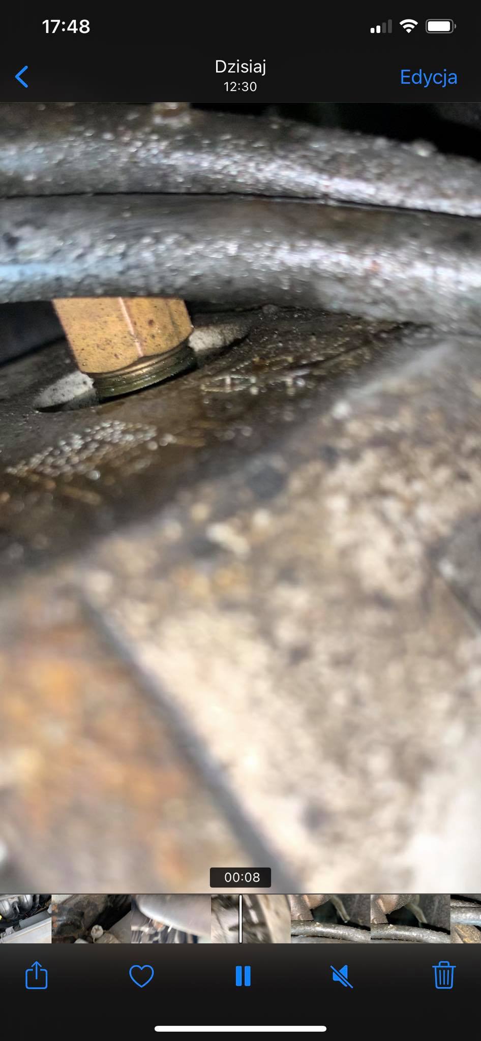

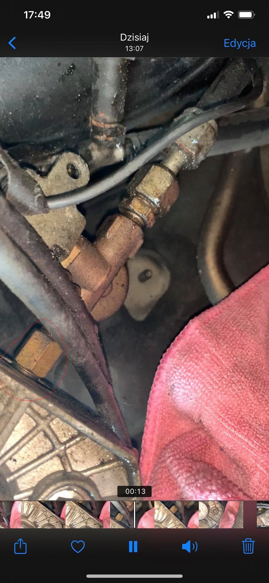

Zdemontowałem reduktor, wyczyściłem go, nie było tragedii, wszystko zebrałem z powrotem, ale wydawało by się najmniejszy z problemów a jednak... Coś jest nie tak z gwintem, nie mogę przykręcić reduktor do gazu, wchodzi tylko do połowy, dalej jak się nie staraj nie pójdzie. Gwint czysty, nasmarowałem go WD, nie się nie zmieniło. Pytanie brzmi tak: Czy ten gwint musi być dokręcony do końca, czy jeżeli stwarza duży opór, to jest zakręcony. Bo mi się wydaję że był dokręcony do końca jak odkręcałem, ciężki mam dostęp do tego gwinta, więc odkręcałem " na ślepo ". Dołączam zdjęcia tego gwintu i poziom do którego daje rady go dokręcić. Dziękuję.
