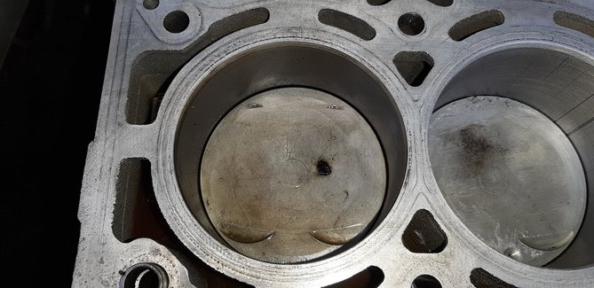

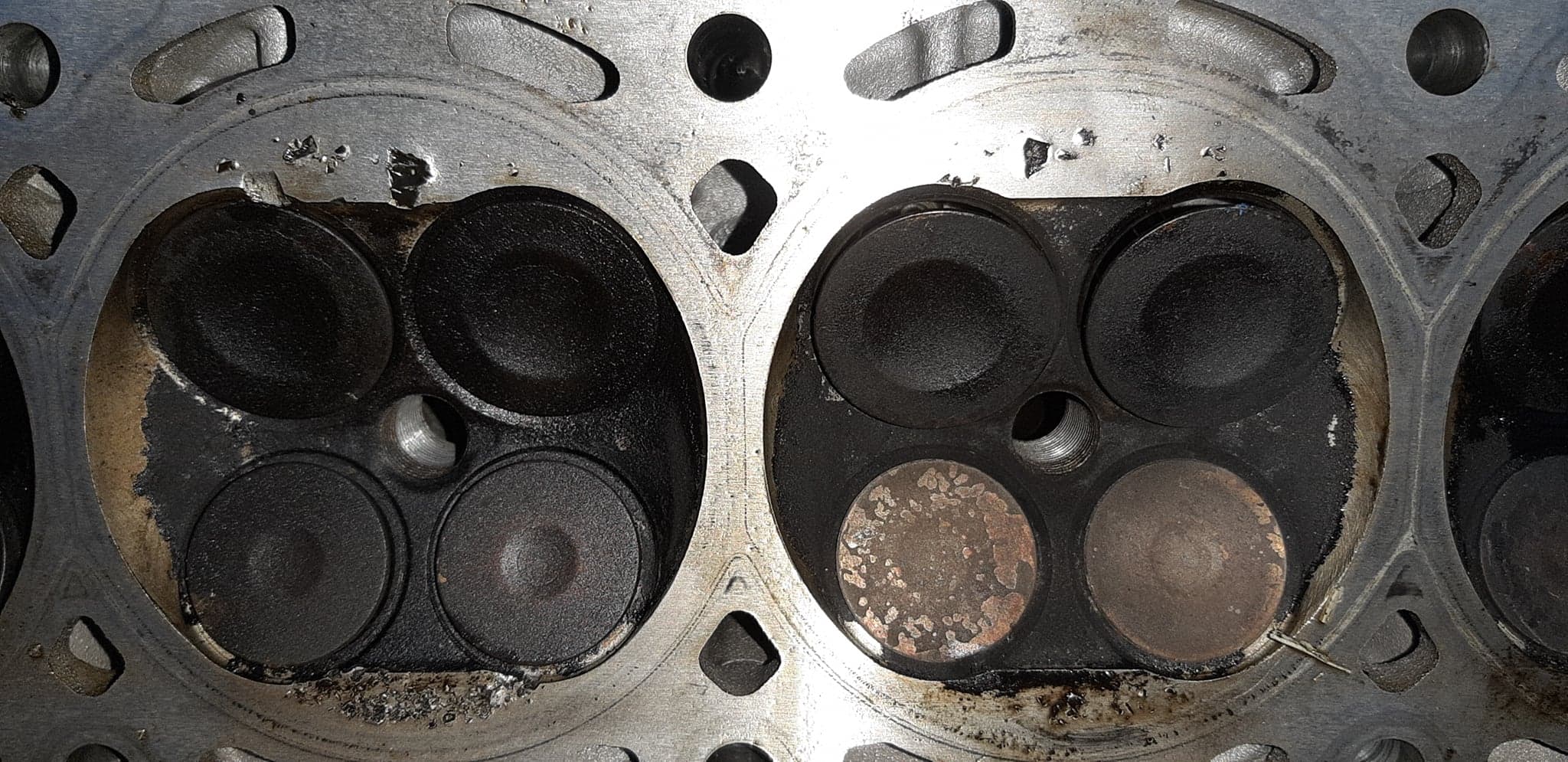

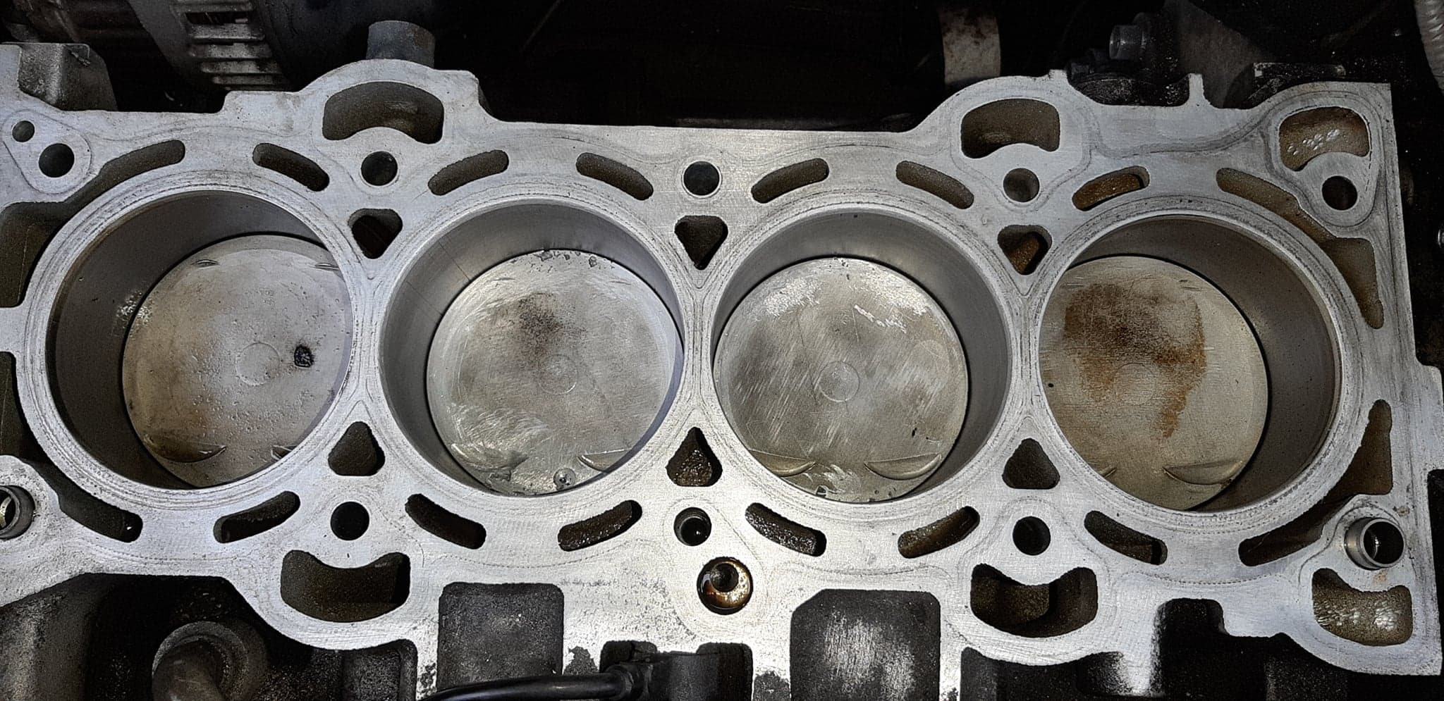

Myślę że w trakcie poprzedniej naprawy mogło coś im przypadkiem wpaść do tych dwóch cylindrów co widać na tłokach i na głowicy.
Czy źle wyregulowany rozrząd i kolizja zaworów z tłokami mogłaby spowodować jakiś odprysk materiału z głowicy który później spowodował takie szkody?
Wygląda to jakby w 2 i 3 cylindrze był jakiś obcy element który narobił spustoszenia.
Drugi cylinder na porysowane ścianki a tłok 2 i 3 odciśnięte ślady po jakimś elemencie. Dodatkowo wszystko ma ślady jakby szlifowania papierem ściernym tak jakby chcieli to spróbować ukryć.
Dodatkowo na wszystkich tłokach widać ślady po kontakcie z zaworami.
Tak wygląda głowica.

No fakt , kiepsko to wygląda.
Trudno mi ocenić co narobiło takich szkód i czy ma to związek z wykonywaną naprawą przez ten warsztat.
Skoro silnik przejechał 7000 km bez problemu to może przyczyna leżeć gdzie indziej.
Tak czy siak rzeczoznawca to niezły pomysł. A jakie jest stanowisko warsztatu w tej sprawie?

Ubytki materiału na głowicy są w tym samym miejscu co wgniotki na tłokach,jeśli w komorze spalania były ciała obce, to właśnie byłby taki efekt.
No i nie wykluczone, że zawory i tloki miały blisko spotkanie.
Nie wiadomo tylko kiedy to się stało.
Jeśli u poprzedniego właściciela to warsztat w którym naprawiałeś powinien Cię poinformować, że po otwarciu komory spalania był tam burdel, jeśli natomiast stało sie to z ich winy, to tym bardziej powinni się przyznać do błędu i partycypować w kosztach.
Wydaje mi się, że przed planowaniem głowicy powinna być ona rozebrana a później oczyszczona z pozostałości po planowaniu, tym samym podczas jej składania ustawia się prawidłowe luzy zaworowe.
Masz rachunki z warsztatu które mówią o zakupie szklanek zaworowych albo o pracach przy głowicy?
Może coś poszło nie po myśli mechanika, doszło do kolizji i ratował sytuację jak tylko potrafił, byle obniżyć straty własne, ale jak widać auto wróciło z problemem..
Porozmawiaj szczerze z mechanikiem wspominając, że w przypadku gdy przegra sprawę sądową to na jego koszt będziesz naprawiał auto w autoryzowanym serwisie mazdy a dodatkowo poniesie koszty sądowe łącznie z gażą Twojego adwokata..
Może przemyśli temat i zaproponuje jakieś rozwiązanie-np wymianę silnika..
