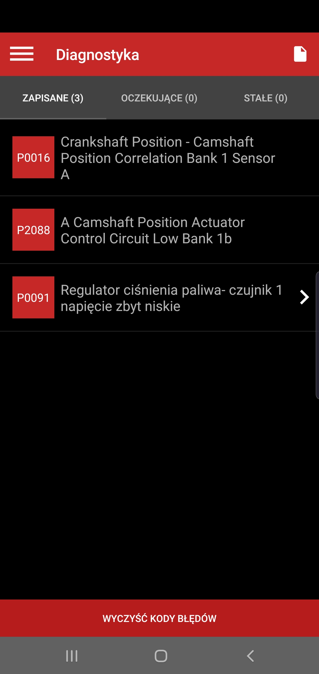

Błędy P0016 P0091 P2088
Postprzez marpak.olsztyn » 1 lis 2019, 20:54
Jak w opisie, błędy + po przygazowaniu dymi. Czuć paliwo w oleju. Gdy się zagrzeje silnik gaśnie i nie odpala dopóki nie ostygnie. Wymieniłem czujnik ciśnienia paliwa na pompie wysokiego ciśnienia ale bez zmian.

Postprzez marpak.olsztyn » 28 sty 2020, 19:53
Błędy wykasowane. Wymieniona pompa wysokiego ciśnienia i wariator. Niestety zachowanie auta niewiele się zmieniło – gaśnie po nagrzaniu, odpala ale po 25-30 sekundach znowu gaśnie i tak w kółko <płacze>
