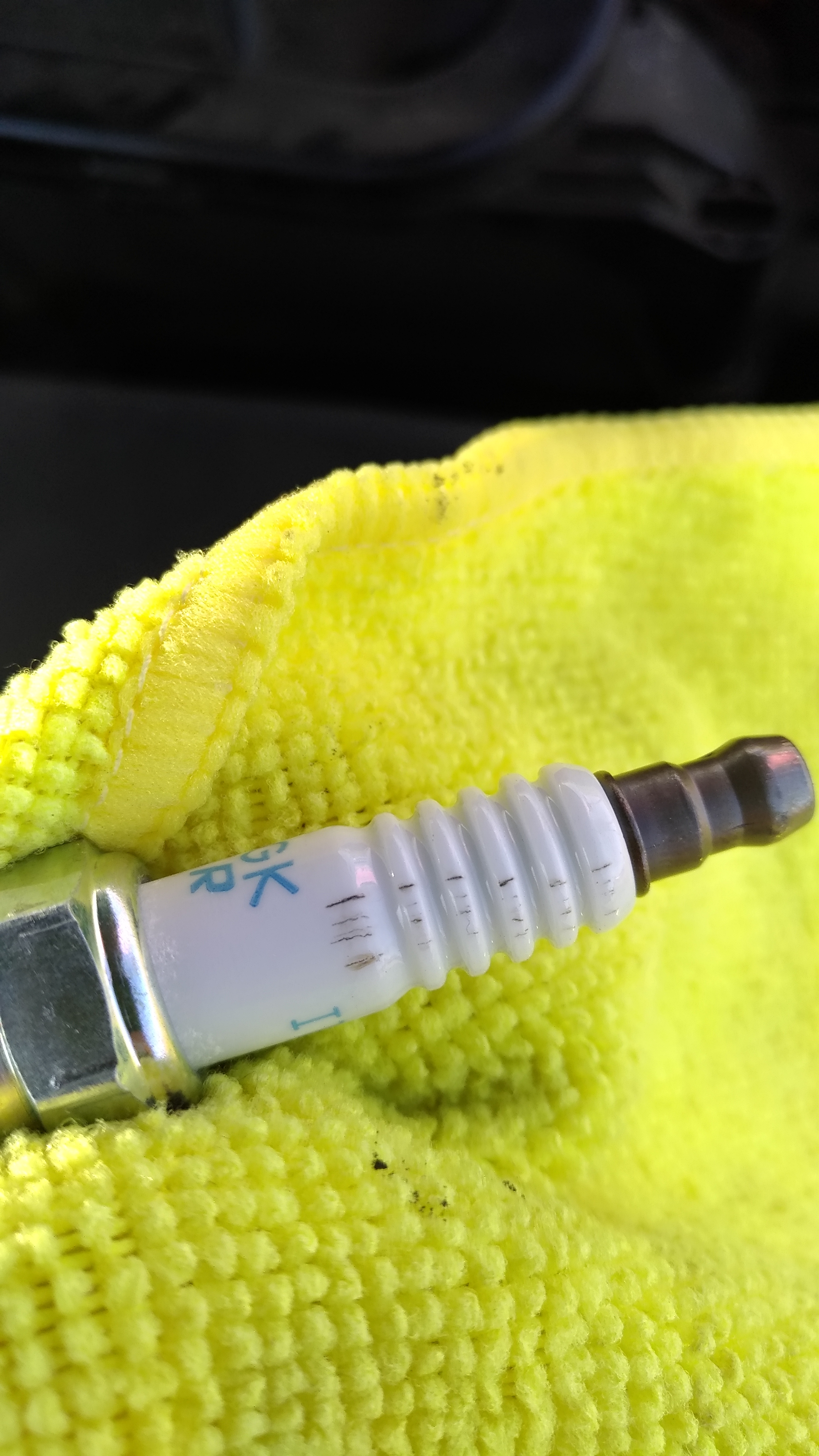

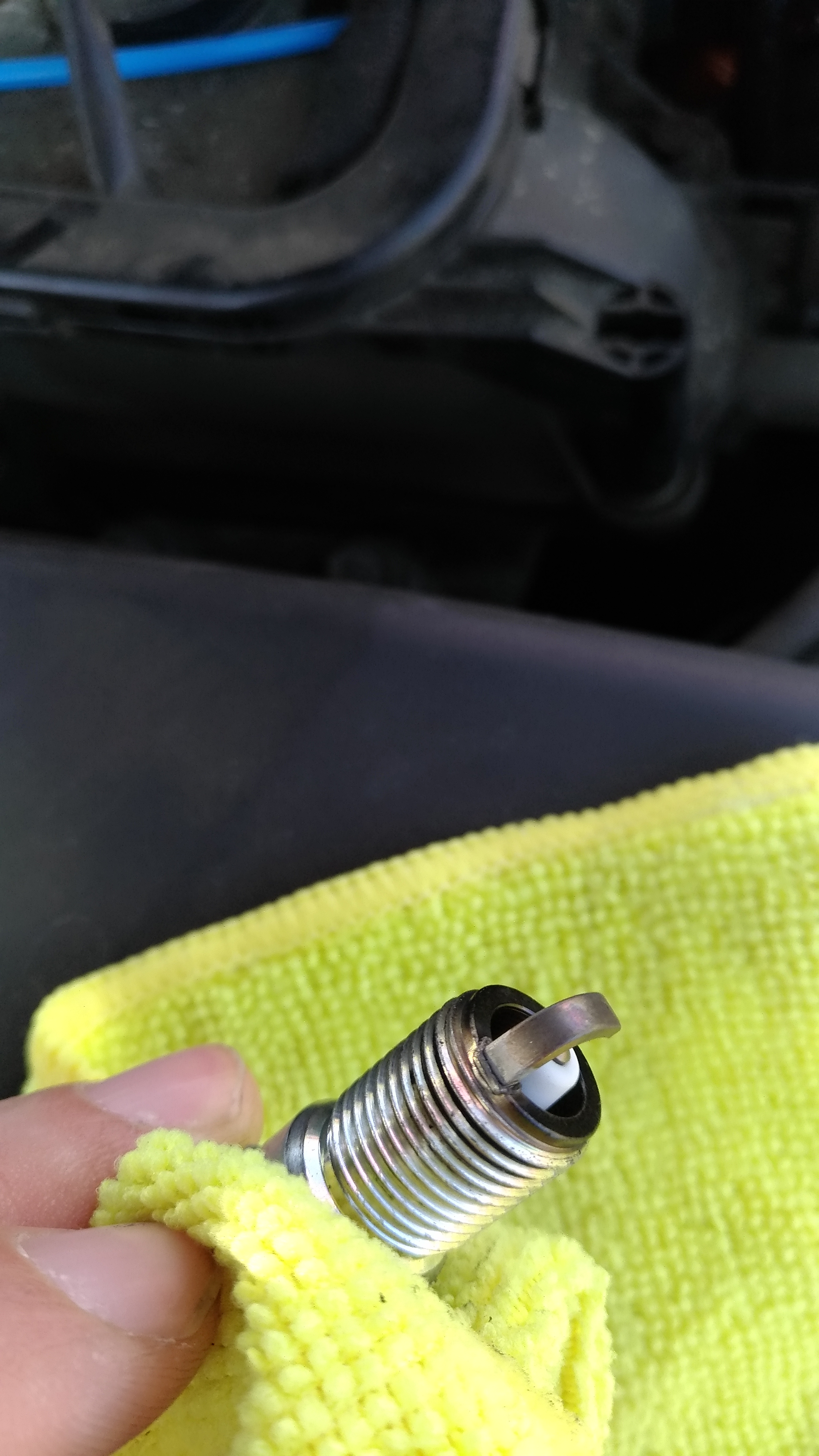

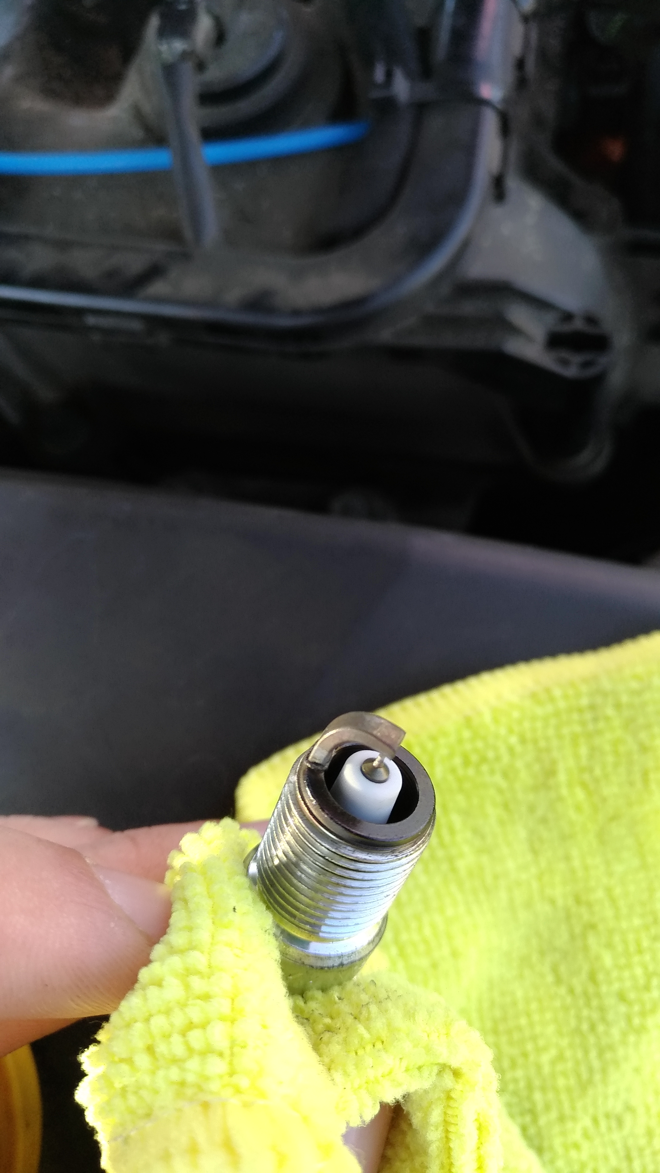

Postprzez cisza17 » 27 kwi 2018, 08:23
Świece to NGK 4477 ITR6F-13.
Może być winna cewka ?
Dopisano 28 kwi 2018, 08:36:
Tak wygląda ta świeca po około 100 km
Od: 11 gru 2015, 18:36
Posty: 12
Auto: Mazda 6 GG 2,3b 2002

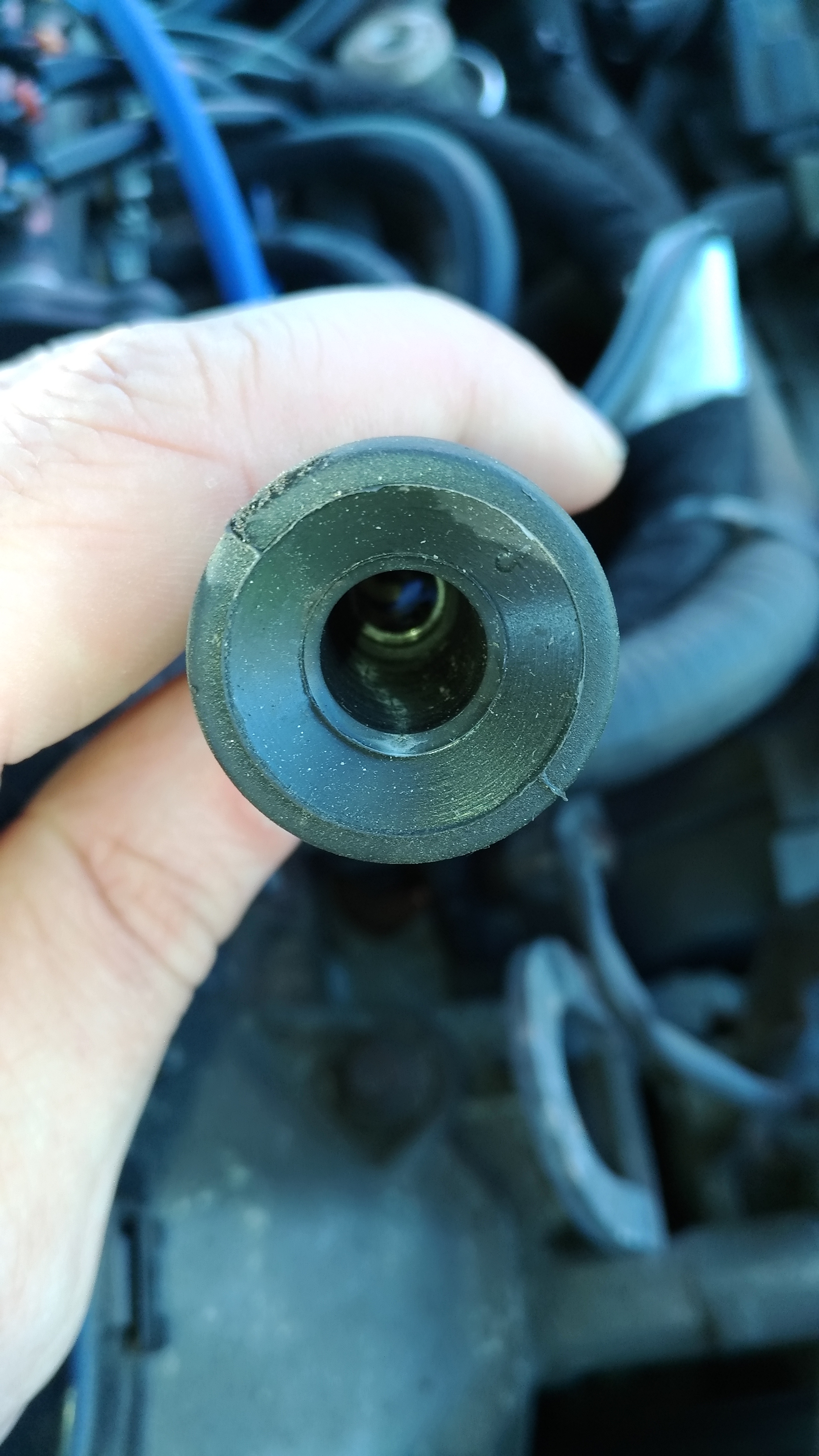

Postprzez tadziol » 28 kwi 2018, 08:18
To nie jest pęknięcie. Iskra [tiiit] bokiem po izolatorze. Widać to również wewnątrz fajki kabla WN.
Kable ngk ?

Postprzez cisza17 » 28 kwi 2018, 11:44
Na tych czarnych paskach czuć pod palcem że ceramika nie jest cała.

Postprzez tadziol » 28 kwi 2018, 13:23
Ja bym wymienił tej jeden kabel WN i zobaczył co bedzie.

Postprzez cisza17 » 28 kwi 2018, 14:09
Stara świeca przed wymiana tez tak samo miała i fajka tamtych kabli również miała taki sam ślad.
