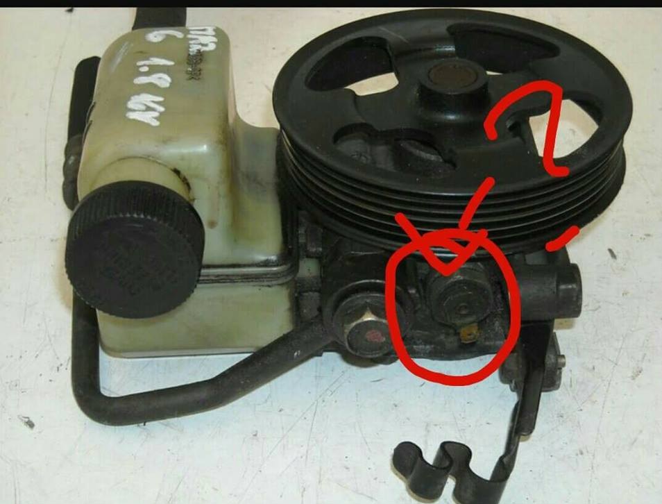

Witam kolegów i koleżanki.
Pacjent: Mazda 6 2.0 Benzyna 2005 rok.
Potrzebuje uzyskać informację na temat elementu zaznaczonego na zdjęciu. Do czego ów element służy, czym zajmuje się kabel który jest do niego doprowadzany? Czy ów kabel (sprawdzając go czujnikiem) powinien przewodzić prąd ?
Dodatkowo jaki olej wlewa się do układu pompy wspomagania? Jaki rodzaj i jaki powinien mieć kolor?
Obawiam się, że zalany mam obecnie niewłaściwym ..
Z góry dziękuje za komentarze !!

W instrukcji obsługi powinna być podana klasa oleju przekładniowego, w specyfikacji oleju z kolei znajdziesz jego kolor (poszukaj karty MSDS lub TDS – technical data sheet dla tego oleju). Warto jednak spojrzeć do instrukcji obsługi dla Twojego rocznika samochodu bo czasami w zależności od roku produkcji te oleje różnią się. W Mazdzie 3'ce tak przynajmniej jest.
Kabelek nie jestem pewien ale prawdopodobnie służy do pomiaru temperatury oleju przekładniowego gdyż zarówno pomiar ciśnienia w układzie i sprawdzanie siły oporu kierownicy mierzy się w przypadku tych pomp w przedziale temperatur 50-60stC więc jakoś to trzeba przecież zmierzyć. Przypuszczam że dobry komp diagnostyczny zczyta to dzięki temu przez magistralę diagnostyczną.

Postprzez Zoomi » 17 lip 2017, 20:33
to nie musi być książka serwisowa, zwykła książka obsługi to zawiera, ta w której masz opisane jak np. otworzyć boczne szyby elektryczne :) W roczniku 2002 powinien być czerwony, więc poszukaj jaki powinien być olej w roczniku 2005 i znajdź w MSDS'ie lub TDS'ie (obie z pomocą googlowania) jego kolor. Jeśli będzie to ATF M-III lub Dexron II to właśnie czerwony.

Postprzez Zoomi » 18 lip 2017, 15:44
Pomyliłem się co do pomiaru temperatury, temperatura oleju jest ważna w przypadku pomiaru ciśnienia w układzie wspomagania oraz przy pomiarze siły oporu kierownicy, poprawiłem poprzednie moje posty by nie wprowadzać w błąd. Tak więc może to odpowietrzanie było w miarę dobrze robione ale może za krótko.
Z PODNIESIONYM PRZODEM samochodu trzeba kręcić kierownicą na wyłączonym silniku kilka razy w prawo i w lewo do oporu ale nie trzymając kierownicy do oporu przekręconej. Sprawdzić poziom oleju czy nie ubyło, jeśli ubyło dolać do kreski MAX i tak powtarzać to kręcenie kilkakrotne prawo-lewo i uzupełnianie ze 3 razy aż się poziom ustabilizuje. Odpalasz silnik i robisz to samo aż się poziom ustabilizuje, kontrolując czy się olej nie pieni. Jak już się upewnisz czy olej właściwy to możesz spróbować sam a najłatwiej w 2 osoby. Tylko wydaje mi się że trzeba wyłączać silnik przy dolewaniu.
