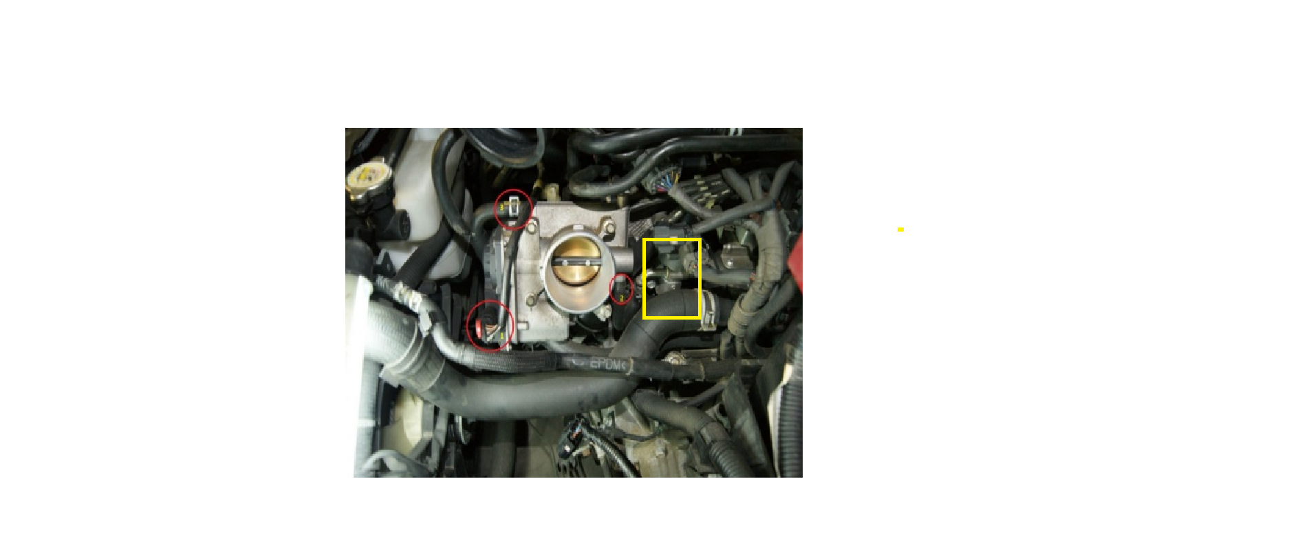

Postprzez flor26 » 30 cze 2017, 18:56
wolałbym żebyś ty mi zdradził jak naprawić mój problem,a nie tworzyć inny
za przepustnicą jest silnik krokowy,taka mała pipka z dwoma komorami i bolcem który reguluje wolne obroty
postaram się Ci wysłać zdjęcie
Dopisano 30 cze 2017, 18:57:
w żółtym okienku
Dopisano 30 cze 2017, 20:52:
czy to się fachowo nazywa zawór EGR?
to to czyściłem,sorry mój błąd
byłbym wdzięczny jak nie będziesz dalej ciągnął tego tematu,a może coś podpowiesz w temacie

Postprzez tqr_us » 1 lip 2017, 04:30
W elektrycznych przepustnicach czyli po lifcie mazdy krokowego nie maja oddzielnie ,zeby sie do niego dostac trzeba rozebrac przepustnice i tu czyszczenie nic nie pomoze a wymiana . Jest na forum fotorelacja
