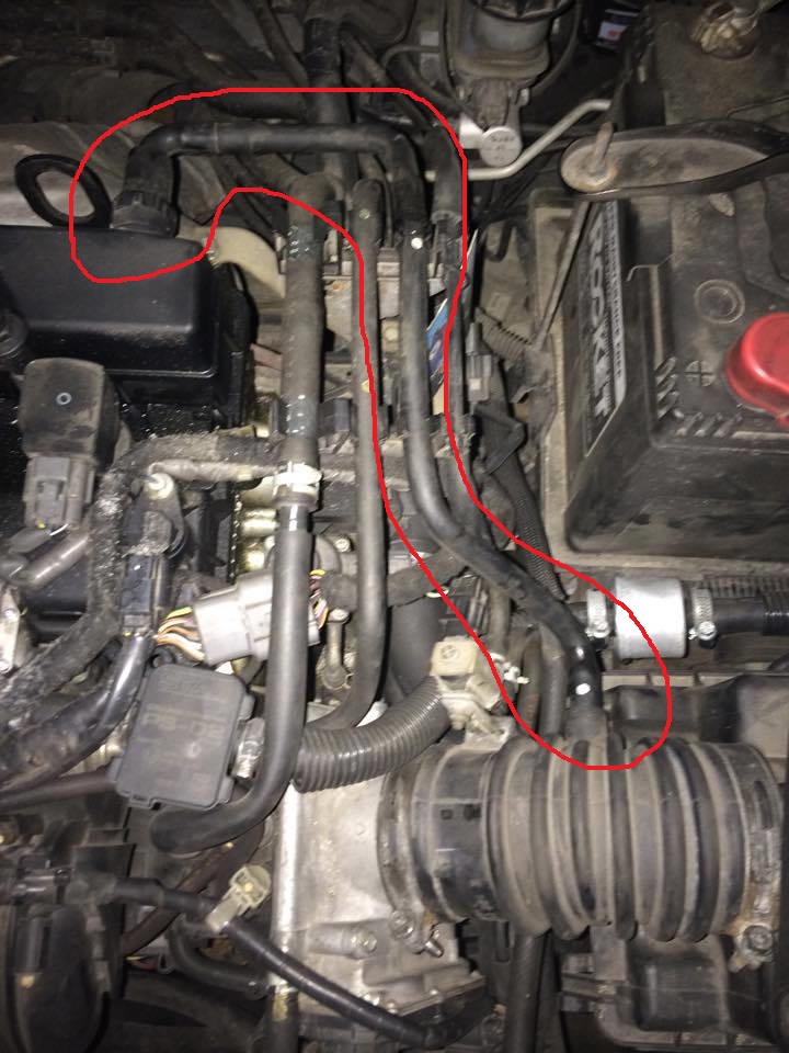

jakiś czas temu moja mazda (2005, 1,8 benzyna + LPG, przebieg 180k) zaczęła brać spore ilości oleju (1l na 1k km). Oddałem ją do mechanika wymienił uszczelniacze zaworowe, niestety nic to nie dało. Kolejne oddanie do mechanika skończyło się wymianą pierścieni, ale niestety również bez efektu.
Ostatnio zauważyłem, że w tej rurce odpowietrzającej (szczegóły na zdjęciu) oraz w dolocie powietrza zgromadzony jest olej. Powiedzcie mi proszę co to jest za rurka i czy to normalne, że tam znajduje się olej? Czy ktoś wie co jeszcze może być przyczyną brania oleju?

A możesz napisać coś więcej? Co to za rurka? Co może powodować przedostawanie się tam oleju?
Co można teraz z tym zrobić?

Ta rurka to odpowietrzenie skrzyni korbowej tz odma ,tadziol ma rację bierz za pipe tego mechanika i niech poprawia ;)

miałem to u siebie olej w odmie jest od przedmuchów nie chcę martwić ale remont
jeśli odkręcisz korek wlewu oleju i dymi pryska olejem remont
jak mi powiedział mechanik te silniki mają skłonność do robienia owalu na cylindrach
