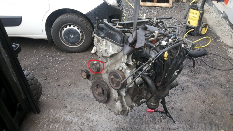

W mojej Mazdzie doszło w ostatnich dniach do awarii, tj. zerwana została rolka napinająca pasek wielorowkowy, a kikut po śrubie mocującej rolkę został w bloku silnika (na zdjęciach zaznaczyłem, o którą dokładnie rolkę chodzi).
Mechanik, który zajmuje się teraz autem twierdzi, że bez wywalenia silnika z auta się nie obejdzie argumentując, że ma zbyt mało miejsca, żeby dostać się do miejsca, w którym znajdują się pozostałości po śrubie. Czy poważnie będzie, aż tak źle, czy jednak da się tam dostać jakoś inaczej?

Na włożonym silniku czarno to widzę , chyba że zostało trochę gwintu i wystaje ta śruba od rolki
to: nakrętka > migomat > wd40 > opukanie młotkiem > wd40 i odkręcanie.
