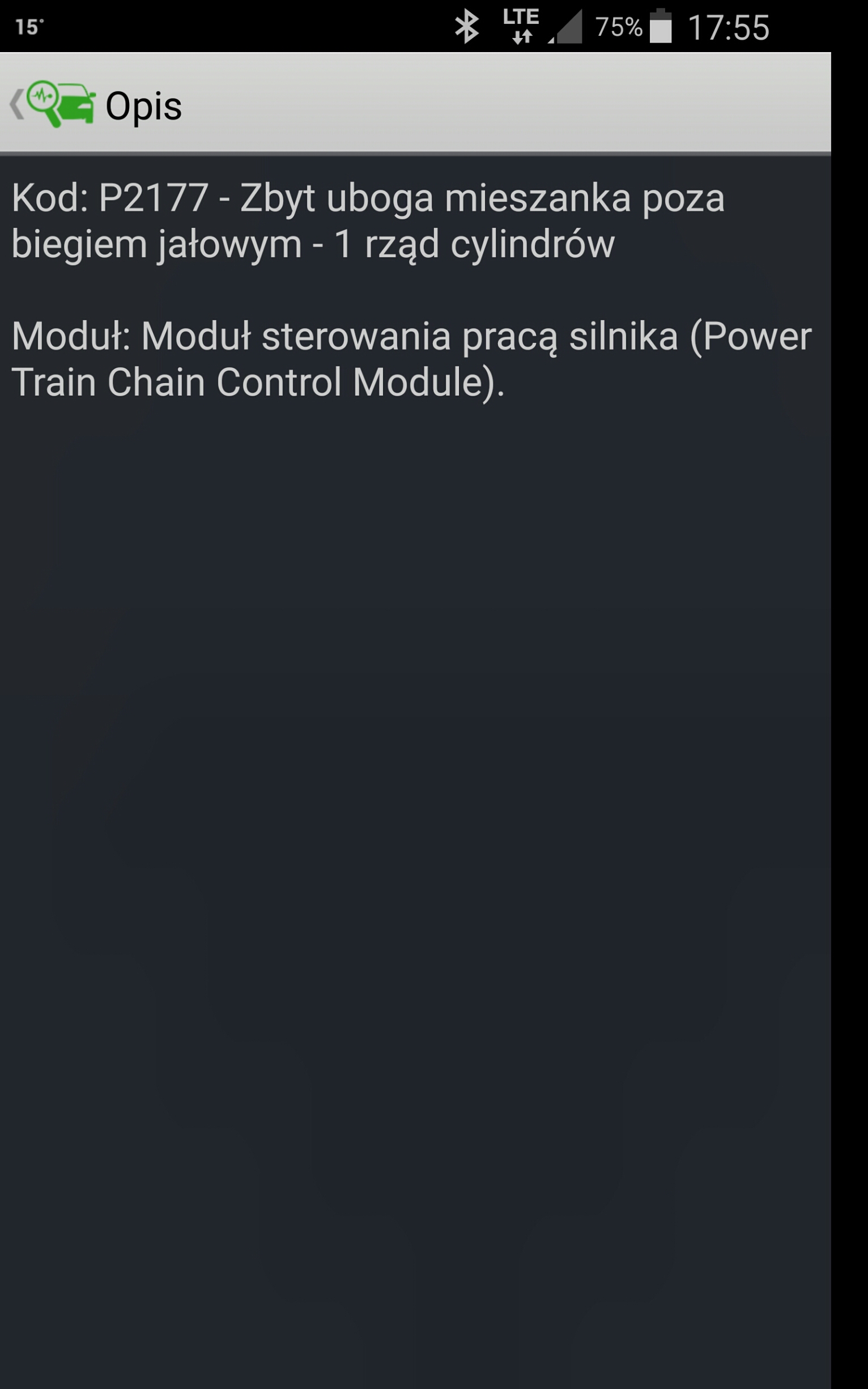

Witam.
Speed6 stoi już od 3 miesięcy, błąd się zaświecił dwa tygodnie wcześniej. Po drodze wymieniony łańcuch, falator, sprawdzone wtryski, świece itd. Dalej ten dźwięk i check wyskakujący po kilka krotnym przyśpieszaniu. Potrafi wtedy szarpnąć. Jestem w kropce. Pomysły się pokończyły. Ktoś pomoże?
Pozdrawiam.

Postprzez tqr_us » 27 wrz 2016, 06:41
a przeplywomierz? Tam 2w1
