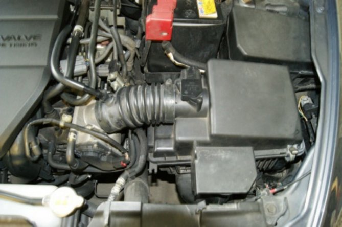

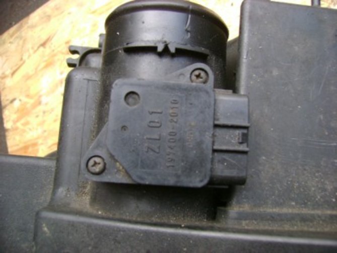

Przeplywomierz nie przeplywak ;) jak podniesiesz maske to znajduje sie on pomiedzy filtrem powietrza a przepustnica ;) taki kwadrat przykrecony na dwie srubki i podlaczony kostka ;) odpinasz kostke, odkrecasz srubki i delikatnie wyjmujesz. W srodku bedzie taka metalowa "łezka" ktora trzeba prysnac srodkiem do czyszczenia tego typu rzeczy ;) ewentualnie czytalem ze zanurzali ja w benzynie ekstarkcyjnej. No i najlepiej nie dotykac tej lezki palcami ani niczym nie skrobac bo jest to bardzo delikatna czesc ;) Po wyschnieciu skladasz i patrzysz czy objawy minely ;)

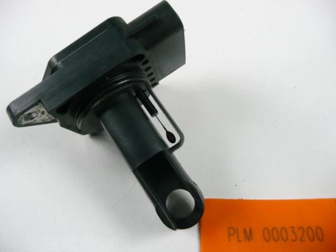

Chodzilo mi o cofajace sie paliwo w przewodzie ,nie wskaznik ;) ,sprubuj z ta przeplywka tam jest 2w1. Tak wyglada
Tam w srodku sa jeszcze takie preciki iat ,ja uzylem do czyszczenia spreju do gaznikow ,jakby co to taki przeplywomierz pasuje od 1.8,2.0,3.0.
