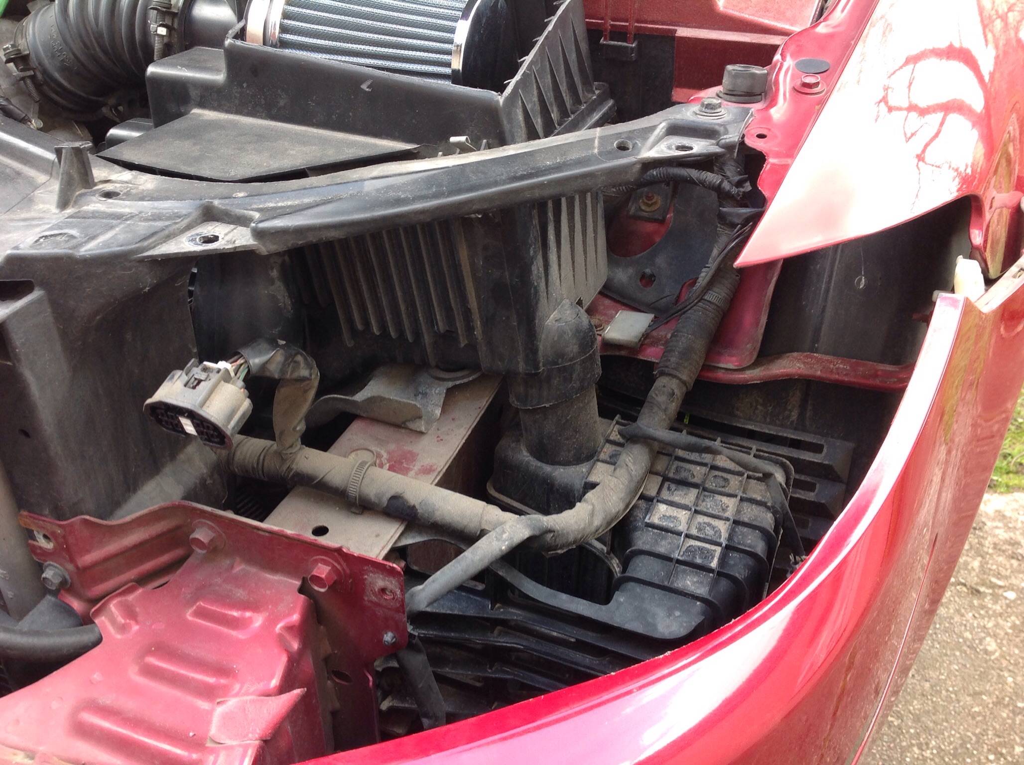

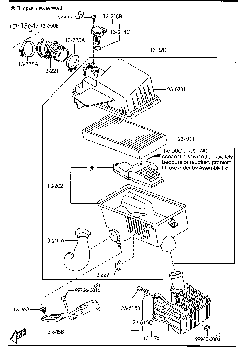

Na skutek bliskiego spotkania 3 stopnia z innym uczestnikiem ruchu mam uszkodzony zderzak przedni z lewej strony. W sumie drobiazg, ale pod zderzakiem jest element, co się zowie "resonance chamber", który to jest uszkodzony i obecnie jeździ w bagażniku. Nr ze schematu dolotu 13-19X (prawy dolny róg schematu).

Jest to kawałek plastikowego prostopadłościanu, który dochodzi tylko do puszki filtra powietrza.
Auto bez tego śmiga, ale chciałbym się dowiedzieć, czy to jest element istotny (wpływa jakoś na fale powietrza i przepływ), czy tylko ma za zadanie tłumić dźwięki dolotu (nie słyszę różnicy). Nie jest opomiarowany.
Zanim zlikwduję szkodę trochę czasu upłynie (sąd) i nie wiem czy na ten czas wystarczy zaślepić otwór po tej puszce, nie zaślepiać itd.
Czym skutkuje jazda bez tego ustrojstwa?

Postprzez thesilent » 18 lut 2016, 13:39
ale co Ty chcesz konkretnie zaślepiać? Powstały otwór w wyniku stłuczki? Tak, jak pisał Broda, rezonator poprawia stopień napełnienia cylindrów przy pewnych obrotach silnika.
Na zamieszczonym wyżej zdjeciu w ogóle nie spełnia on swojego zadania, bo obudowa filtra powietrza jest otwarta. Można rezonator w tym wypadku kompletnie zdemontować.

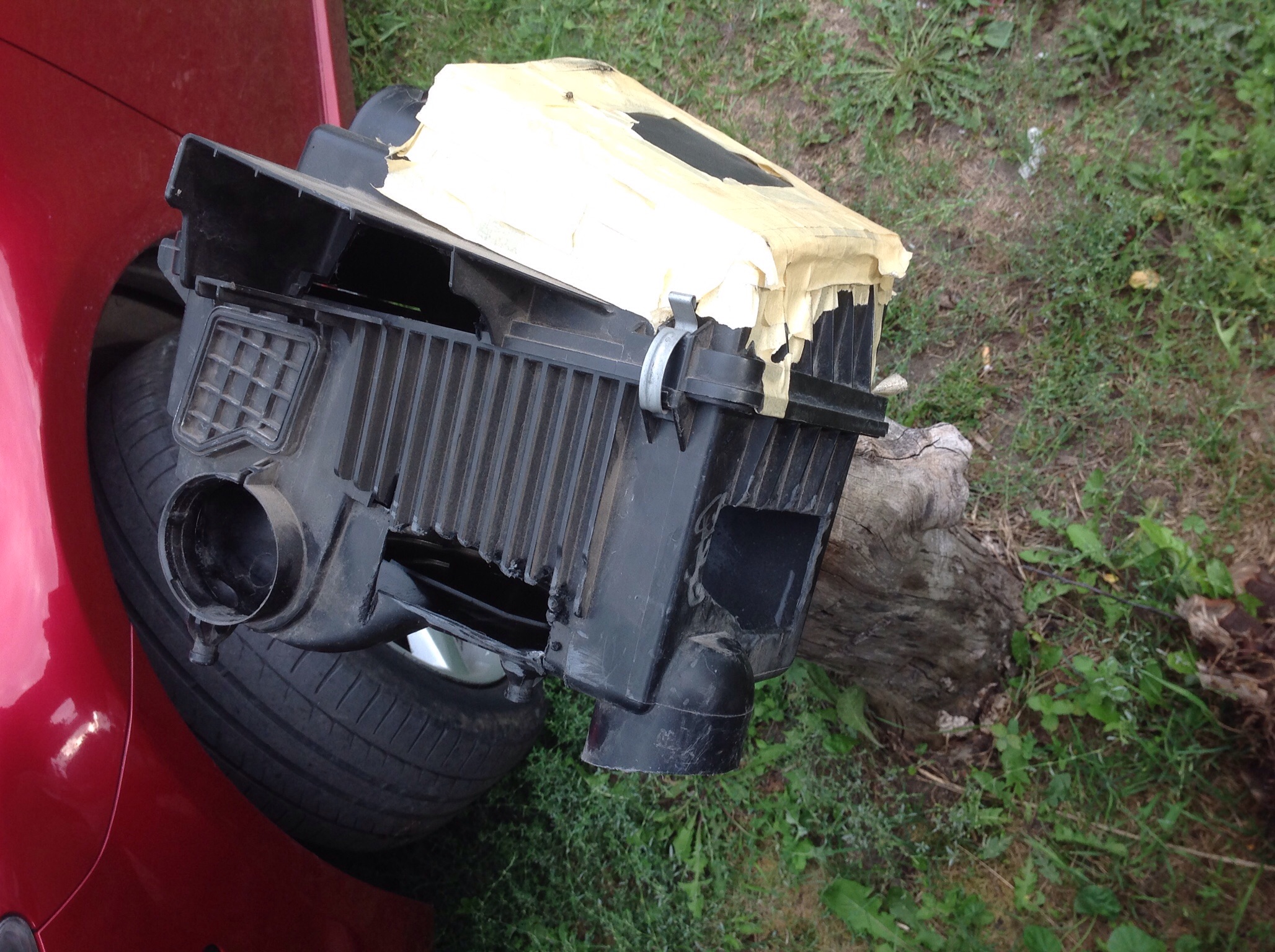

Postprzez lysy2 » 18 lut 2016, 16:26
Zaślepić chcę otwór po rurze wychodzącej do rezonatora, bo po stłuczce zrobił się z tego dodatkowy dolot powietrza :)
Pisałem o tym, że sam rezonator jest zamknięty i nie stanowi dolotu a więc możnago zaślepić.
Natomiast ciekawy jest to, że chyba połączenie między rezonatorem, a puszką filtra jest odcinane przez jakiś zawór/klapę – nie ma połączenia na przelot między tymi elementami.
Ciekawe jak toto działa...

Postprzez thesilent » 18 lut 2016, 17:13
w 2.3 faktycznie jest tam klapka. W 1.8 i 2.0 tego nie ma.

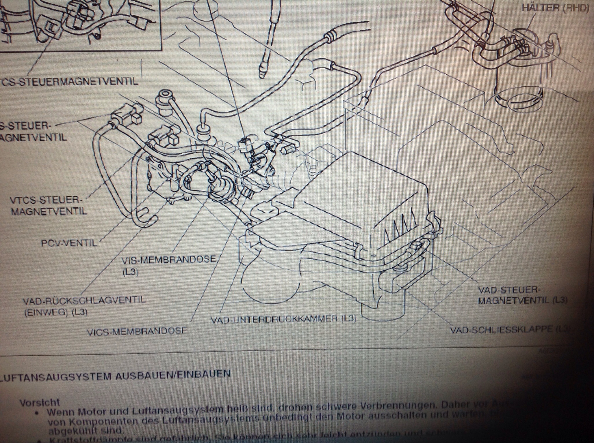

Postprzez brodaM6 » 19 lut 2016, 07:07
Jest tam taka kratka z siatka , powinienem gdzieś mieć w garażu ,cyknie fotkę puzniej,chodzi ci otr cos co jest pod filtrem oznaczonym 23-603,u mnie nie było zaworów tylko ten element
Dopisano piątek, 19 lutego 2016, 08:25:
U ciebie powinno wyglądać to tak ty powinieneś mieć zawory ,patrz rysunek

Postprzez lysy2 » 19 lut 2016, 10:27
Dokładnie tak
Mam tam kawałek plastiku z kratką i zawór od strony błotnika jak na drugim schemacie
Zastanawiam się jak to ma działać, bo kratka oraz zawór stanowią przeszkody dla fal powietrza, ale pewnie kryje się za tym jakaś myśl (nie wiadomo czy sensowna :) ).
