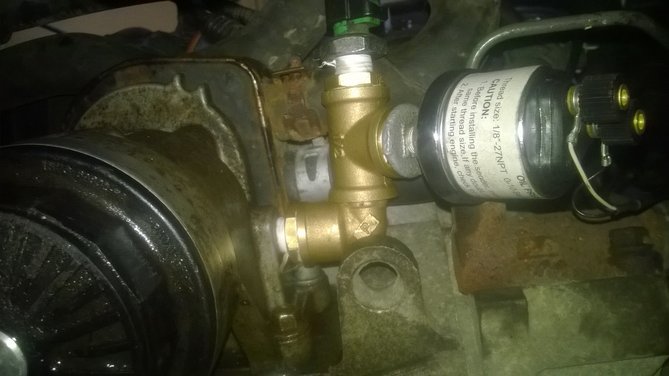

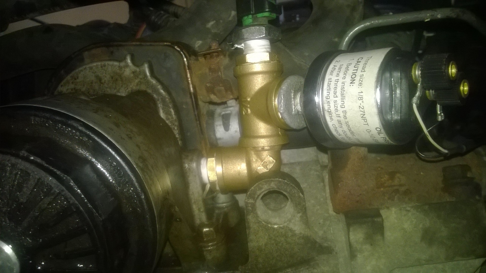

Kolejnym elementem jest skrócenie gwintu wystającego na kolanku o połowę, następnie każdy gwint teflonujemy i skręcamy ze sobą kolanko oraz gwint wystający, całość dokręcamy w blok, dopiero wtedy możemy zakręcić trójnik. Na jednym końcu zakręcamy redukcje a w redukcje czujnik oryginalny.

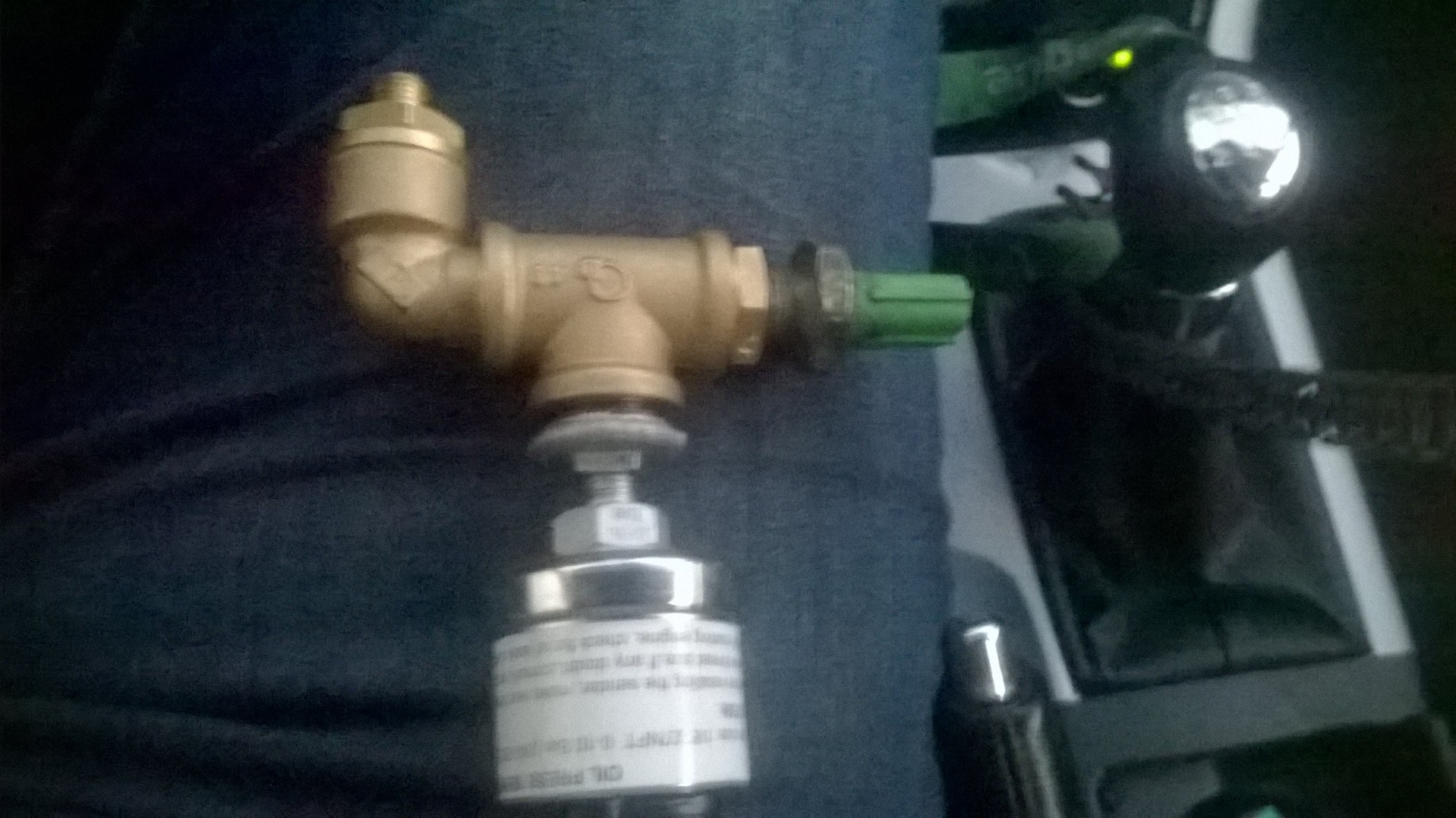

Kolejnym problemem jest czujnik który jest w zestawie z wsakźnikiem, mój miał gwint 1/8 więc robota polegała na ucięciu łba zatyczki, nawierceniu jej i nagwintowaniu odpowiednio, Całość skręcamy powinno to wyglądać jak na zdjęciu 1
Kolejnie czyścimy blok, podstawke oraz uszczelke, smarujemy delikatnie sylikonem, po delikatnym wyschnięciu zakładamy ją na miejce razem z 3 śrubami starymi + za naszą konstrukcje wciskamy nową śrubę z łbem imbusowym, z tego powodu że brakuje miejsca i nie ma możliwości wkręcenia tam fabrycznej śruby

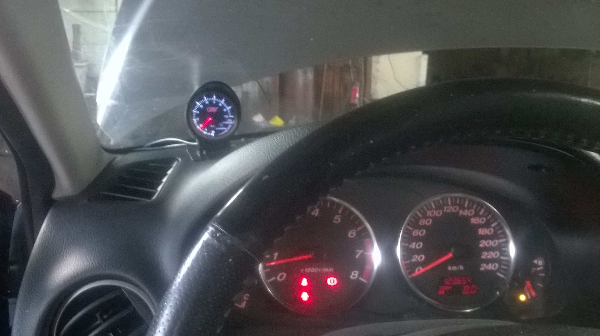

Wskaźnik zamontowałem obok wylotu powietrza, na taśmie dwu stronnej, aby ładnie schować kable sciągamy słupek:
Słupek ciągniemy w strone wnętrza auta tak aby zeskoczyły zaczepy, a następnie ciągniemy go do góry ze względu na spinke która tam występuje, kable ładnie przejdą bezpośrednio pod deskę,

Tak to wygląda u mnie po założeniu

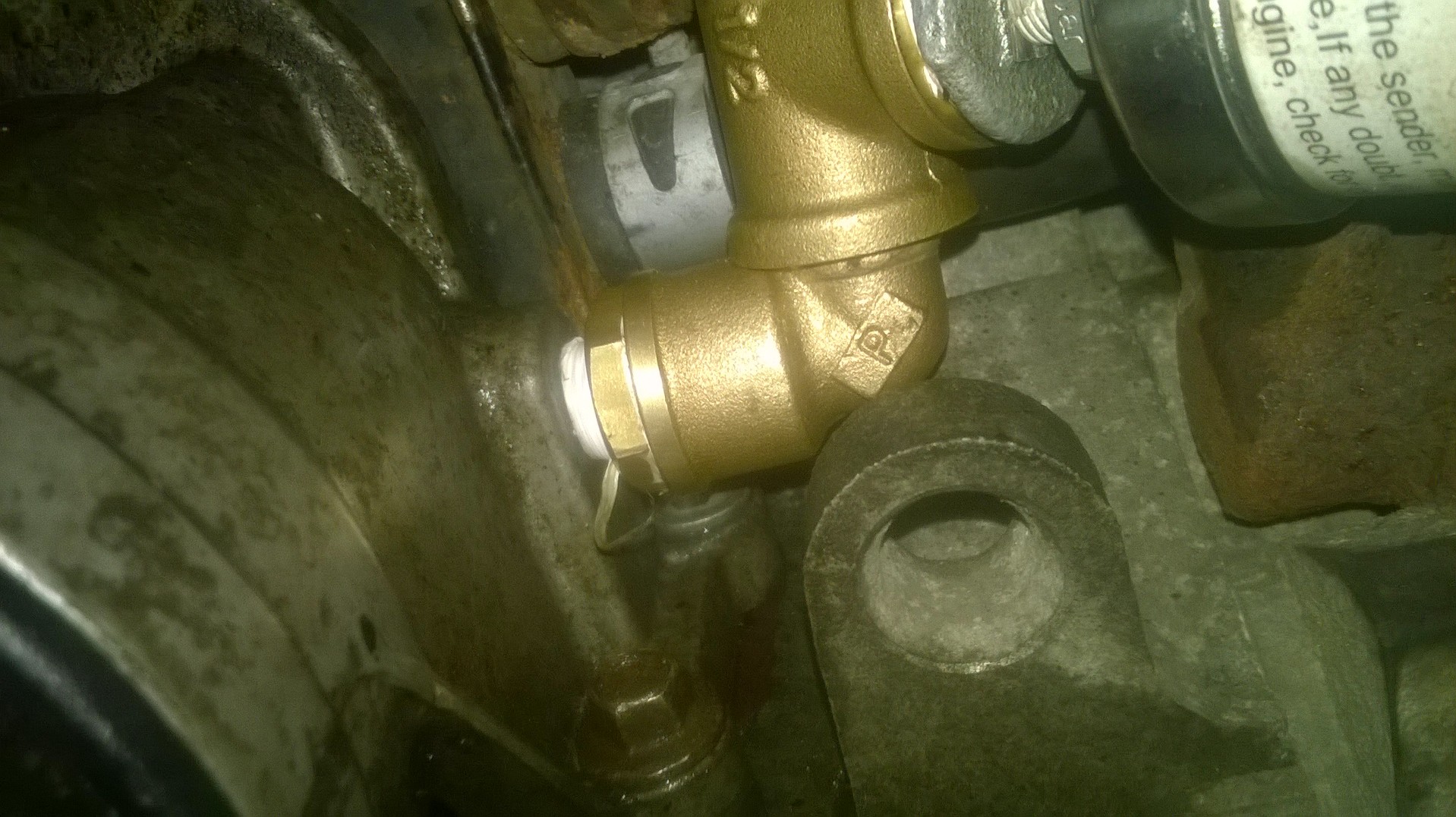

Montaż kolanka
Całość zamontowana w kokpicie
