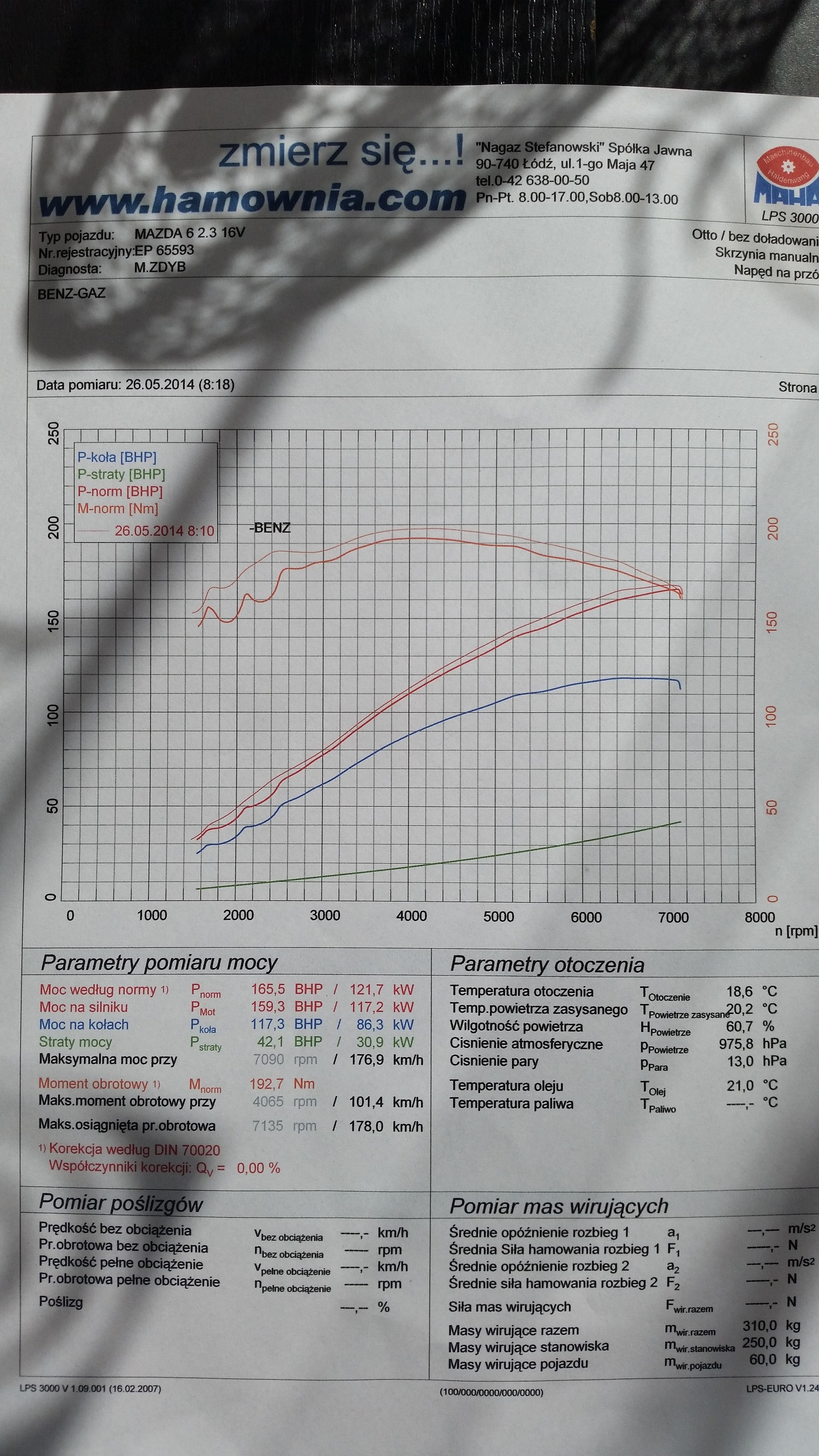

Cześć,
Zmagam się ostatnio z tym problemem, że przy niskich obrotach jest szarpnięcie przy przyspieszaniu. Wykres jest z czasu kiedy to szarpanie było bardzo wyczuwalne, po wymianie świec i kabli zrobiło się trochę lepiej, ale teraz jest jeden spadek mocy przy przyspieszaniu.
Druga rzecz to zastanawia mnie dlaczego max moc odjeżdża 500-600 obrotów w stronę odcięcia. Strata na przyspieszeniu jest rzędu 1.5s.
Ktoś ma jakiś pomysł?
Nowy filtr K&N, świece, kable, odczyty z czujników według fachowca ok.
Wykres z hamowni
