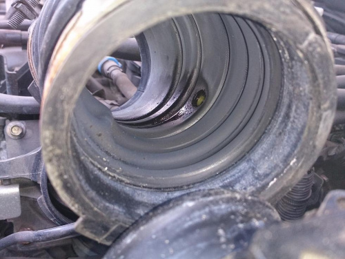

Co dodatkowo zauważyłem to w wężu łączącym przepustnice z komorą filtru powietrza jest lekki naciek oleju, nie wiem czy tak powinno być? Zdjęcie:

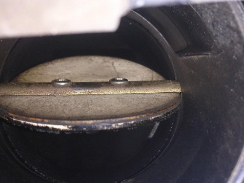

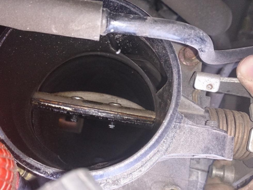

Oraz zdjęcie samej przepustnicy, nie wiem czy jej krawędzie wymagają czyszczenia?

Postprzez brodaM6 » 9 kwi 2015, 07:44
Przepustnica do czyszczenia ,to wszystko co opisałeś wałkowane jest na forum <oczko>
