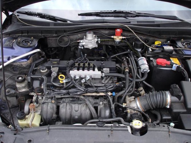

Niestety nie wiem gdzie on w przedliftach ,w poliftach widać go po zdjęciu tego plastku lewa strona środek miedzy kołami zebatymi przykładowe foto poliftach

Postprzez fliox » 21 mar 2015, 16:10
wróciłem właśnie od mechanika.
okazuje się że jednak mam koło od zmiennych faz rozrządu.
link:
http://zapodaj.net/ef54b5432774e.jpg.html
i on stawia na to, wyczuł luz na tym wałku. Sam łańcuszek jest OK, dobrze naprężony.
dodatkowo zauważyłem jeszcze jedną rzecz. Wracając do domu wkręciłem go na 4tys obrotów i jak odpuściłem gaz to na sekundę mignęła kontrolka kontroli trakcji (jakbym wpadał w poślizg). I tak zapalała się na sekundę jak właśnie odpuszczałem gaz po wcześniejszym wkręceniu auta na wyższe obroty.
i pytanie... ma ktoś dostęp do tego koła od zmiennych faz rozrządu? Ile to kosztuje?
i czemu to mam skoro mówicie, że nie powinienem tego mieć? ... zgłupiałem...
