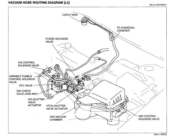

Gazownik mówi, że padł któryś z tych dwóch elementów zaznaczonych na fotce poniżej:
Co to dokładnie jest, bo jedni to nazywają czujnikiem inni zaworem itd.? (ma podciśnienie, więc może zaworek :) )
Poczytałem, że podobnie jak Mondeo, M6 ma klapki w kolektorze, które się sypią i w zasadzie można je wywalić, żeby jeździć bezproblemowo. Klapki te wg. mojej dedukcji są sterowane którymś zaworkiem poniżej:
Co to jest ten zaznaczony na czerwono, a co to ten na żółto?
Można też ponoć wypiąć i zaślepić podciśnienie któregoś z tych zaworków, żeby klapki były otwarte cały czas.
Byłbym wdzięczny za prostą odpowiedź i ew. rady do tego jak to potestować, żeby nie rozbierać kolektora :)

OK – posprawdzam wężyki (już to robiłem, ale nie wszystkie ze schematu), przeczyszczę przepustnicę i przepływomierz, choć błąd wskazuje na coś innego.
Pytanie – czy jak to nie pomoże, to który wężyk mam zaślepić, by mi klapki nie działały?
Chcę potestować możliwie jak najwięcej w jak najkrótszym czasie i zadawać Wam jak najmniej pytań :)
No i co myślicie o tej diagnozie, że to padł "VIS control solenoid valve"?

Trochę potestowałem wypięcie (i zaślepienie) wężyków podciśnienia do i z "VIS control solenoid vlv." i jakby ciut lepiej (a może to autosugestia :) ) ale dalej szarpie – trochę więcej pojeżdżę z zaślepionymi dzisiaj to może się upewnię.
Rozumiem, że właśnie te wężyki (między "VIS control solenoid valve" a "VTCS shutter valve actuator" ) odpowiadają za otwieranie klapek ?

1. Oba "VIS control solenoid valve" są zamknięte niezależnie od tego czy mają napięcie na wtyczce czy nie. Nie reagują na dodanie gazu. Nie wiem czy potrzebne jest do tego obciążenie silnika, ale nie podejrzewam. To zapewne działa on/off jak jest napięcie lub go brak. Podejrzenie, że oba są niesprawne. Ktoś zweryfikuje?

dalsze testy wykazują, że te zaworki zaczęły działać – dla mnie dziwne, że raz działają a raz nie

wygląda, że podmiana VIS SV pomogła, chociaż testowałem auto 5min, bo nie miałem więcej czasu.
Moje spostrzeżenia i od razu pytanie, czy to ma tak działać?:
1. Siłownik VIS zmienia położenie jak silnik pracuje i nie ma znaczenia czy dodaję gazu, czy nie
2. Siłownik VTCS zmienia swoje położenie po dodaniu gazu (zamyka klapki), ale tylko na zimnym silniku. Na ciepłym nie zmienia położena (chyba, że VTCS SV się zacina i działa tylko na zimnym)
ktoś podpowie jak to ma działać?
