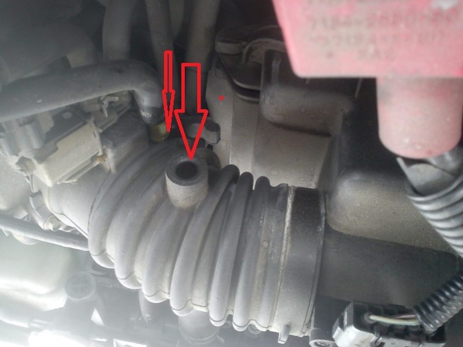

może i głupie pytanie ale za co odpowiada przyłącze zaznaczone na zdjęciu?
Ostatnio zorientowałem się, że jeżdżę na odłączonym a po podłączeniu zauważyłem zwiększone (przynajmniej chwilowe i średnie z komputera) spalanie

odpowietrzenie skrzyni korbowej tym wężem odprowadzane są opary do kolektora i " dopalane "

Postprzez travis » 22 cze 2014, 17:10
a czy może mieć to związek ze zwiększonym spalaniem?

Postprzez marcin255 » 23 cze 2014, 07:14
spalaniem , falowaniem obrotów , pojawianiem sie P2187
wystarczy wetknąć

Postprzez brodaM6 » 23 cze 2014, 07:46
To jest tak zwana odma ? Jak tak to w silniku PSA miałem ja zaślepioną i objawów takich jak kolego pisze nie miałem ,a wręcz samochód nie miał tak często brudnej przepustnicy i w zimę nie mulił .

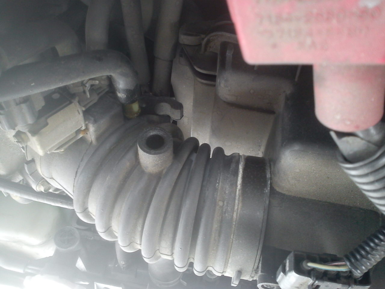

Postprzez marcin255 » 23 cze 2014, 10:59
brodaM6 napisał(a): miałem ja zaślepioną i objawów takich jak kolego pisze nie miałem
też mam zaślepioną a jak widać na fotkach kolega nie ma zaślepionej

Postprzez travis » 24 cze 2014, 06:44
No już wetknąłem oczywiście,
A czy ma to jakiś związek z ubytkiem oleju z silnika? Opisywałem problem w odpowiednim wątku (ubywa oleju w szybkim tempie, ale nie kopci z rury) – pojawiały się w nim właśnie nawiązania do odmy.
Jaki może mieć związek jedno z drugim?

Postprzez brodaM6 » 24 cze 2014, 09:40
Aż tyle to ci ona nie wciągnie ,miałbyś cała TB zarzygana oleum od strony wylotu powietrza.
