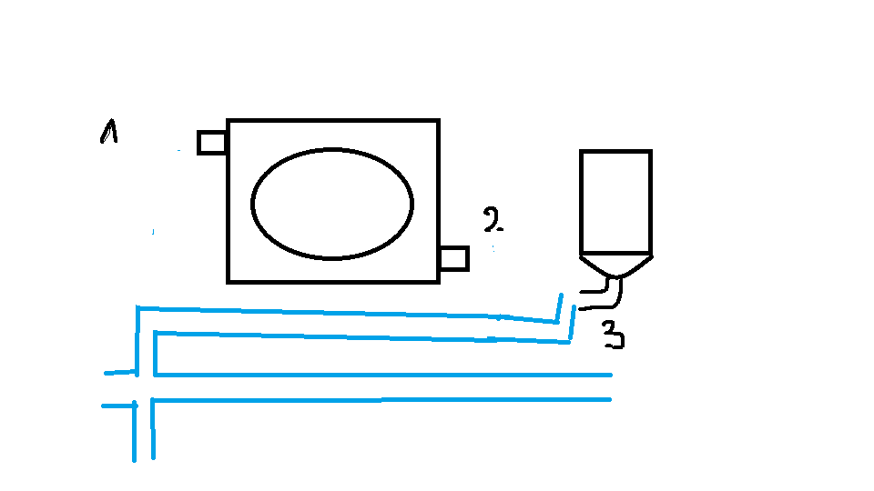

Postprzez brodaM6 » 13 kwi 2014, 16:18
Zobacz na schemat na niebiesko są przewody chłodzenia 1 wejście 2 wyjście i te wyjście łączy sie z tym czymś z pierwszego schematu zaznaczone na czerwono1400 ,i tak sobie dumam ze jeżeli te wyjście nr2 jest połączone wężykiem z tym czymś nr 3 to wydumalem 1 podpiąć odrazu pod 3 i sie nie [tiiit] w jakieś rurki .

Postprzez Arkadius 73 » 13 kwi 2014, 16:23
Napisałem że nie da się tak bo to jest układ zamknięty przez pkt.1 i pkt 2 leci ciecz chłodząca więc jak odłączysz pkt 1 to będziesz miał wyciek , musisz połączyć 1+2 i tyle albo zrobić jak ja

Postprzez brodaM6 » 13 kwi 2014, 16:29
o cos takiego

Postprzez Arkadius 73 » 13 kwi 2014, 16:32
Tak się nie da , zobacz skąd dochodzi pkt 1 do tb

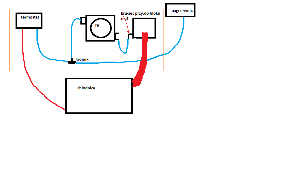

Postprzez brodaM6 » 14 kwi 2014, 19:42
Schemat podłączenia grzania przepustnicy w mazda 2.3 L3 AT 2007r

Postprzez brodaM6 » 31 maja 2014, 06:31
Rozmawiałem z 2 mechanikami i powiedzieli mi ze to co chcem zrobić mogę robić śmiało ,czyli zlikwidować podgrzewana przepustnice ,dziś działam :D .
