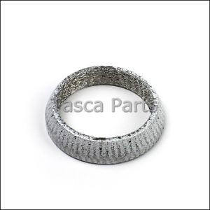

Postprzez Maniekk » 1 gru 2013, 13:33
Znajduje się ona dokładnie między katalizatorem a kolektorem.
W serwisie powiedzieli, że w M6 nie stosuje się żadnych past, natomiast do M3 jest specjalna pasta w tubie. Występuje to tylko na biegu jałowym, na niskich normalnych obrotach, podczas dodaniu lekko gazu piski znikają.... tak samo jak auto chwilkę postoi, to ten objaw też znika. Nie ma żadnych nieszczelności.
A tak wygląda ten pierścień:

Postprzez t34567 » 2 gru 2013, 09:26
A konkretnie ("katalogowo") jak to się nazywa?
Od: 25 lut 2013, 23:04
Posty: 324 (1/6)
Skąd: Stary Sącz
Auto: Mazda 6 Sedan 2.0 Pb 2006 147KM STAG 300 Premium/Hana/ACR01
Postprzez Maniekk » 2 gru 2013, 11:58
Ja jak zamawiałem to mówiłem "Pierścień uszczelniający" między kolektorem a katalizatorem i wiedzieli o co chodzi, a numer katalogowy to: L3A1-40-581
