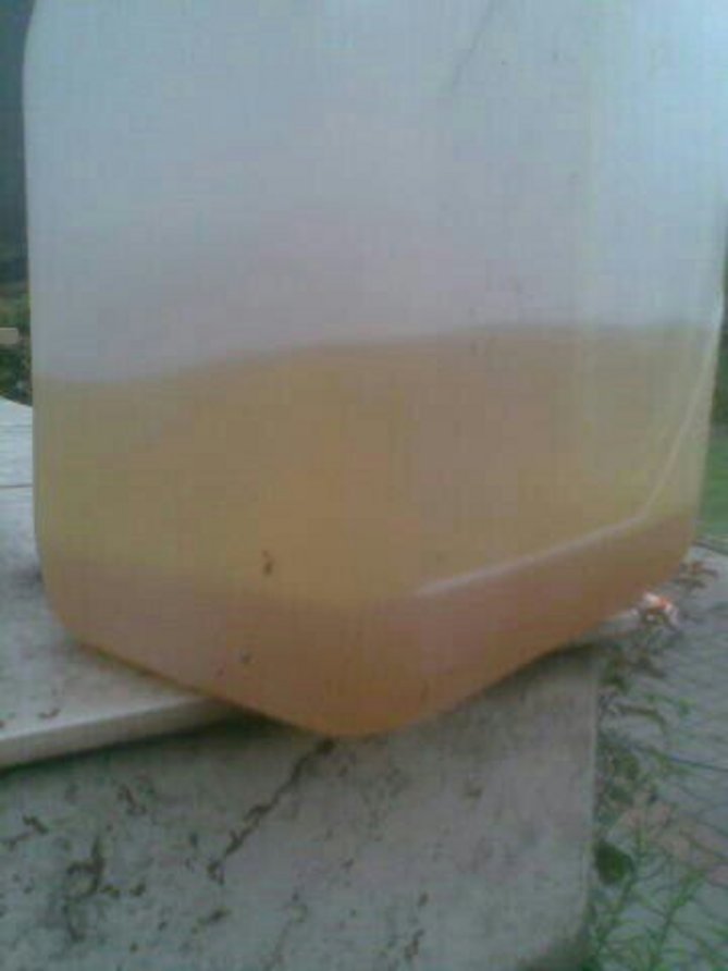

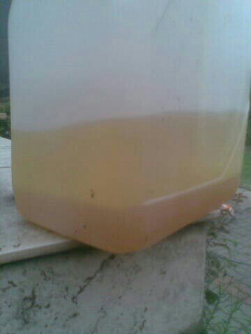

Postprzez bula6595 » 10 sie 2013, 18:11
Paliwo z mojej ulubionej stacji.... [tiiit]
