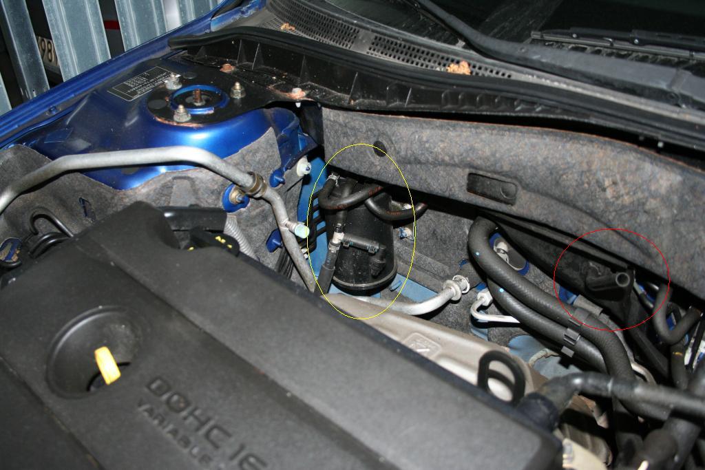

Mam do Was pytanie
Powiedzcie mi co to za element? co to jest? I za co odpowiada?
Na zdjęciu puszka zaznaczona na żółto.
Silnik 2.0E 147 KM, automatyczna skrzynia biegów
Pytanie nr 2
Dlaczego rurka (zaznaczona na czerwono) jest skierowana do góry?
Od czego ona jest?

rurka wygląda na odpływ wody z podszybia i w dół powinna byc skierowana a ta puszka to filtr węglowy odpowietrzenie układu paliwa

VPM napisał(a):rurka wygląda na odpływ wody z podszybia i w dół powinna byc skierowana
Tylko że wszystko wygląda jak oryginał
VPM napisał(a):ta puszka to filtr węglowy odpowietrzenie układu paliwa
Wielkie dzięki. A coś się z tym robi? Dogląda? Wymienia? Czy jest niewymienny i wieczny?

a tego to nie wiem w necie poszukaj ile filtr wytrzymuje

Tego filtra się nie wymienia
