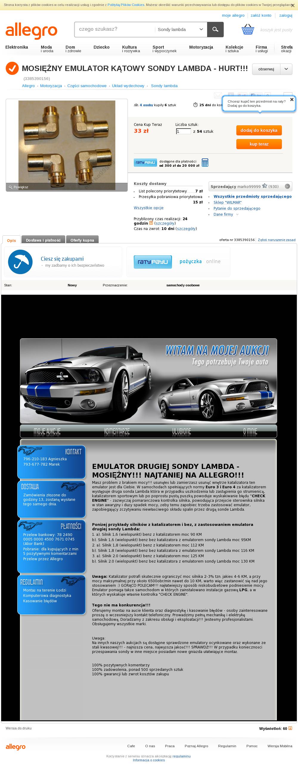

Emulatory dzialają. U siebie też miałem błąd katalizatora już po kupnie auta. Założyłem emulator za jakieś 40 kilka złotych i błąd sie nie pojawia. Jak będziesz kupował to weź ten kątowy .

Postprzez Arkadius 73 » 22 kwi 2013, 19:08
odkręcasz sondę wkręcasz dystans i w dystans wkręcasz sondę -finito
u mnie działają od 3-ech lat adaptery

Postprzez brodaM6 » 13 lip 2013, 17:10
Arkadius 73 napisał(a): wkręcasz dystans
coś wiecej ? ,bo chyba słabo szukam tego cudenika. :)
Po wywaleniku kata strumienice?, czy jakieś inne rużysko .

Postprzez przemo2000 » 14 lip 2013, 08:50
miał na myśli takie coś http://allegro.pl/mosiezny-emulator-kat ... 90156.html , nie koniecznie mosiężny , może być zwykły stalowy

Postprzez brodaM6 » 14 lip 2013, 12:19
to ja źle to zrozumiałem,wkrecasz emulator i w niego sonde. oj <glupek2> ,w głowe zachodziłem ca za dystans :D

Postprzez szczepan601 » 27 paź 2014, 07:03
Mam ten sam problem, wie ktoś gdzie kupić kątowy emulator ale najlepiej w ocynku?

Postprzez przemo2000 » 28 paź 2014, 18:37
kup mosiężny, wystarczy

Postprzez szczepan601 » 30 paź 2014, 09:44
Mosiężny rzuca się bardziej w oczy, a przy przeglądzie w niemczech sprawdzają wszystko :(

Postprzez CLAU » 31 paź 2014, 10:38
To sobie go pomaluj, w czym problem ?
