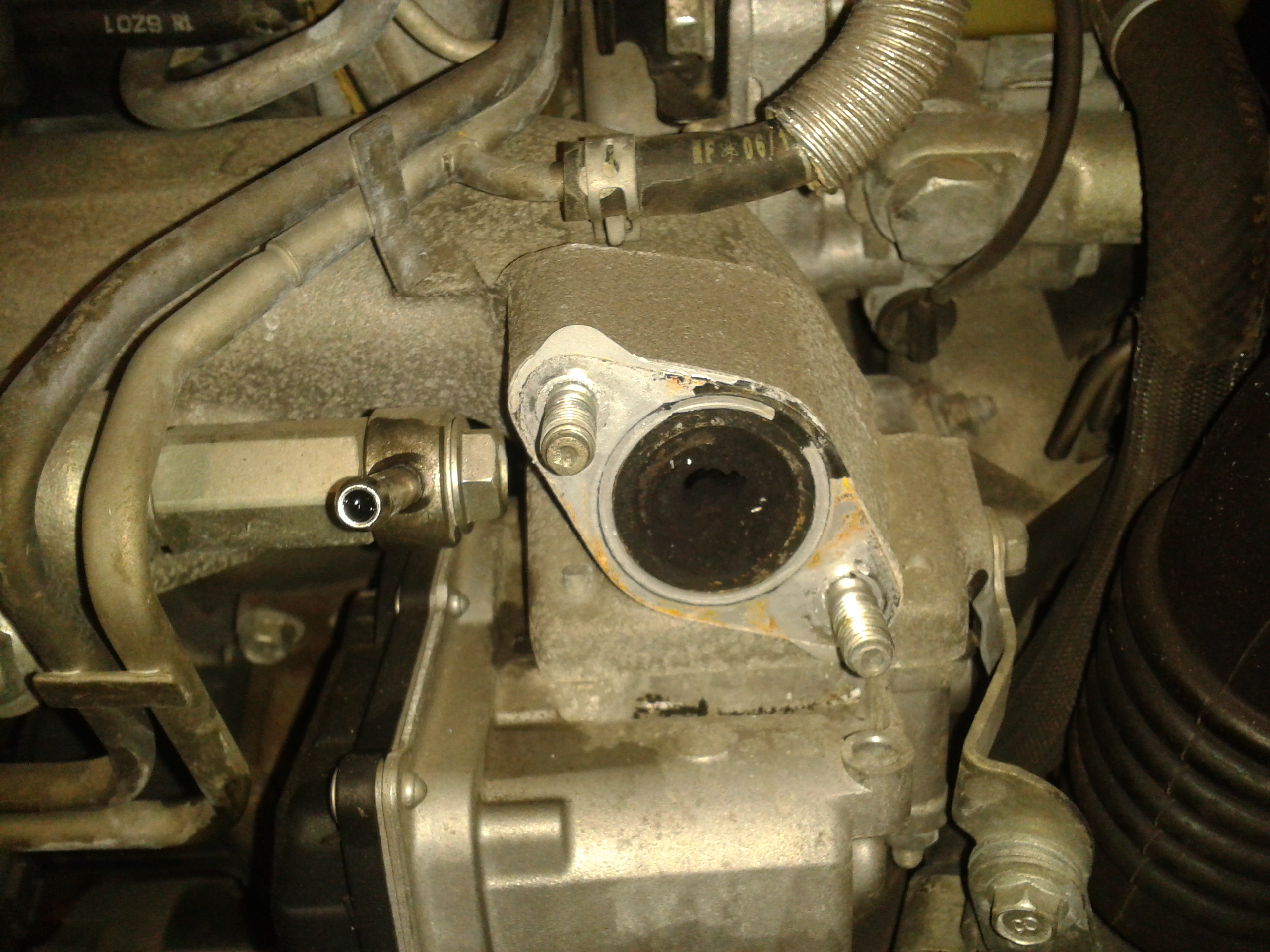

oj miałem podobny przypadek ale w swoim dieslu. Skoro spadają obroty to musi być problem albo z układem paliwowym albo układem dolotowym powietrza. U mnie było to drugie. poniżej zdjęcie jak wyglądała przepustnica ( od EGR-a ) przy wlocie przepustnicy. Dramat, syf i sporo osadu, wyczyściłem i jest OK i 10 KM więcej. W najbliższym czasie muszę wyciągnąć też EGR a usytuowanie jego zapowiada długą pracę i szereg uszczelek do wymiany po drodze.
