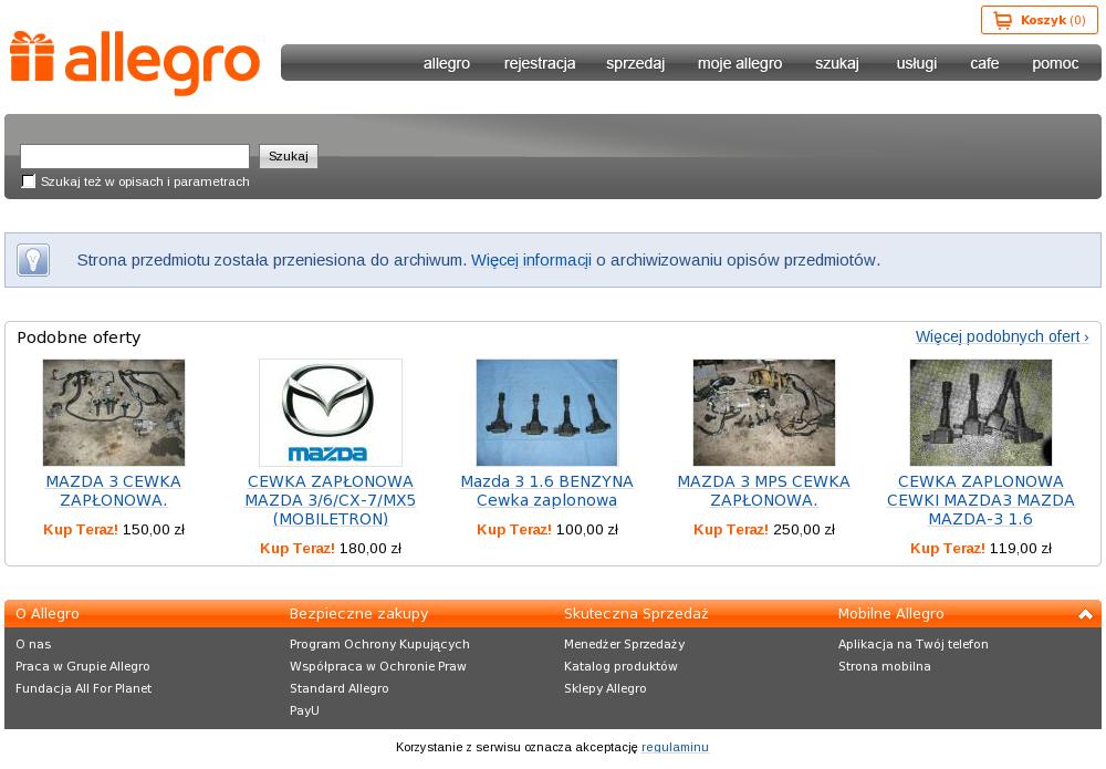

Własnie zakupiłem na allegro cewkę zapłonową do mazdy 6 firmy FoMoCo, i zastanawiam się nad kompatybilnością. Pracownik hurtowni zapewniał mnie że jest ok i pasuje do pojemności 1,8 benzyna, ale w moim aucie jest numer L FB6 18 100, a dostałem cewkę o numerze 6M8G-12A366. Zacząłem grzebać po sieci i to co udało mi się znaleźć to odnośniki do benzyny ale pojemność 2 i 2,3litra.
Kurcze , teraz się zastanawiam co robić, czy może mieć większy opór i nie zdawać egzaminu?
Nie chciałbym czegoś schrzanić...
pozdrawiam
link do mojej cewki http://allegro.pl/cewka-zaplonowa-mazda-3-6-cx-7-mx-5-2-0-2-3-i1491565352.html

Postprzez katarna » 18 mar 2011, 19:29
No i sprawa się wyjaśniła, to tak dla potomnych. Cewka nie gra jak należy <nie>
