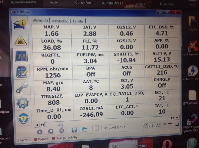

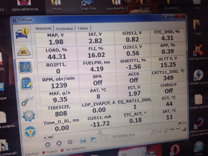

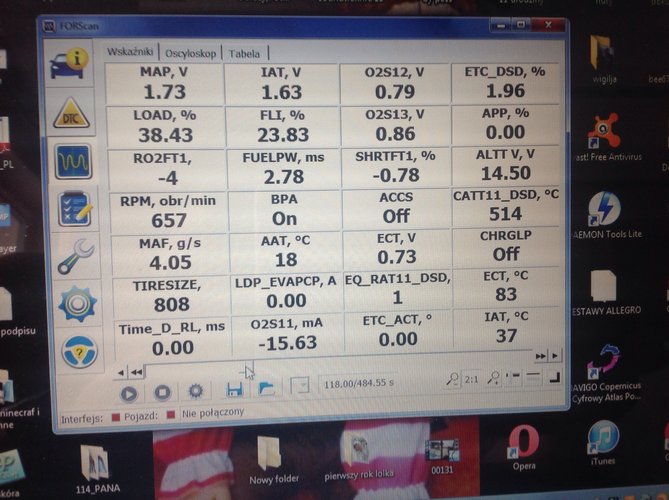

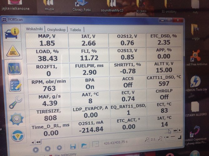

Witam Was wszystkich,

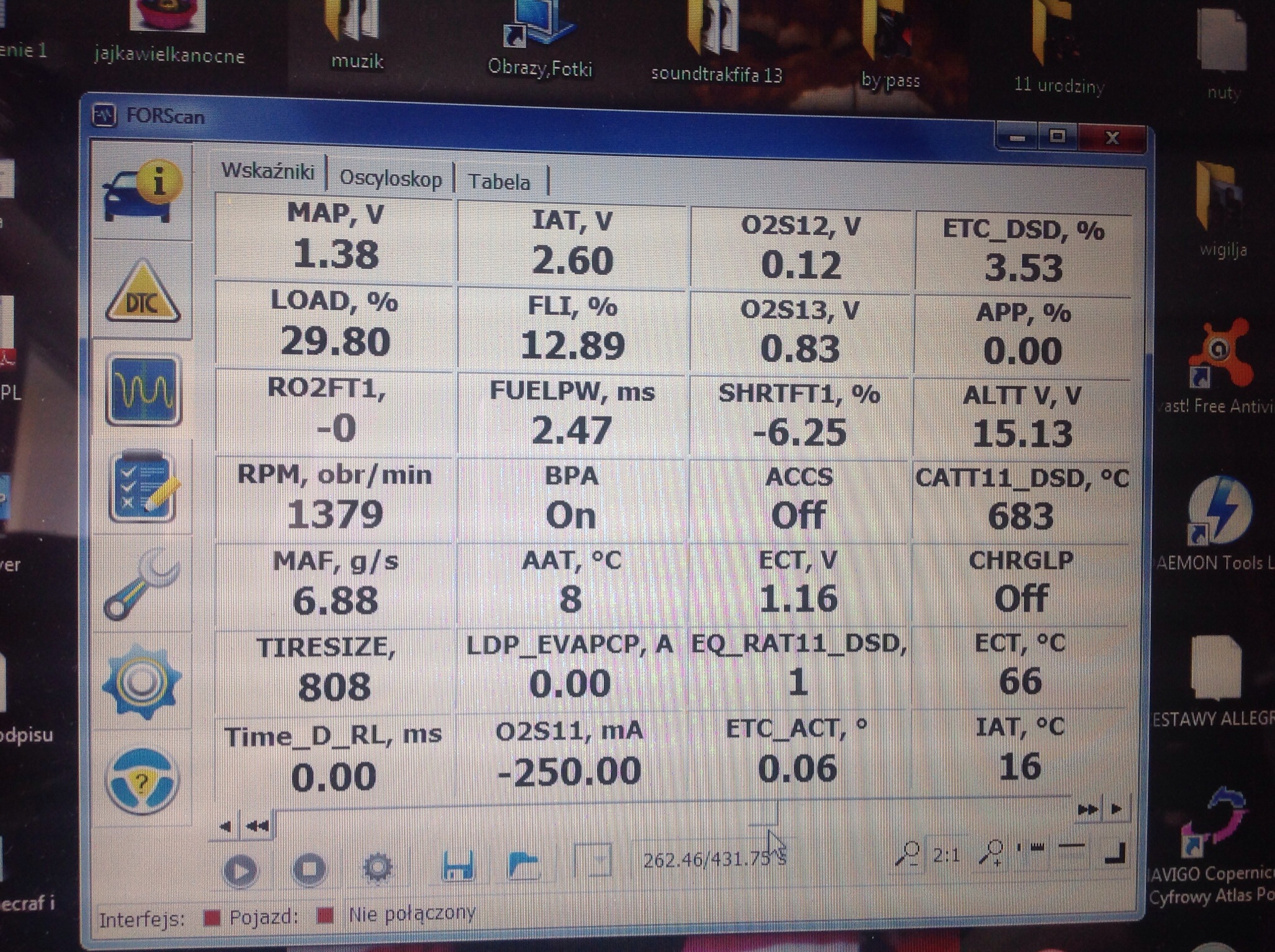

Cz ktoś z Was może wrzucić print screena z forscana nagrzanej Madzi w jałowym następujących parametrów:
BARO, ECT, IAC, LOAD, LONGFT, MAF, RPM, SHRTFT, TPMODE, obciązenie alternatora, napięcie na alternatorze
1) Bez włączonej klimy
2) Z włączoną kimą
Da ktoś radę?
Ja postaram się wrzucić moje screeny i będzie jakieś porównanie.

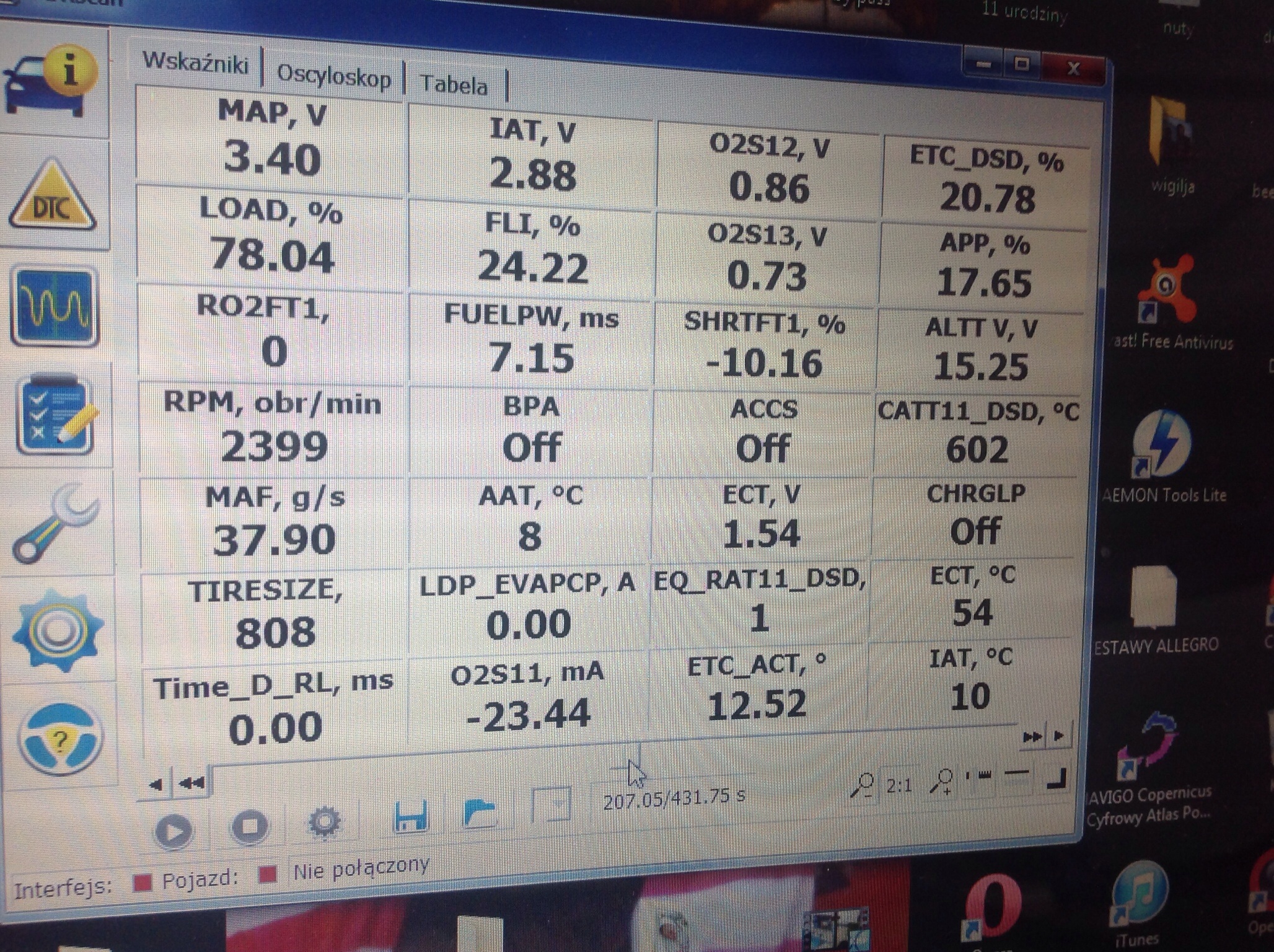

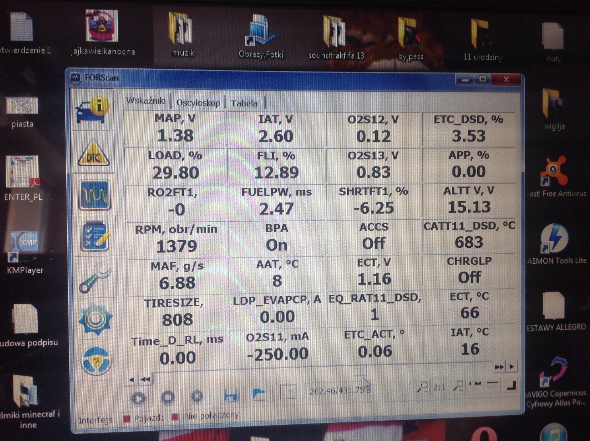

Mam automat ale to podobne i bez obciążenia klima ,takie miałem pod ręka fotki
Dopisano piątek, 4 września 2015, 05:39:
W sobotę mam chwile to wrzuce nowe fotki z nowych pomiarów ,choć to aftomat ,no ale lepsze takie podgladowe foto niż wcale
[quote="brodaM6"] Powalczyłem i jedno zastanawia mnie jeszcze na Twoich zrzutach ekranów: a mianowicie MAF, ja mam na zagrzanym jałowym 1,53 g/s. Czy to nie jest stanowczo za mało? I czy w tym układzie to wina MAF czy czegoś innego?
Chociaż w serwisówce podają: Ignition switch ON: approx. 0 g/s, Idle (after warm up): 1.5 g/s Czyli wygląda, że ok.
