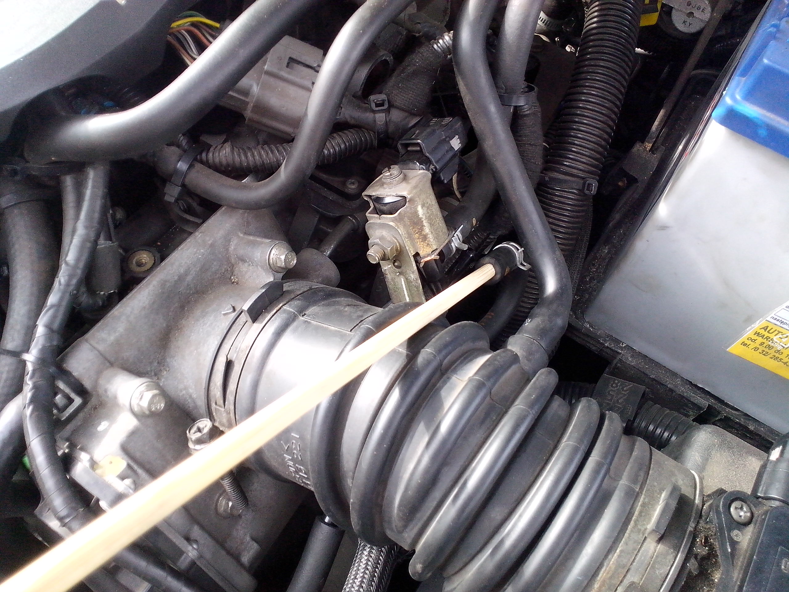

Spróbowałem odczytać parametry MAF i MAP odłączając na chwilę układ EVAP (elektrozawór i pochłaniacz par paliwa), a od strony kolektora ssącego zaślepiłem wężyk (od momentu zaślepienia do kolektora węże wyglądają na szczelne).
Zrobiłem to tylko na postoju, ale myślę, że to wystarczy, bo od razu zobaczyłem w Forscanie że wywala błędem P2187 jako "oczekujący na potwierdzenie", czyli tak jak do tej pory. Chyba, że jednak warto trochę tak pojeździć, gdyż jest na to jakiś argument?.

Postprzez tadziol » 17 kwi 2015, 17:27
jeszcze jeden test:
tą zaślepioną rurkę podłącz bezpośrednio do tej harmonijkowej,w miejsce tej co idzie z pokrywy zaworów.
a tę z pokrywy zaworów zaciśnij albo zaślep.
ominiemy całą komorę korbową i PCV,zapisz wyniki MAF,MAP i MAP V !

Postprzez andryjan » 19 kwi 2015, 16:11
tadziol napisał(a):jeszcze jeden test:
Nie było łatwo, bo zaślepiony wężyk ma za dużą średnicę żeby wprowadzić go bezpośrednio do rury harmonijkowej. Niemniej jednak starałem się go dokładnie docisnąć do gniazda żeby maksymalnie zachować szczelność, w tym czasie drugą ręką musiałem operować przy laptopie :).
Po przyłożeniu węża coś zaczęło się zmieniać na korzyść!

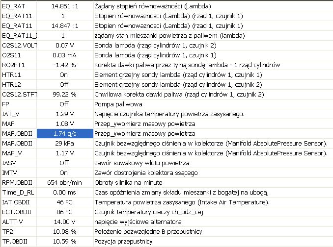

Odczyt PRZED testem:

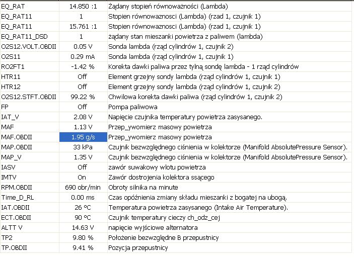

Odczyt TESTOWY:
Tadziol, proszę o odpowiedzi na powyższe pytania oraz przede wszystkim jakie wnioski możemy z tego testu wyciągnąć?. Czyżby ewidentnie wadliwy zawór PCV?. Jeśli tak, to czy możesz wytłumaczyć mi -laikowi jak to dokładnie działa?. Chciałbym zrozumieć co i jak, bo już trochę się zakręciłem :).

Postprzez tadziol » 19 kwi 2015, 18:53
gdzie Ty mieszkasz ? w Kairze ?? <lol> albo Twój samochód ma gorączkę <glupek2>
popatrz sobie na swoje odczyty IAT... 46 st. <wow>
nie zastanawia Cię to ? bo mnie bardzo.a resztę odczytów porównaj z tymi co zapodał broda M6 na 2 stronie.dobrze,że nawalił tego tyle,przynajmniej jest materiał poglądowy.

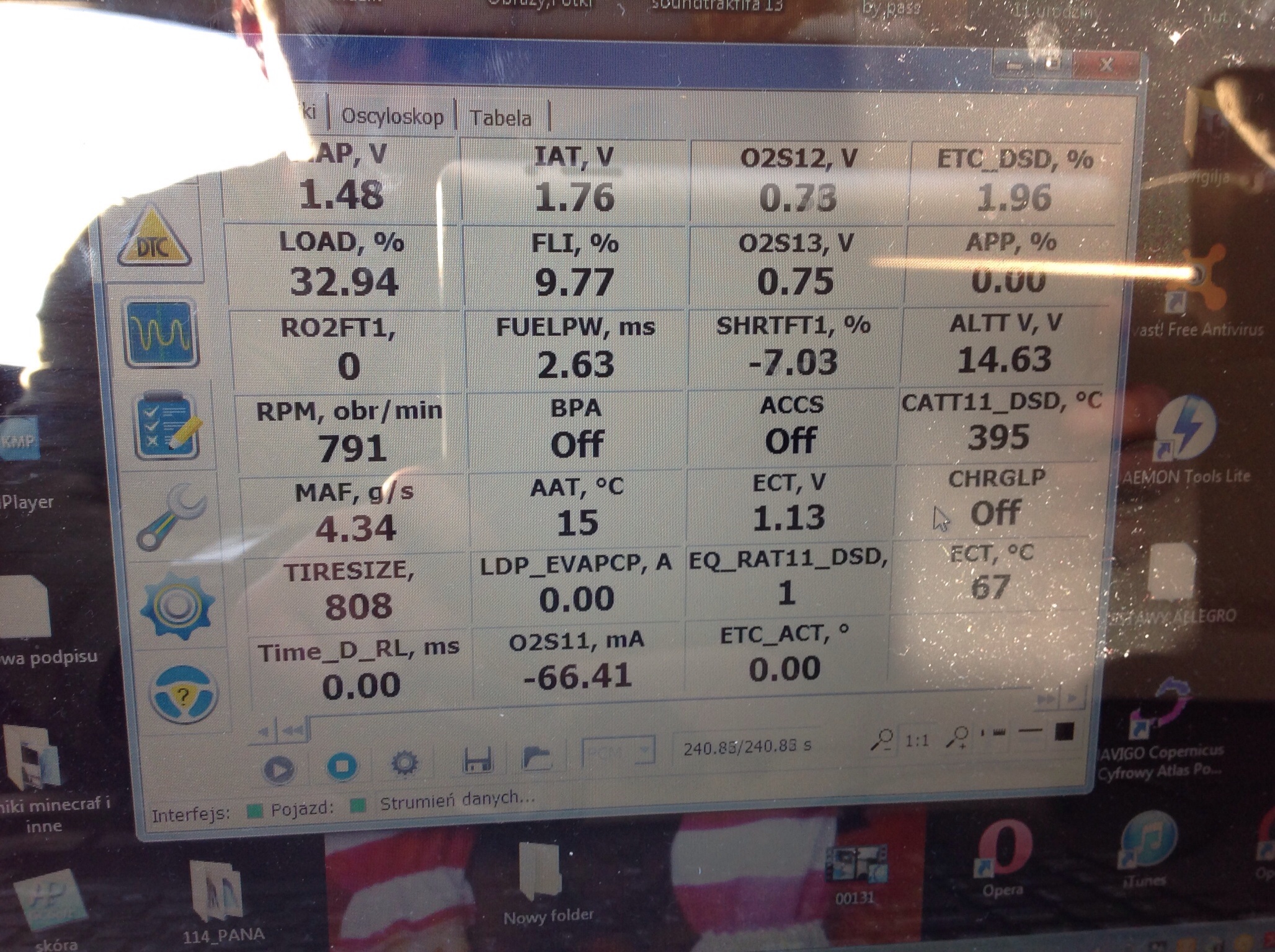

Tak, zwróciłem na to uwagę, ale trochę zbagatelizowałem. Jeśli AAT to to samo co u mnie IAT to kolega brodaM6 na drugiej stronie na drugim zdjęciu ma 44 st. Chyba też na chwilę skoczył do Egiptu? <faja>
tadziol napisał(a):a resztę odczytów porównaj z tymi co zapodał broda M6 na 2 stronie.dobrze,że nawalił tego tyle,przynajmniej jest materiał poglądowy.
Właśnie ciężko porównać te wyniki przepływu powietrza, gdyż kolega brodaM6 ma filtr stożkowy, a to ponoć zmienia postać rzeczy.
