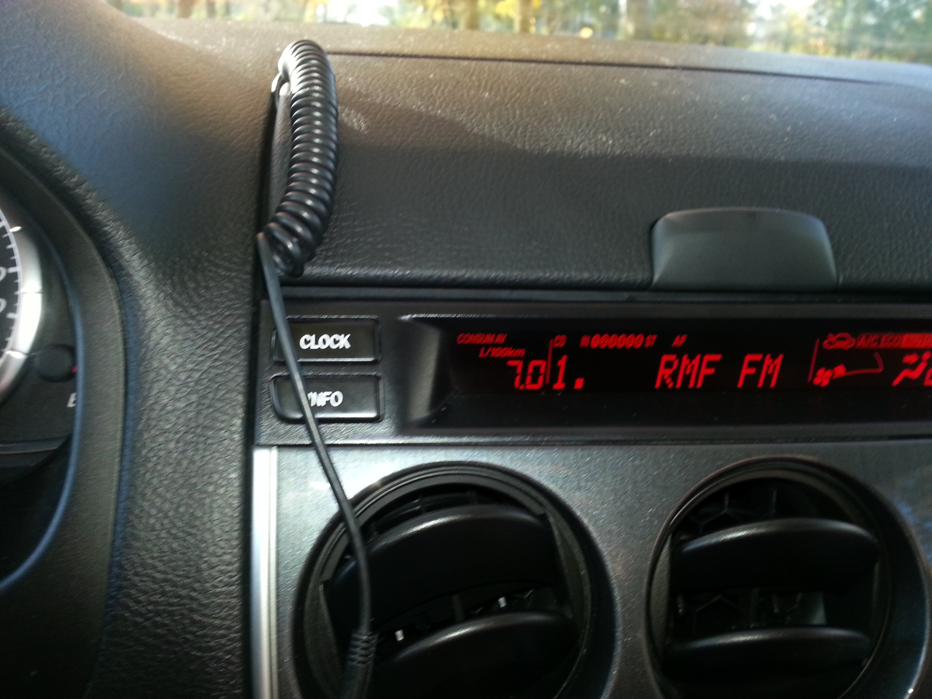

Postprzez Shaarky » 13 paź 2013, 18:00
Ja mam chyba faktycznie specyficzne miasto i drogi na codzień do pracy, bo dziś się przejechałem dalej na spacer z rodziną i jadąc normalnie, zachowując wasze sugestię, ale jednak dynamicznie przyspieszając ze świateł na odcinku 150km zobaczcie co zanotował mój komputer :)
Więc chyba po prostu taka specyfika drogi na co dzień...
7,0 :)

Postprzez przemo2000 » 13 paź 2013, 19:34
nie wiem jak wy uzyskujecie takie wyniki bo u mnie jeszcze nigdy poniżej 8.6 nie pokazał, przy spalaniu zgodnym z dystrybutorem. Auto jeżdżone głównie na odcinkach ok 20-60 km

Postprzez Shaarky » 13 paź 2013, 20:07
To naprawdę bardzo zależy od drogi.
Ja na codzień robię trasy do 10km w dwie strony do pracy, ale po drodze mam dwa przystanki (Wystawiam dziecko i Żonę), 3 razy światła i wieczne wzniesienia, więc spalanie powyżej 10 na co dzień to norma.
Ale dziś jestem bardzo zadowolony i spokojny. Jak przez zimę będzie wszystko OK, to w marcu GAZ jak nic ;)
