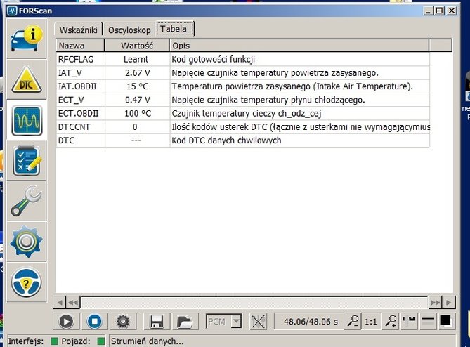

W ASO Mazdy natomiast stwierdzono, że nie ma przejścia cieczy przez chłodnicę a czujnik cieczy chłodzącej wskazuje cały czas temperaturę 100 stopni C. Podejrzewano niedrożną chłodnicę ( z racji na przebieg 170 000 ) wymieniłem chłodnicę na nową i sytuacja się nie zmieniła.
Wygrzebałem mój interfejs diagnostyczny ELM 327, który kiedyś mi się przydał do diagnostyki GFki, pobrałem także z forum MS soft do tegoż interfejsu czyli FORSCAN. I to co udało mi się zbadać to:
– brak błędów DTC na włączonym zapłonie oraz włączonym silniku, na rozgrzanym czy zimnym brak błędów
– podczas pracy na biegu jałowym temperatura cieczy chłodzącej rośnie od 0 do 100, przy 100 na chwilę załącza się wentylator, temperatura spada o około 5-6 stopni, po czym się wyłącza
– zrobiłem kilka testów programem – brak błędów
Objaw jaki zaobserwowałem
– po pracy około 15 minut na biegu jałowym gdy mamy już na czujniku około 90 stopni, jeżeli dodam gazu i przytrzymam silnik na obrotach np. 3 tys. rpm temperatura na silniku spada o 1-3 stopni. Jeżeli puszczę gaz temperatura wzrasta.
I tu pytanie czy winę za obecną sytuację może ponosić pompa wody? Nie ma żadnych innych objawów poza włączającym się wentylatorem który jak już się załączy po dłuższej jeździe np 10-15 km to przestaje pracować dopiero gdy zgaszę silnik i ten ostygnie przez dobre 20 minut i tak w kółko. Sytuacja występuje nawet przy ujemnych temperaturach. Oczywiście klimatyzacja jest wówczas wyłączona.

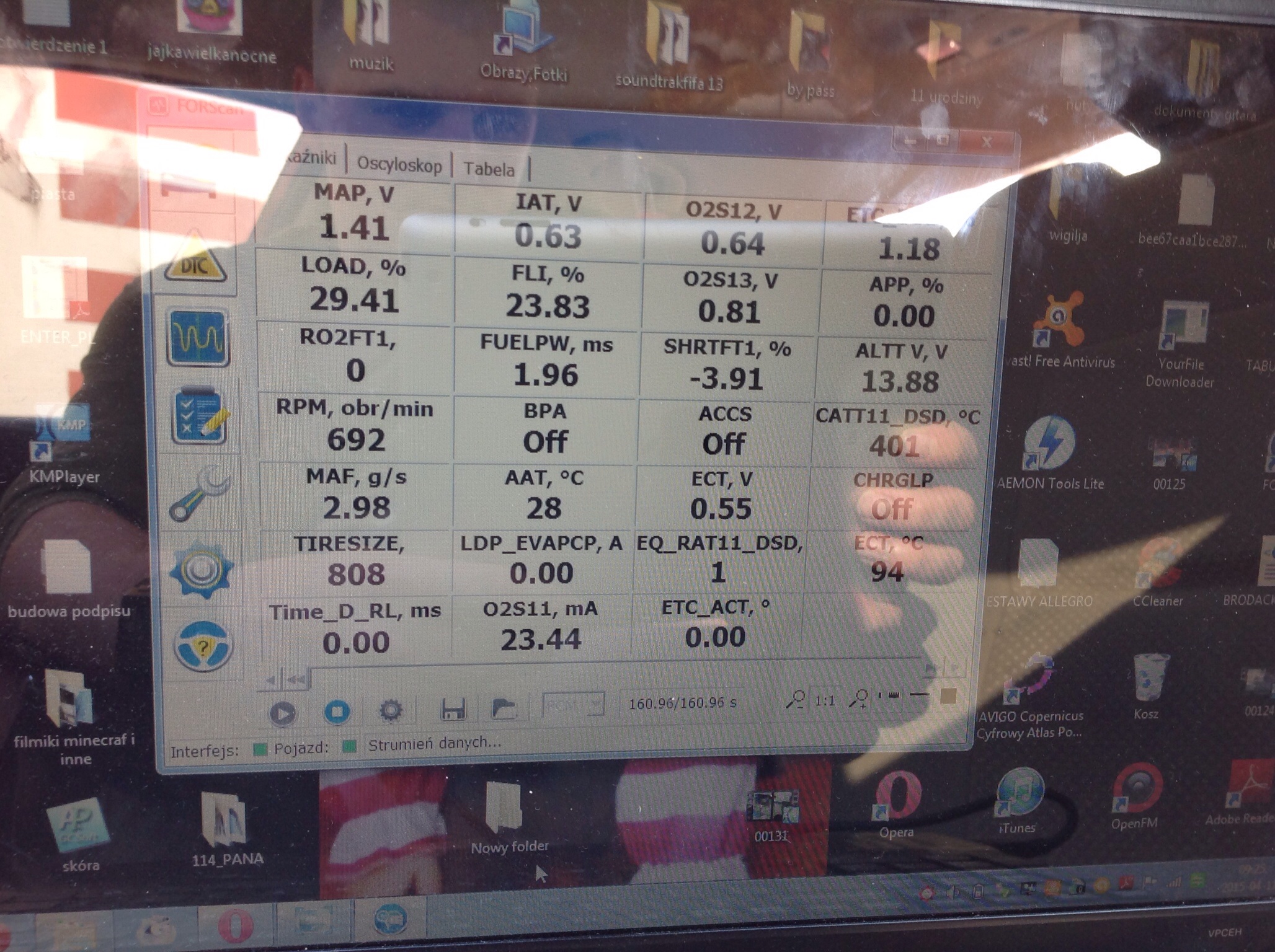

Temperatura wg wskaźnika na desce stoi w połowie, także tutaj niczego podejrzanego nie zauważyłem ale po podłączeniu kompa na biegu jałowym temperatura narasta do 100 C. Spróbuję jeszcze zatrudnić kogoś do pomocy i przejadę się z podłączonym komputerem w trasę. A Kolegów proszę o dalsze ewentualne sugestie i pomysły.
Termostat założony nówka ale nie oryginał tylko od forda mondeo – wg katalogu pasował właśnie taki. Układ odpowietrzałem kilka razy, tzn. po wymianie chłodnicy obserwowałem poziom płynu w zbiorniczku wyrównawczym i co kilka km odkręcałem korek od chłodnicy i dolewałem płyn na maxa gdy tylko zauważyłem, że poziom się obniżał. Raz była taka sytuacja, że w zbiorniczku płyn zszedł poniżej MINIMUM, wtedy dolałem pod korek w chłodnicy i do zbiorniczka na pierwszą kreskę czyli minimum i od tamtej pory nie schodzi poniżej minimum.

U mnie na jałowym też płyn do 100 się rozgrzewa, włącza się wentylator, spada do ~90-95, wyłącza...
Po zatrzymaniu też dość często włącza-wyłącza. Nie zaobserwowałem anomalii.
W sensie po zgaszeniu silnika nadal wentylator chodzi 15 minut? Fakt, tego jeszcze u siebie nigdy nie doświadczyłem...
edit:
Może jakiś za mały przepływ cieczy? Po włączeniu wentylatora po jakim czasie obserwujesz spadek temperatury w forscanie? U mnie bodajże kwestia kilku-kilkunastu-kilkudziesięciu sekund jak pamięć nie myli i już mam 1-3*C mniej.

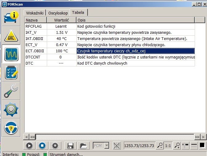

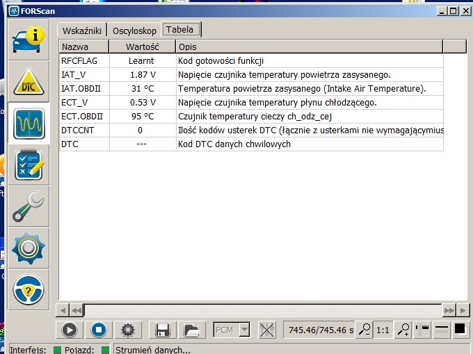

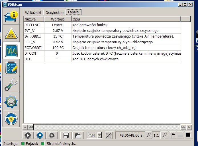

Dzisiaj podłączyłem ELM po trasie 100 km. Tuż po zatrzymaniu się wentylator się włączył. Na kompie w momencie pracy wentylatora i kolejne 5 minut wyglądało to jak na załączonym screen shot'cie.
Dopiero gdy włączyłem nawiew na +29 stopni i dmuchawę na max, to po niespełna 15 sekundach temperatura na kompie zaczęła się obniżać a wentylator się wyłączył. Zaczekałem jeszcze kilkanaście minut aby sprawdzić czy znów dobije do 100 stopni i temp. nie przekraczała wówczas 98 stopni.
Wygląda mi to na wadliwy termostat. Jakby nie puszcza na duży obieg.
