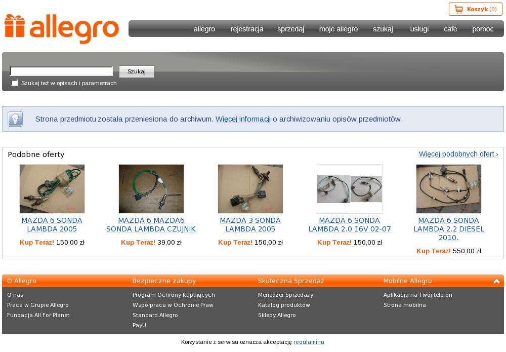

Postprzez vegasnight9 » 13 gru 2010, 20:42
Panowie udało mi sie kupić na Allegro nową oryginalną sonde Mazda6, i co najważniejsze wersje 5-przewodową:
http://allegro.pl/mazda-6-mazda6-sonda-lambda-i1340864362.html
NUMER KATALOGOWY:LFH1-18-8G1B LFH1188G1B
W ASO chcieli za to ponad 800 zeta... paranoja.

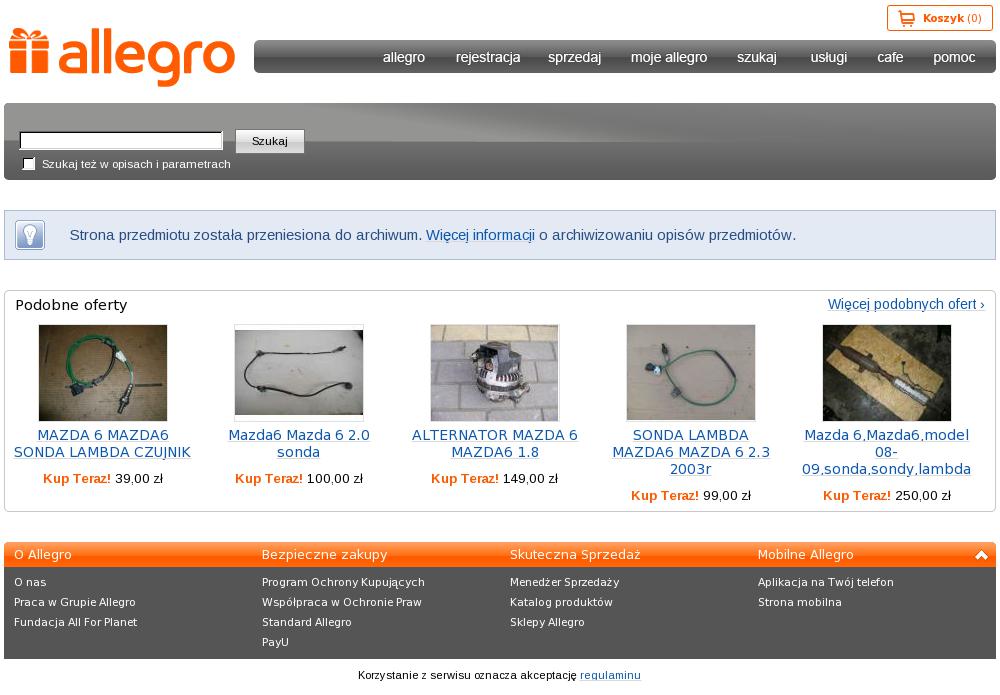

Witam wszystkich.
Mam problem z sondą którą na poprzedniej stronie obfotografował jeden z kolegów tj. LFH1-18-8G1D.
Moja Madzia to 1,8 Wagon 2005, zanim doszedłem do sondy wymieniłem świece i cewkę :–/.
Właśnie wyjechałem z ASO gdzie zdiagnozowali padniętą sondę,ale oryginał kosztuje 2270zł !!!!!!! <nie powiem>
Jak już odzyskałem przytomność doszedłem do wniosku że poszukam w sieci. Ma ktoś doświadczenie gdzie i jaki zamiennik zakupić? Z tego co czytam to NGK ma tylko 4 przewodowe.
Znalazłem na allegro używane http://allegro.pl/mazda-6-sonda-lambda- ... ?source=oo ale nie wiem jak to ma się w użytkowaniu, jakie jest ryzyko kupna bubla?
Z góry dziękuję za wszystkie cenne informacje.
