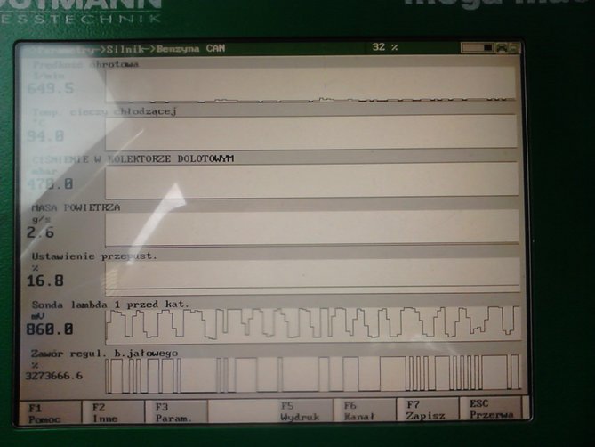

Postprzez _grendel_ » 5 paź 2012, 21:27
Instalacja LPG:
zawór, wielozawór, reduktor i zawór tankowania TOMASETTO
obudowa wielozaworu STAKO
przełącznik i układ elektroniczny ZENIT
wtryskiwacze VALTEC (czerwone)
Zrobiłem na niej 80 tys i raczej nie było problemów. Tydzień temu robiłem serwis tej instalacji. To nie wina LPG. Zwracam uwagę, że silnik zachowuje się tak, gdy jest zimny. A wtedy praca jest tylko na Pb. Po osiągnięciu określonej temperatury (z uwagi na przełączanie na LPG myślę, że będzie to 40 st.C) lub z innego powodu, po wyłączeniu i ponownym odpaleniu działa dobrze. Te 120 km robiłem na Pb poprzez przełączenie centralki na benzynę.
Ok, wyciągnę bezpiecznik instalacji LPG (to chyba całkowicie wyłączy instalację), podjadę jutro do mechanika (nie gazownika) i podepnę auto do GUTMANNA. Zobaczymy, czy coś wyświetli.
Któryś z majstrów przebąkiwał, że może komp jeżdżąc głównie na gazie "nauczył" się określonego dawkowania gazu i dostosował te parametry również do tego krótkiego okresu pracy na benzynie, gdy silnik jest zimny. Bo niby gazu potrzeba więcej niż Pb. Ale to tak nie do końca chyba jest prawidłowe, bo silnik odpala bez problemu, gdy robi się to pierwszy raz. Dopiero gdy zgaśnie, to jest kłopocik i długie chechłanie. Jaka Wasza opinia?

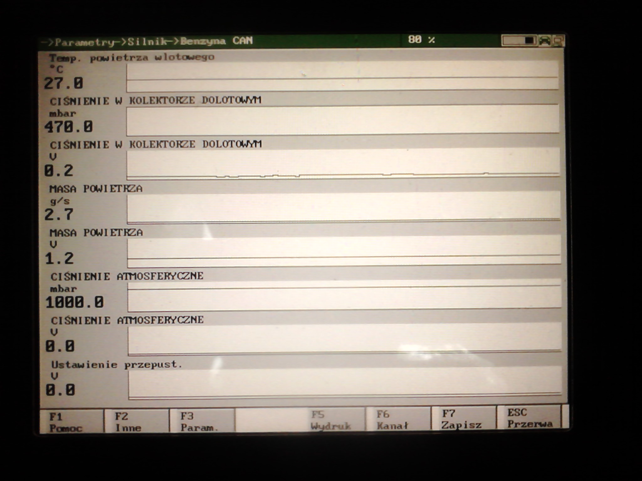

Zaobserwowałem też dziś, że obroty na rozgrzanym silniku w niewielkim zakresie falują. Ponieważ auto stało w nieoświetlonym garażu zauważyłem, że wraz z falowaniem obrotów przygasa nieco oświetlenie tablicy rejestracyjnej. I tylne światła mijania (więc przednie pewnie też). Akumulator, alternator, coś innego?

Postprzez Wojtek » 6 paź 2012, 19:40
1. obroty zawsze faluja... i beda falowaly, bo steruje nimi komputer, a nie punkt regulacyjny...
2. to co wkleiles ma sie jak zyrafa na fotografa na propozycje zdjecia z odleglosci 1m
... nie ma tam nic co mozna powiazac... o przepraszam... mamy przeplyw powietrza... ??
3. najprosciej... jedz do tego mechanika i niech sprawdzi: sklad mieszanki, kompresje i moze emisje...

Postprzez _grendel_ » 7 paź 2012, 17:59
Ok. Tak później sobie pomyślałem, że z tej fotki wynika tyle, co w nocy w tunelu, bez światła i we mgle 0:)
Ale wizyta będzie musiała poczekać tydzień. Gdyby jednak w międzyczasie ktoś miał jakieś sugestie, to bardzo proszę.

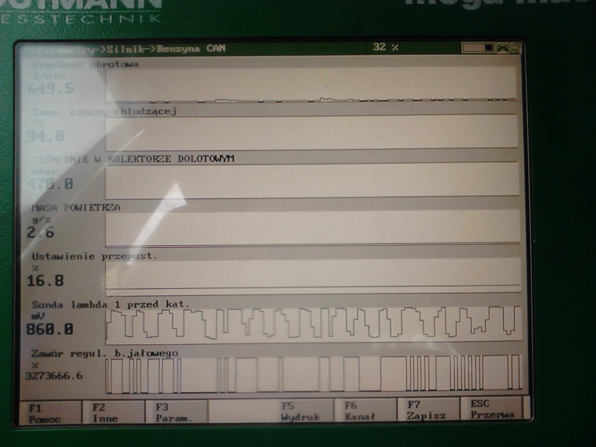

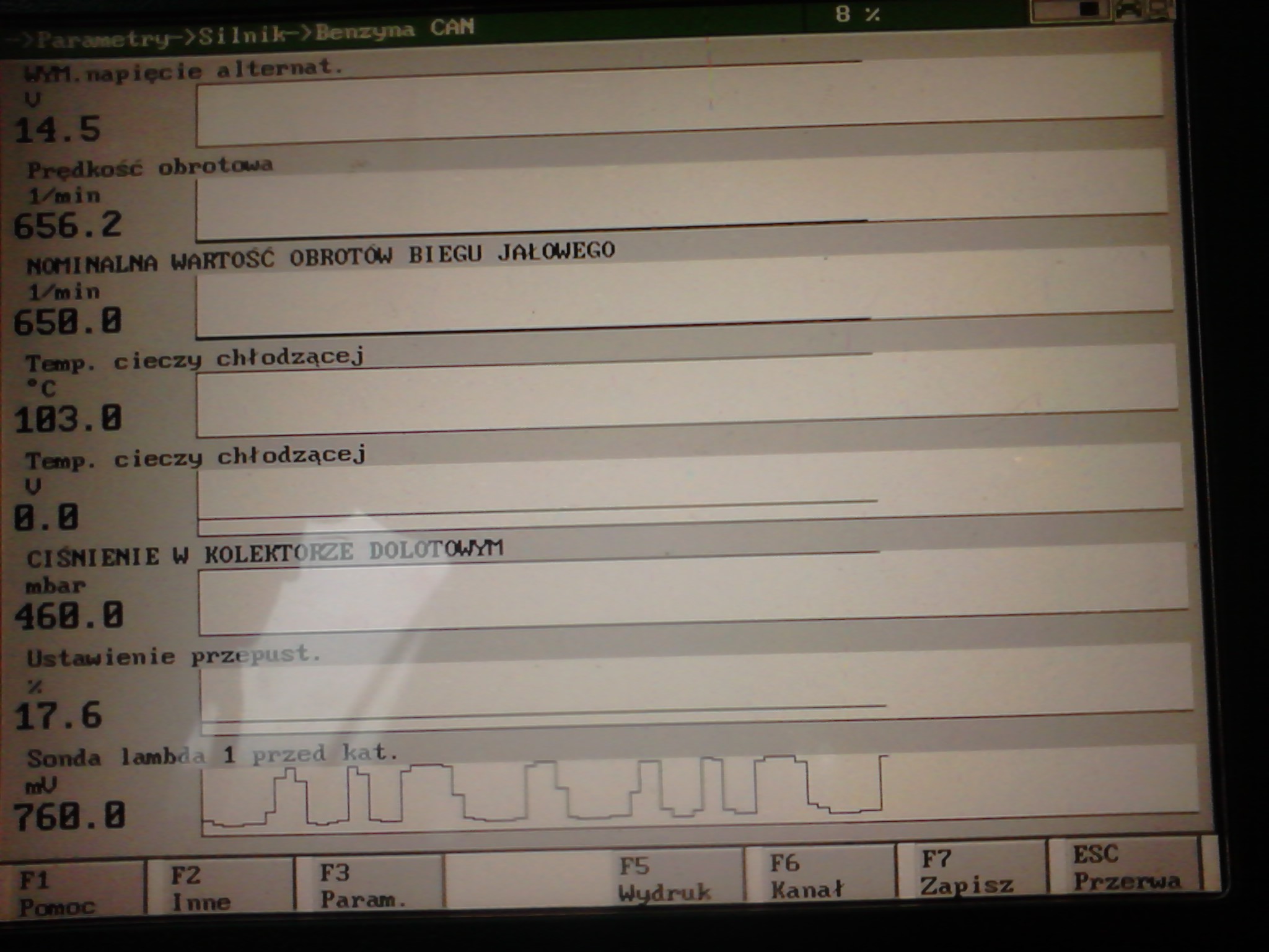

Postprzez _grendel_ » 15 paź 2012, 19:59
Dziś walczyliśmy całe popołudnie z Madzią. Wygrała... Oto kolejne fotki. Nie wiem, czy coś wniosą ale mój mechanik albo nie może nic bardziej treściwego wycisnąć ze swojego kompa albo nie umie. I przez cały czas stawia dwie tezy:
1. winą jest zbyt małe ciśnienie w kolektorze (przyczyna nieustalona)
2. przestawiony rozrząd z uwagi na rozciągnięty łańcuch
Od: 4 paź 2012, 21:51
